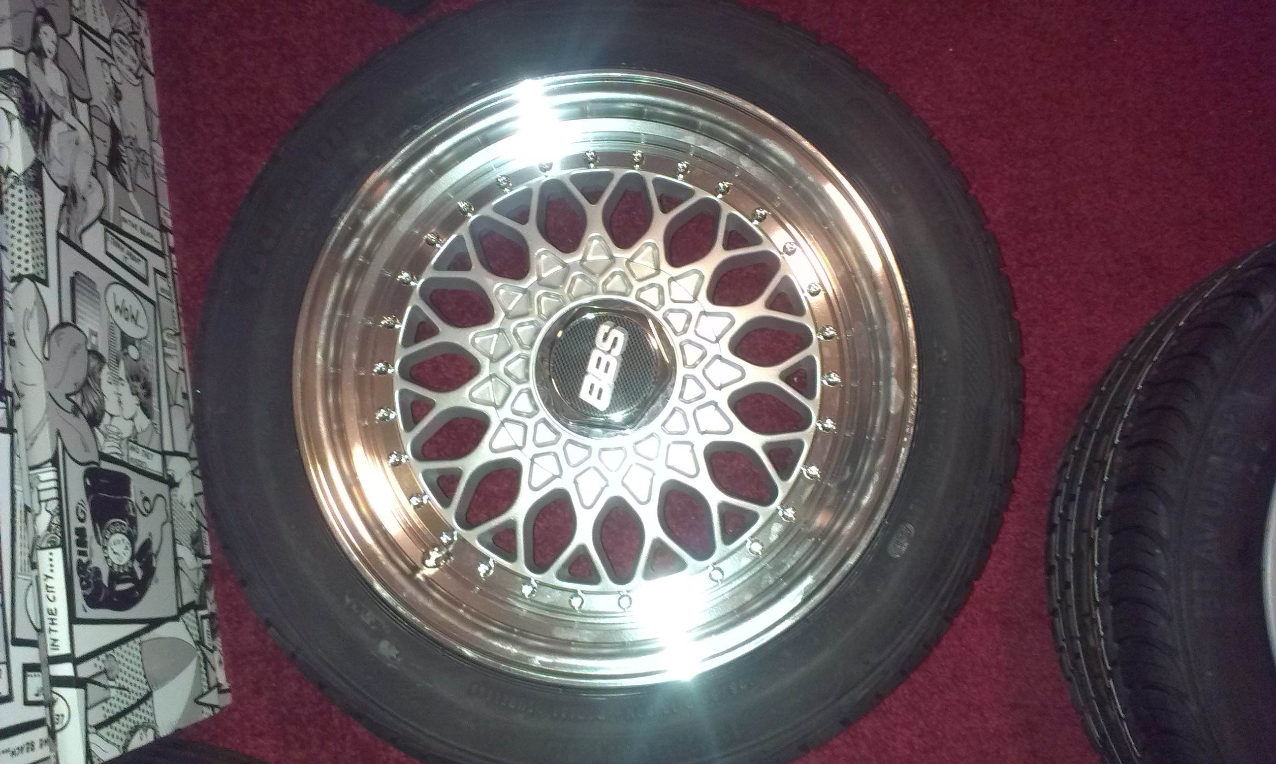

Zdravim, dneska jsem byl obout a nasadit nove alu Dare RS (repliky BBS) 7JX15" ET35 4X100
Ale prvni problem byl ten ze disk drel o trmen, takze by se tam musela dat podlozka aspon 5mm, ale pak budu mit zase kratke srouby takze by se asi musely dat i delsi srouby a k tomu jeste koupit mensi stefty jinak tam zase nedam ty poklicky Tak to valím bulvy Tak to valím bulvy Tak to valím bulvy . Ale auto je zase snizene takze nechcu aby mi to drelo o lemy a nechcu aby to lezlo at moc ven Tak to valím bulvy
resili jste uz nekdo tenhle problem ? U predchozich kole ktere mely stejne parametry mozna ET bylo 37 se mi to nestalo...
poradite nekdo co s tim ? zatim jako jedina moznost pripada koupit 5mm podlozky, delsi srouby a mensi stefty ale kolik muze stat takova vymena za delsi srouby ? jak dlouhe jsou vubec ty puvodni srouby ?

tak to cumim, uz jsem zkusil na hondach snad vsechny rozmery kol a nikdy jsem nemel problem, muzes kolo nafotit ze vnitrni strany?

Tak brzdy jsou serie, dre to asi lehce takze mozna bude stacit 2-3mm podlozka, tedka je potreba delat tu velkou nebo zbastlit treba nejakou podlozku pod kazdy sroub ? a treba trochu liznout ten trmen pro jistotu.
bylo mi ale stejne receno ze musim koupit mensi matice, jinak nedam nedam poklicky na kolo

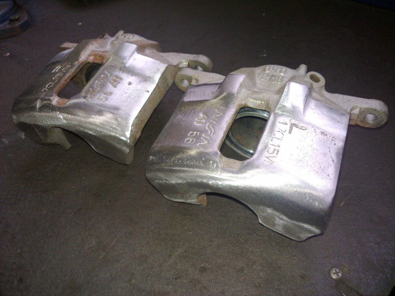

Můžeš sem hodit fotku toho brzdiče a označit o jakou jeho část se odírá to kolo?

PříspěvekZaslal: 20.3.2013 , 23:09   Citovat
pokud by to melo vypadat nejak takhle, tak mi to jako dobytcarna ani zdaleka nepripada
ty 2mm to mohly byt

s tim nesouhlasím, brzdy nejsou kastle že si je budu upravovat jak chci. U Fasta to vypadá s pis na zalesteni ale pokud uberu nějaký maso tak s tim nesouhlasím.
Tady se mi nelíbí jedna věc proč brousit trmen či obrabet kolo kdyz tvrdí že mu chybí jen kousíček kdyz podložky si mužů za pár korun vyrobit a mam to vyreseny. Mam totiz z celého topicu pocit že se nejedná o mm ale o kus protože 2 možná 3 mm podlozka se pod kolo vleze i za použití origo steftu tak proč to neresit touhle cestou a vymyslet brouseni trmenu a obrabeni kola to snad ne
