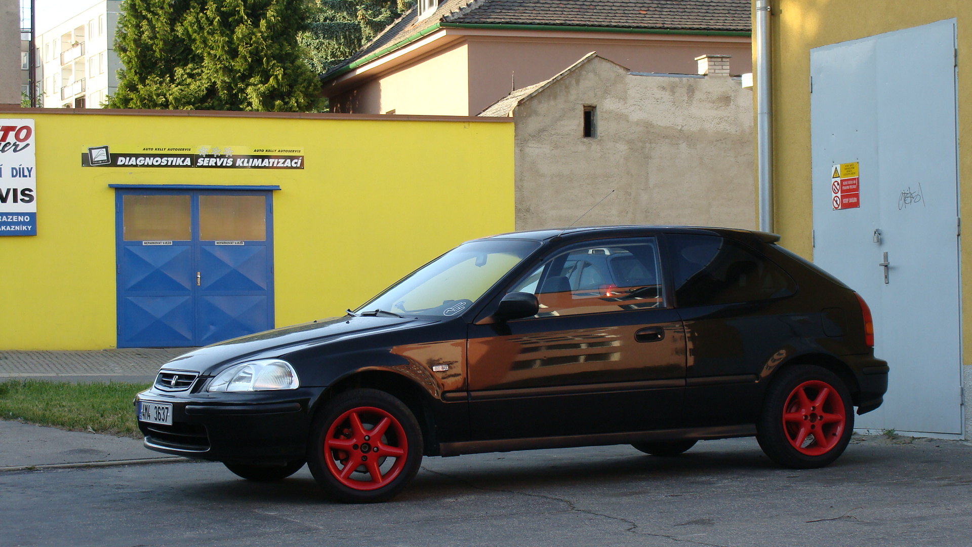

Zdravím.
Potřeboval bych poradit ohledně snížení vozu. Za celkem směšnou částku jsem koupil od kamaráda sportovní pružiny značky V-MAXX ( dodal by i tlumiče, ale podle jeho názoru byly stejně na vyhazov ), každopádně přiblížil jsem se tak k dlouho očekávanému snížení, na které jsem se doposud nezmohl. Tato levnější varianta má ovšem pro spoustu lidí svoje "Ale".
A právě z toho jsem celkem v rozpacích, jelikož se budou instalovat na sériové tlumiče. Teď je otázkou, jaký to bude mít vliv na vůz ? Jestli to bude taková hrůza, jak polovina lidí říká a dělá z toho hotové drama, nebo stojí to za tu zkoušku ? Když selžou za nějaký rok tlumiče, co se dá dělat no. Koupí se nový, ale zas nechci být z toho špatný hned za 2 měsíce po aplikování.
Takže kritiku sem, rady, tipy a zkušenosti jsou vítány.
Děkuji předem za veškeré odpovědi a omlouvám se, pokud zde už podobný téma existuje.
Aktuální výšku vozu přikládám v příloze

pokud nejsi nějakej profi tuner co bude jezdit po okruhu a má v autě 200PS tak nevidim důvod proč bys nemohl použít pružiny V-maxx na originální tlumiče, bude to trocu tvrdší sice jízdní vlastnosti nebudou nějak zázračný ale pro účel snížit auto a trochu ho přitvrdit aby se nenaklánělo do zatáček to postačí, kolik mají snížení ty pružiny? Potřebuješ tak -45mm aby si to hodil dolů máš to jak kozu Velmi šťastný

No měli by být -35. Ale i tato hodnota bude mít velký úspěch, protože jak říkáš, je to aktuálně strašná koza Úsměv)
