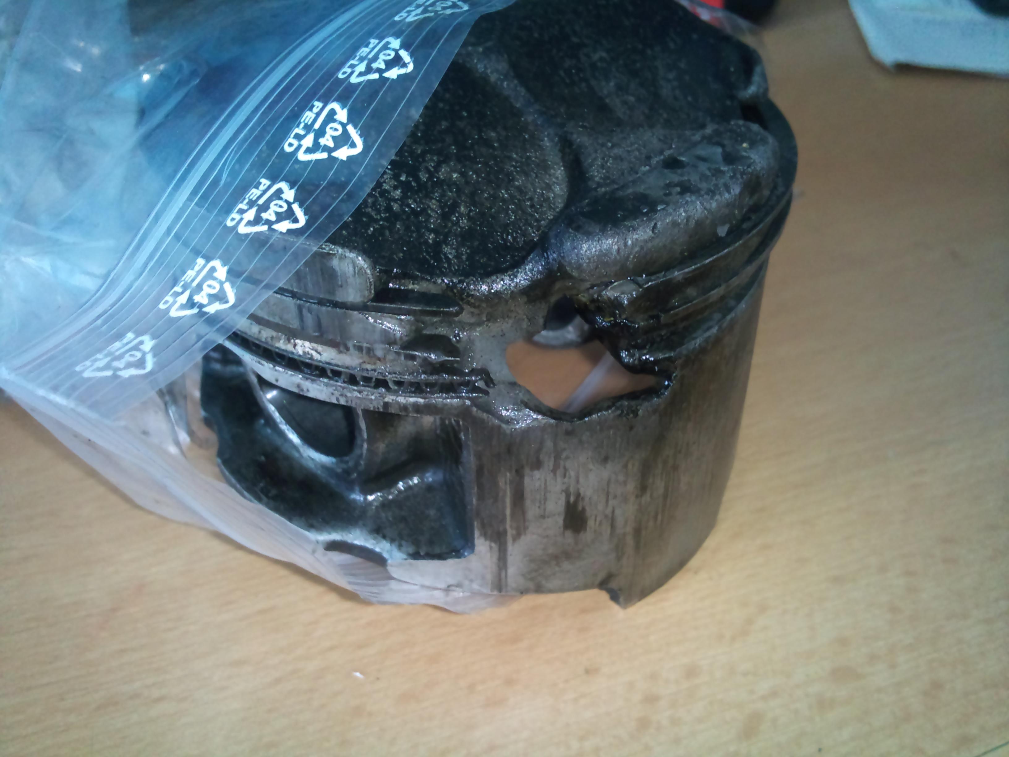

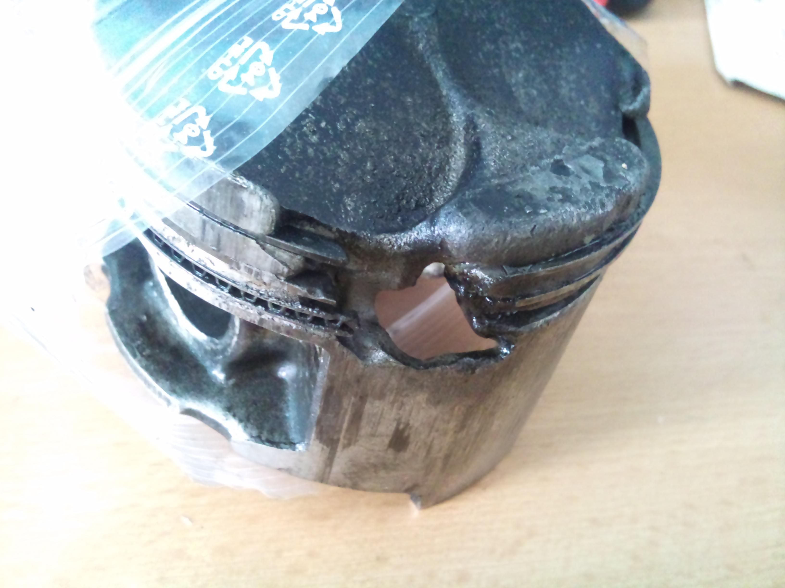

Caute, neviete mi niekto poradit ze preco sa to mohlo stat ?? piesty su b16b a mal som to v b18c4 bloku ... nestalo sa to niekomu ?? dakujem za radu

žádné jiné úpravy tam nebyly? Jak vypadají ostatní písty?

sanie blox,pruzinky a retainery z ITR , odhlahceny zotrvacnik ,remenica... inak nic co by toto mohlo spravit ....este kable svieckove Vision10.2 mm sa mi zda ... a ostatok je v poriadku...

a vačky?
jakým stylem se s tím jezdilo? (race, daily) a kolik km to ujelo? i regulátor tlaku paliva byl serie? jaké tam byly svíčky? ecu taky serie? Píšu zatím jen to co mě zrovna napadne. Jako nevypadá to na chudou směs, spíš problém buď vstřiku nebo ukáplé svíčky.
Svíčka tam mohla kápnout protože měla špatnou tepelnou hodnotu, nebo jste nedořešili detonační spalování, kvůli té zvýšené CR s B16B pístama
proto se ptám jak vypadají ostatní písty, jestli to byl následek závady nebo špatně naladěného motoru
vyfoť všechny svíčky

Píst se většinou propálí, když je příliš chudá směs a tím dojde k přehřátí spalovacího prostoru.
Vstřikovače jsou seriové a v pořádku?
Jsou na všech ventilech stejné vůle nebo na tom špatném válci jsou jiné?
Jak se celá událost stala? Jel jsi delší dobu pod plným plynem ve vysokých otáčkách?

vacka seria... ecu obi1 naladena na tieto piesty.. mne to tiez pride na sviecky lebo mali asi 25 tisic .... a som.sa docital ze by ich bolo castejsie menit pri vyssej zatazi a to.som nevedel.... malo.to najazdenych dakych 15 tisic...
peter: strekovace su seriove a vole som este nemeral... idem aj hlavu rozobrat a vymenit gufera chcem tak sa uvidi... ale ten strekovac na 4 valci kde sa to stalo bol od oleja a tak isto.aj komora v sani....

podle mě bude problém v naladění ECU

Ten olej se tam dostal až po propálení pístu ze spodku motoru. To nebude mít podle mně souvislost.
A ještě mě napadá jedna otázka: na jakej benzín jsi jezdil? Měl jsi zapojené čidlo klepání? Teda jestli na tomhle motoru bylo. to mi hlava nebere

myslis??? po 15 tisic ze sa to stane...ma to za sebou viac sprintov... jazdene skoro denne

to sice ano, ale byl by propálený středem, byl by v něm kráter. Byl by až dokonale přesně propálený. Ale takhle krajem se propálil protože tam něco spadlo, přilepilo se to na píst a pak to tam začlo hořet a tavit se spolu s pístem. Takže bud kousek ventilu, což se u béček stava casto, nebo ta svicka

kdo to ladil? Ale jak říkám, nejspíš tam něco upadlo, kdyby byla špatně nalazená ecu, tak jsou propálené i ostatní písty (a ještě jiným způsobem, ne takhle krajem) a nebo by byla natavené alespon elektrody svíček

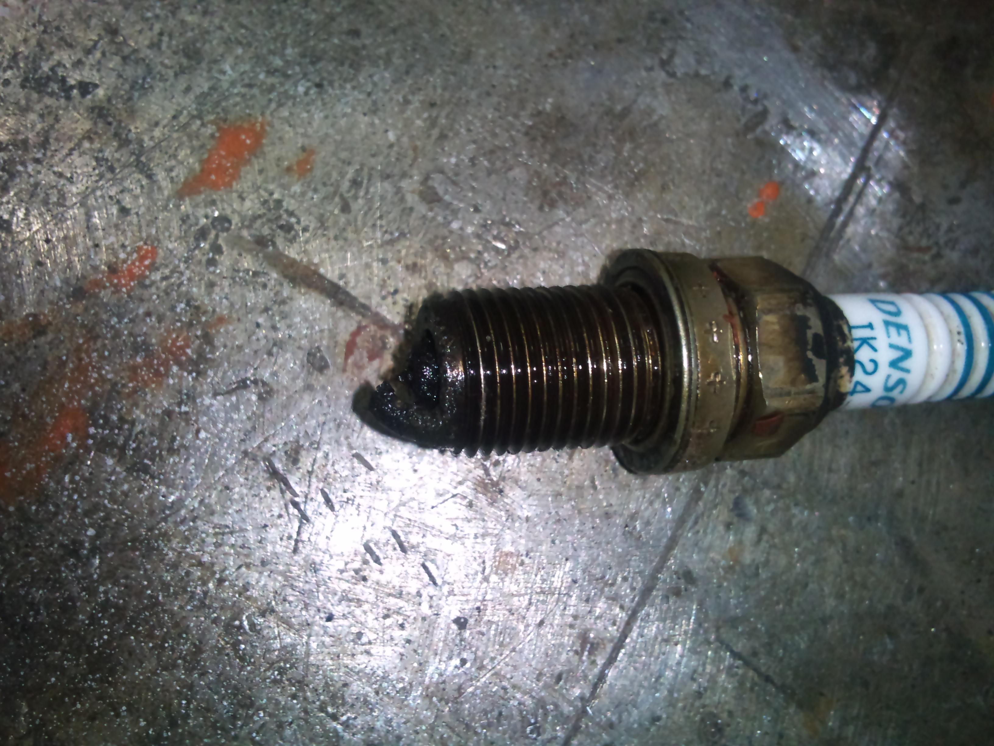

boli tam.denso iridiove... noo ,ale preco tam je taka diera??? ked odlomilo tu fajku na.sviecke tak sviecka hadzala iskru hocikde??? ci ako.to chapat...

Můžeš napsat přesné označení?
Tipuju že ty svíčky byli příliš studené na takový setup.

no konecne som mal trosku casu a pofotil som sviecku teda co zostalo z nej ...
a toto bol nasledok toho ze mi spravilo dieru do piestu , cim to teda mohlo byt ??

prilis studene ?
sviecka ti ukvapne, ked ma prave maly teplotny index (cize tepla sviecka).
IK24 rozhodne nie su teple sviecky.
15tisic km od naladenia ecu to jazdilo, takze si myslim, ze zavada nebude v ladeni. osobne by som to tipoval na zlyhanie vstrekovaca.

z úplně jiného soudku ... podobně vyškubnutý kus pístu jsem viděl na bývalé škodárně. Byly to motory 1.4 (vnitřnosti Fabia 1.4 ve starém škodováckém bloku) a starší originální 1.3 (136 GL). Problémem všeho byla chudá směs, při které motor i při malé zátěži neustále klepal. Důsledkem klepání=detonačního spalování jsou vyšší spalovací teploty, rychlá degradace oleje a usazování spálených olejových zbytků v kanálcích pístních kroužků. Po cyklickém teplotním namáhání se drážka kroužku zapeče karbonovými úsadami natolik, že se kroužek v drážce lokálně kousne. Vytržení pístu pak zapříčinila roztažnost kroužku sevřeného v drážce pístu. Tu svíčku Ti klidně ulomil až ten kus odlomeného pístu, nedá se říct co bylo dřív.
Pokud ale v motoru chybělo čidlo klepání, a ECU byla nesprávně naladěna a směs byla hodně chudá, pak se ta závada zrodila už při montáži a nájezd byl jen otázkou loterie.
Příčinou všeho byla teda špatná kobinace bohatosti směsi a okamžiku zápalu. Předpokládám, že i při benzinu s oktanovým číslem 98 nebo 100 může dojít k detonačnímu spalování.

Jo, takhle jsem to myslel - svíčka s nízkou tepelnou hodnotou, jen jsem to špatně nazval. Se stydím
IK24 jsou se svojí tepelnou hodnotou v pohodě je to dobrý
Takže asi opravdu zbývá možnost chudé směsi díky vadnému vstřikovači.

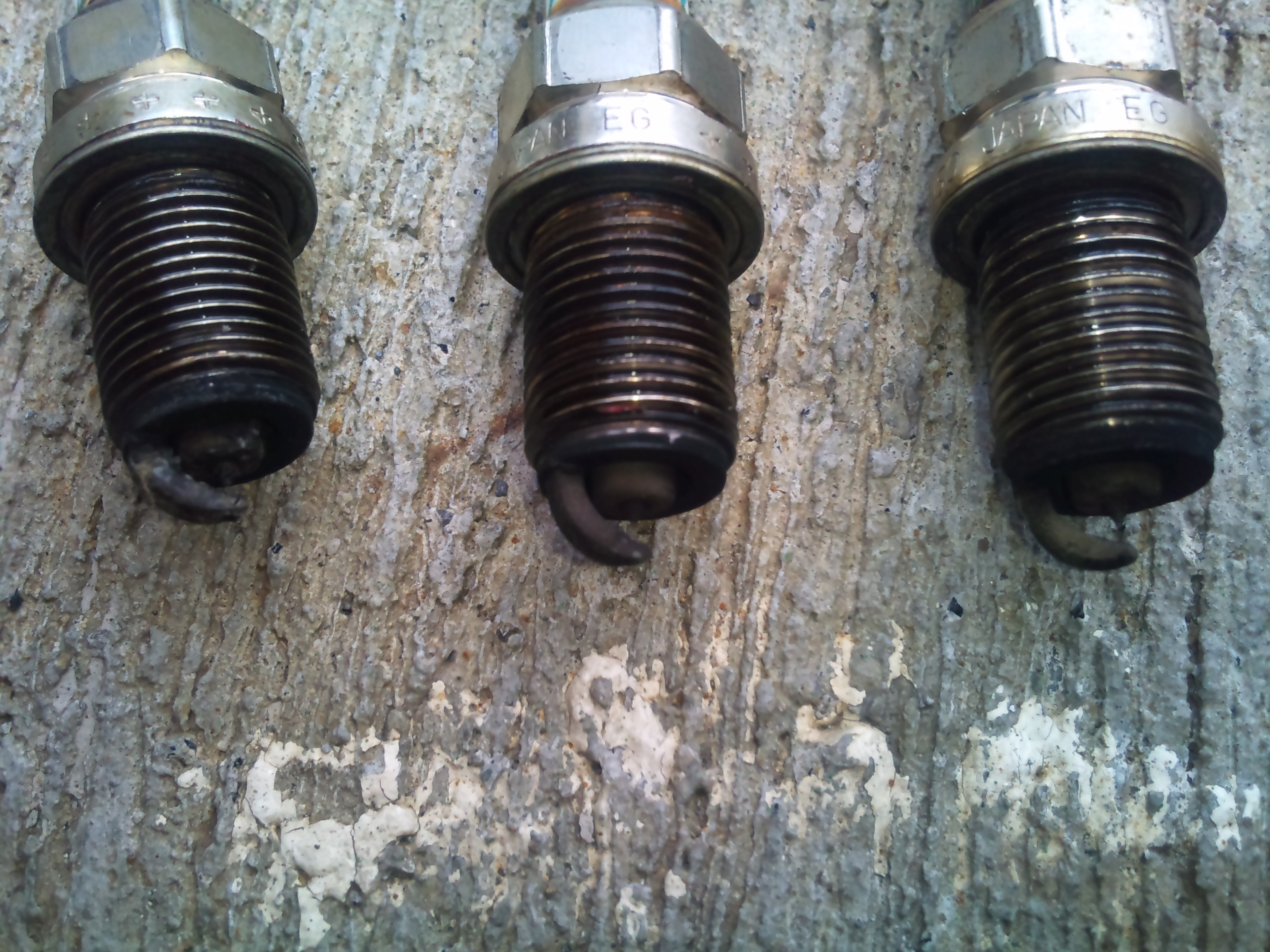

Ono taky psal, že ty ostatní svíčky nebyly také nic moc, takže je otázka, jestli to třeba vůbec stíhaly sériové vstřiky, které tam jak píše má, aby ta příčina nebyla jen takové, že vstřiky nad 100% nemůžou a stále to bylo málo, stačí studenej vlhkej vzduch a potřebuješ o 10% víc...

chcelo by to vidiet tie fotky vsetkych sviecok, lebo ta jedna bola komplet od oleja, co tiez nie je vobec dobre.

super videa ,dakujem ... noo mozem pofotit sviecky ako vyzerali ,ale asi tato co som sem dal bola najhorsia a to bolo aj na tom valci kde spravilo dieru .. noo ta kalibracia je dobry napad skusim daco pohaldat ci to v okoli robia .. a to cerpadlo sa da vyskusat ci je funkcne mam dva doma tak aby som vedel diky chalani

takto vyzerali ostatne sviecky ...

tak ta uplně vlevo by upadla taky co nevidět
řekl bych že má teplem poškozenou i keramiku, tam muselo být hodně teplo
