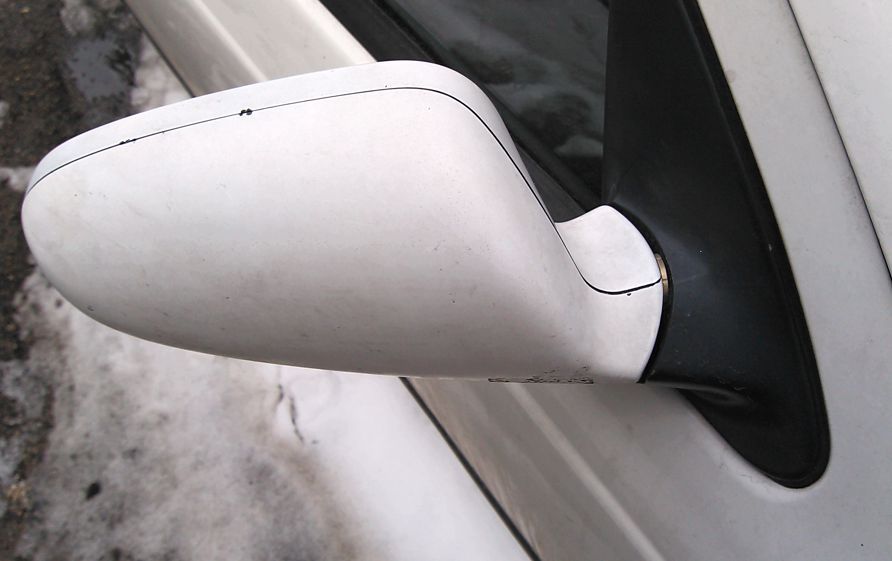

Pravý zpětný zrcátko se protáčí na obě strany, nevim jak to vyřešit takže jsem tam zatim natlačil 50centů ...

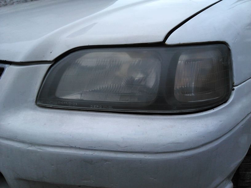

Zašlý světla ... levý je mléčný, a pravý je mléčný a zevnitř má žlutej flek asi spálený od žárovky ...

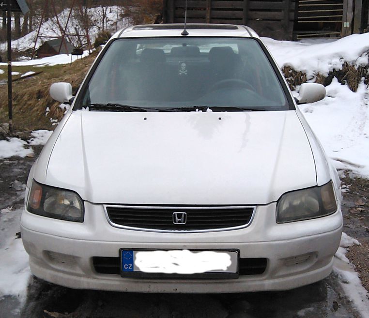

Pohled zepředu ... máte nějaký nápady na vylepšení?

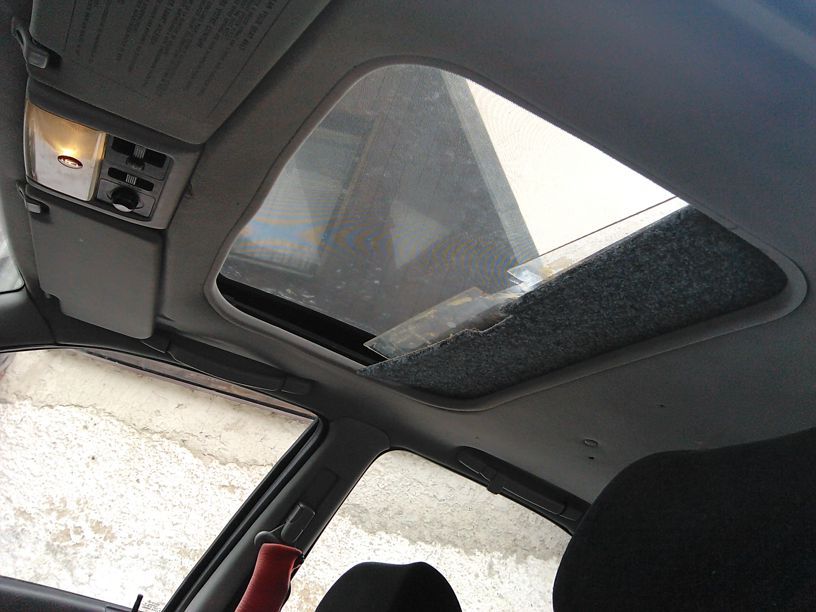

V čem původnímu majitelovi vadil kryt na šíbr netušim, každopádně tohle co tam je ... nesouhlas
Netušíte co je to na pravý straně za klobouček? Nevíte jsou tam normálně sulfitky?

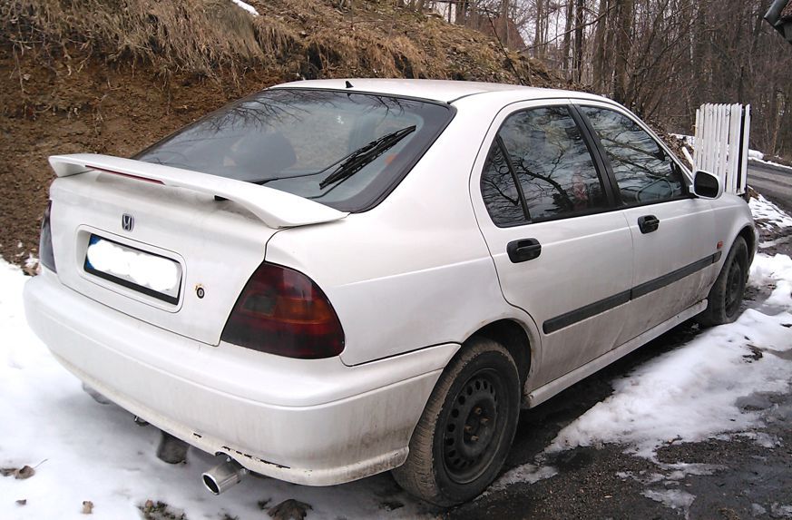

Zadek auta ... až bude venku líp tak budu muset nějak opravit korozi, netušim ještě ani jak,
ale korozi, a následně to něčim stříknu a pak to budu postupně dávat do fólie ... tak zní můj plán.
Stojíme, a čekáme na lepší počasí jelikož nemáme garáž a na autě je potřeba věcí a práááááce ...
Na autě je každej šroub v takovymhle stavu zmatenej nemáte nějakej tip co s tim? kuky kuk

přední lampy a zrcátko vyměnit ... tam už nic nevymyslíš

kryt stř. okna budeš muset sehnat jiný, ale při montáži to chce sundat celou stropnici
koroze se přestříknutím nezbavíš, aby to bylo dobře, tak od klempíře vysadit novým plechem a stříknout z venku a řádně zavoskovat zevnitř

No ty přední lampy ještě snad rozleštim tempem nebo ne? cože cože ? Zrcátko časem vyměnim, kliky mám v plánu podlepit silikonem, s tim krytem šíbru si mě nepotěšil, sundavat celou stropnici to asi nebude zas až taková sranda, koroze se nechci zbavit přestříknutim ale je to uprostřed kovu malý místečko třeba 2 cm ... to bude stačit zbrousit a stříknout základovkou ne? pak by se liška neměla šířit dál nebo jo? A seš si jistej tim motorem s tou wapkou? Je tam spousta drátů, kontaktů, alternátor ... fakt mi nikam nemůže natýct voda? Nerad bych abych z myčky už neodjel Honda je to dobrý

a co se týče předních světel,nevím jestli je to plast nebo sklo,v případě že plast,můžeš je přebrousit smirkem pod vodou a pak rozleštit strojně ale s těma vypálenými už nic neuděláš,musel bys jedině světla rozebrat a nechat je znova pokovit nebo jak se tomu říká Úsměv

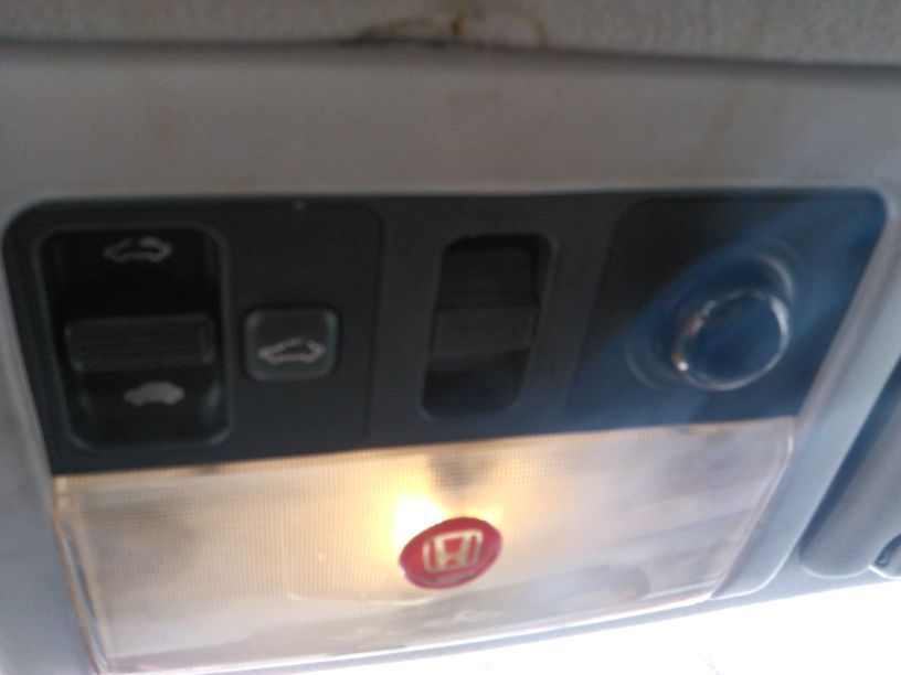

Ve světlech v interiéru a v kufru jsou sufitky.
Zadní blatníky ti nehnijou z venku, ale zevnitř protože auto nema zadnou antikorozni ochranu, takze vyriznout a nejspis koupit nový zadní blatniky. Hnijou Ti oba zadní blatníky nebo jenom pravej ?

Světla jsem zkoušel dneska rozleštit tempem a docela prokoukly, zejtra to vezmu ještě tak dvakrát když bude počasí přát, musim na jaře koupit leštičku a to pak bude jiná sranda je to dobrý

To už by se dalo ne? jinak určitě vyřeš ten kryt toho šíbru.Hodně to pomůže jízdnímu komfortu.Utiší se hluk a lépe to vypadá je to dobrý
Jinak tempo na ty světla mám zkušenost že nic moc.Lepší je fakt se toho nebát a koupit si třeba tu sadu na repas světel a pustit se do toho.Stačí ti na to vrtačka a vše ostatní je v sadě.

Ahoj. Pokial by si chcel, tak mam doma cele stresne okno aj s roletkou a stresnym tapacirom (proste komplet) original z anglana. Mozem ti z toho nejake veci posunut za symbolicku cenu.

Jako nouzovku bycj u toho šíbru doporučil folii. Já mám na MPV šíbr tónovanej hodně do černa už z fabriky a roletku ani nezatahuju.

Ohledně leštění světel tu je už na foru topic a mám takový pocit, že právě Tempo na ty světla nedoporučoval nikdo. Resp. že je s ním špatná zkušenost, rozleštíš - týden ok a pak se to vymeje a světla jsou poškrábanější než dřív. Fakt je lepší ta sada na světla přímo, ten plast a brusný tempo na lak moc nejdou moc dohromady. přátele

Můžu jen potvrdit, dělal jsem tak světla na mitsu 1-2 měsíce dobrý, ale pak už je horší než před tím, navíc chytly nažloutlý nádech Bueee

tempo je moc hrubý , jak základ jo ale pak to vzít leštící pastou na laky a ještě pak jemnou leštěnkou pak je to jak nový a jak to je opravdu vyleštěný tak to i vydrží
