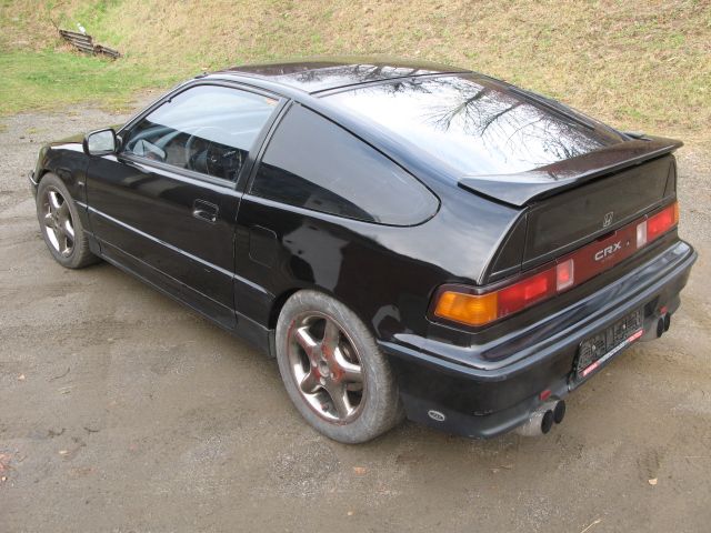

Zdravím, konečně jsem si našel chvilku abych zde uveřejnil i svůj projekt. Není a asi to nebude nic extra jako mají ostatní, nemám moc prostředků ani zkušeností. Mé auto je opravdu vysněné mám ho moc rád a proto bych ho chtěl dát do nějakého stavu který by si více zasloužilo. VTEC

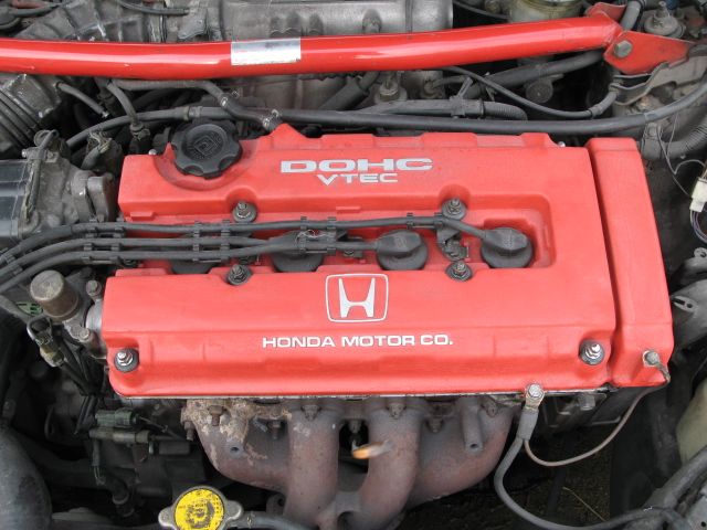

Něco o autu:

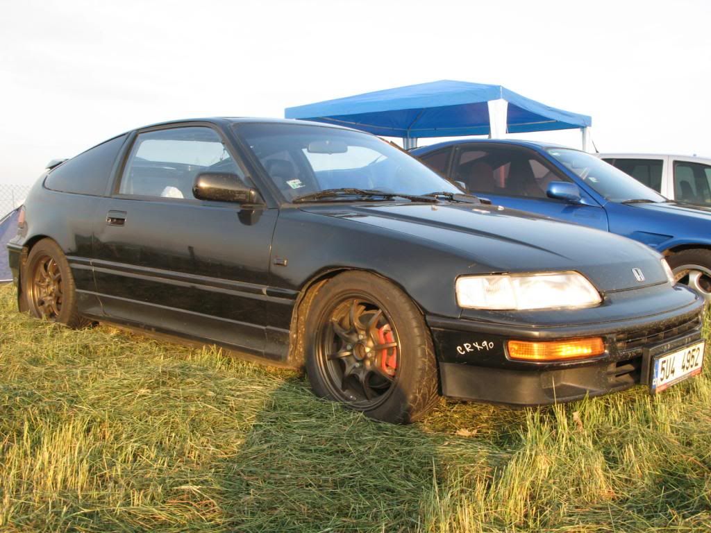

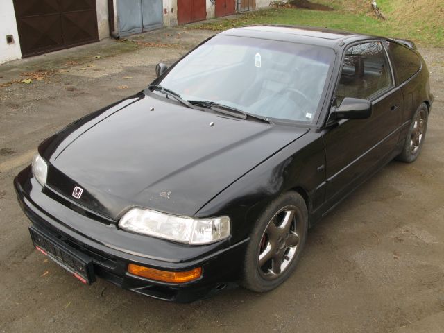

Jedná se o Hondu CRX EE8 s motorem B16A1 v sérii 110kw / 150koní
Auto jsem koupil ještě neznalý v roce 2008 5.12. od zdejšího uživatele Hash
Stav při koupi:
Najeto: nepamatu ju si přesně kouknu do servisky a doplním
Dovoz z Německa
Jsem pátý majitel

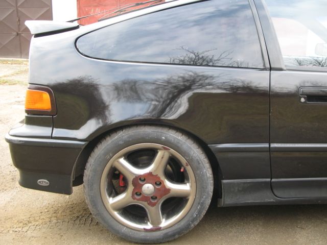

Zápory:

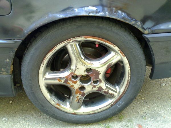

Začínající koroze lemů a prahů
Ťuknutý předek- neodborně opravená kapota i nárazník, lehce pomačkaný a zlomený řidičův blatník, nespasovaný předek, prasklé obě pozičky, ulomený držák řidičova světla, zohýbané brejle

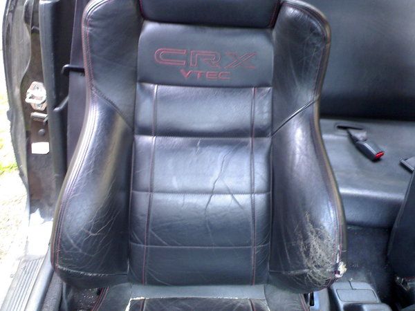

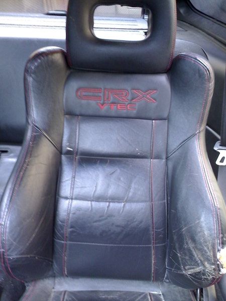

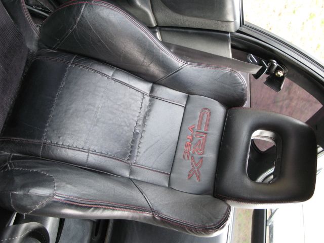

Kožené sedačky klasika prošoupané bočnice a prasklý sedák + spolujezdcova sedačka vyměněna za řidičovu od Minora
V rohách naprasklé čelní okno, špatný bauset dolepený šedým tmelem, aby toho tmelu nebylo málo byl i místo řidičovo střešní okapničky. Díky nějakému předešlému lakování jsou u bočních trojúhelníkových oken ulomené ty plastové lištičky a pro dopasování bausetů se to dodělalo čím jiným než šedým tmelem Bueee Velmi šťastný .
Nesedící zadní nárazník ani zadní příčný tlumič výfuku. Chybějící ostřikovač zadního skla.
Interiérové plasty nalakované fialovou barvou.
Díky předešlým vlastníkům v Německu nainstalovány diodová světélka na boku nárazníků
Klady:
Vůz byl servisován u pana Kuhnela po motorové stránce byl opravdu v dobré kondici.
Od jednoho z předešlých majitelů cca při 70tis.km v Lucembursku nainstalován H&R okruhový podvozek výškově stavitelný (je tam do teď a až na snížení a tvrdost pro české komunikace je super)
Nainstalována přední horní rozpěra.
Od katu až dozadu zakázkový dvoulauf značky Rohr (stejný jako Mohr)
Neposkvrněno extrémním tuningem
Nový chladič

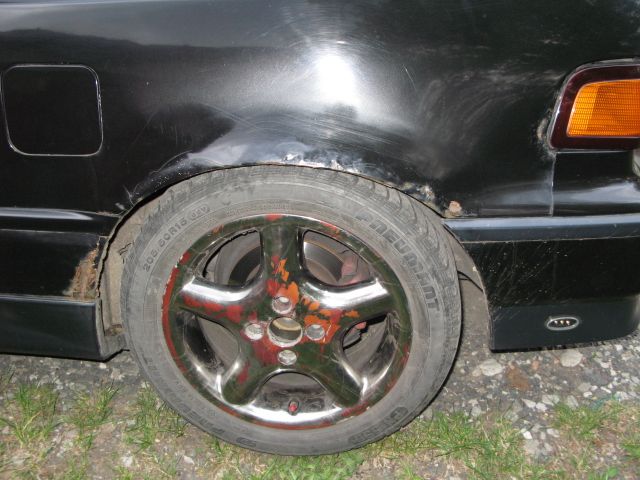

Od chvilky co jsem si ho dovezl domu bylo auto garážováno, v zimě nejeto. Užíváno spíše pro radost jako víkendovka. Spíše jsem se seznamoval s tím co jsem koupil a jak to vlastně chodí. Zjistil jsem spoustu dalších nedostatků:

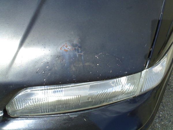

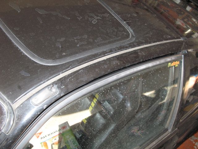

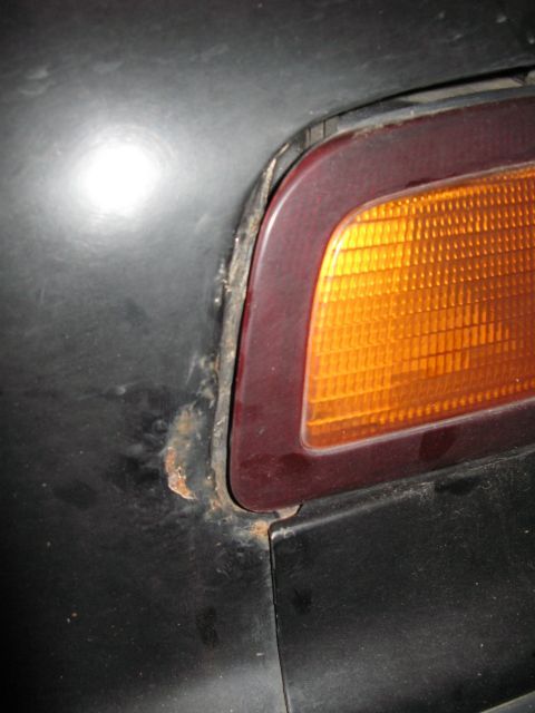

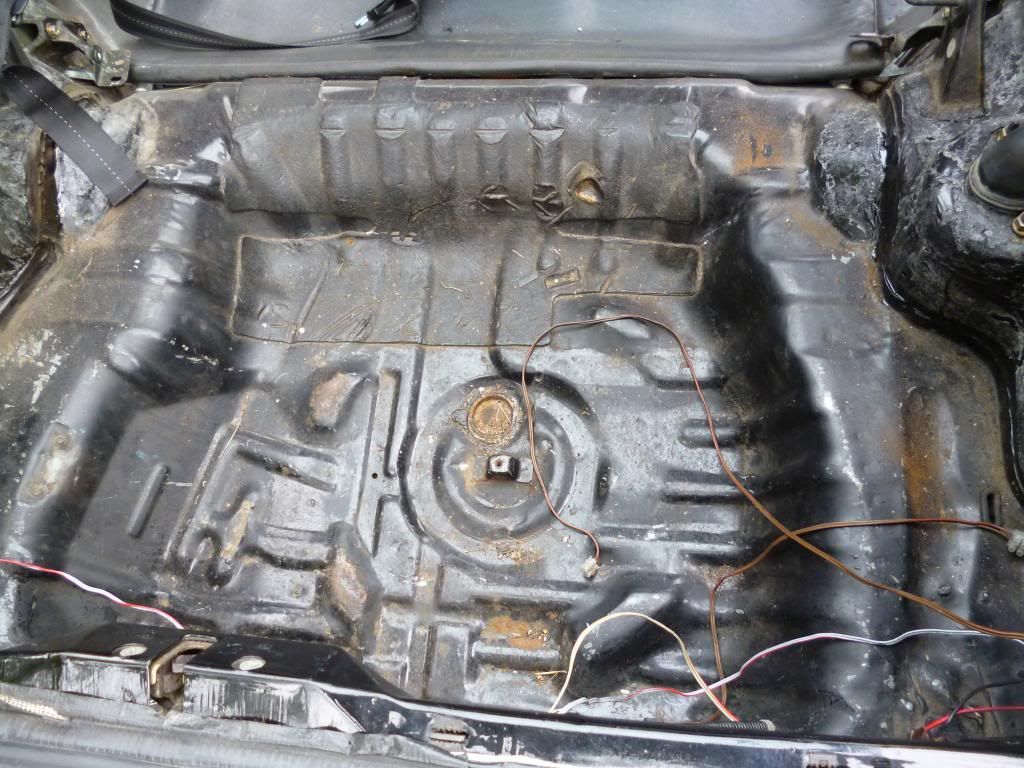

Koroze pod zadním světlem
Zatékání do kufru

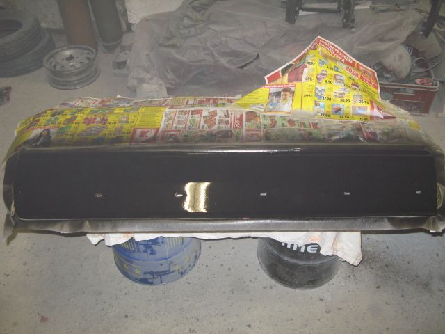

Nalakoval jsem víko ventilů
U jednoho starého pána který dříve renovoval veterány a vše kožené jsem nechal opravit sedačky

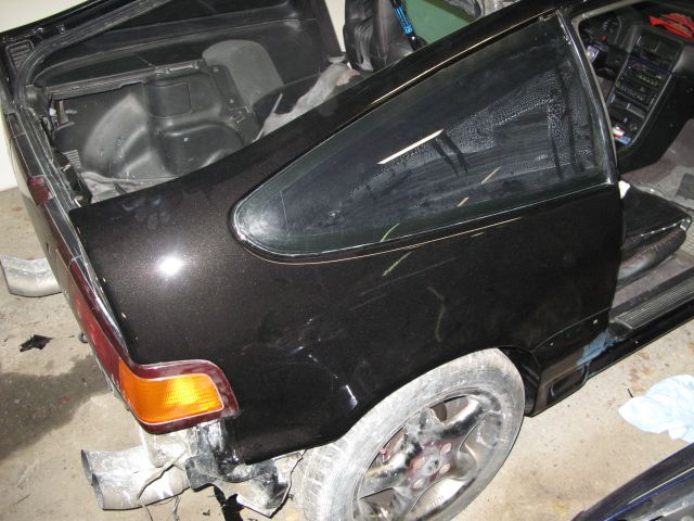

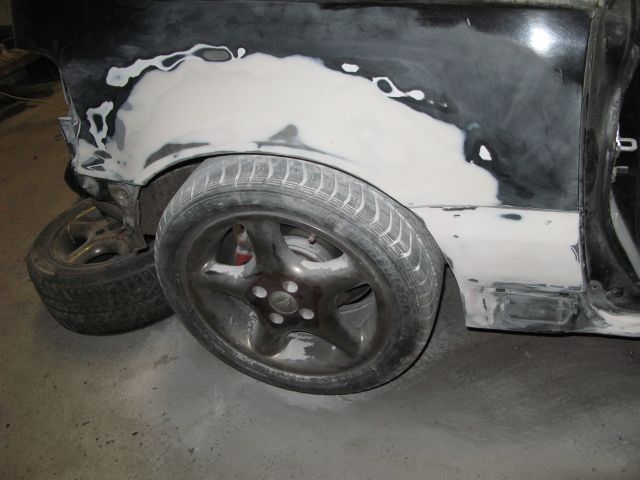

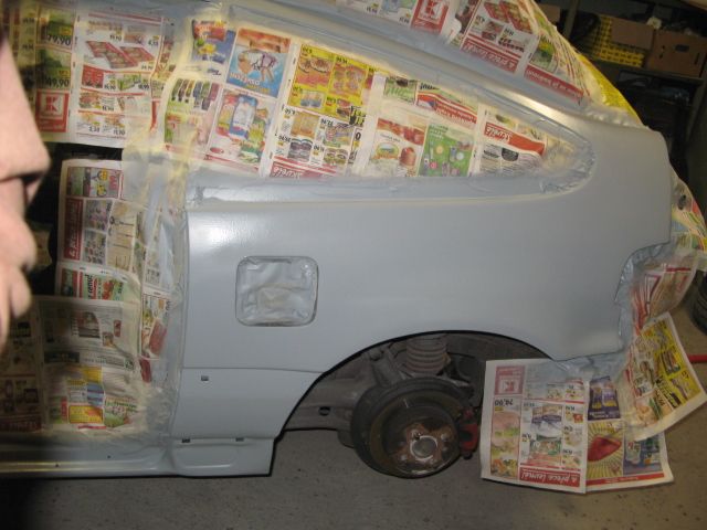

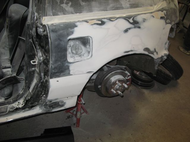

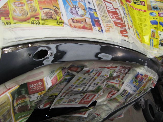

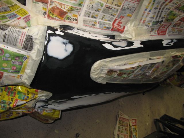

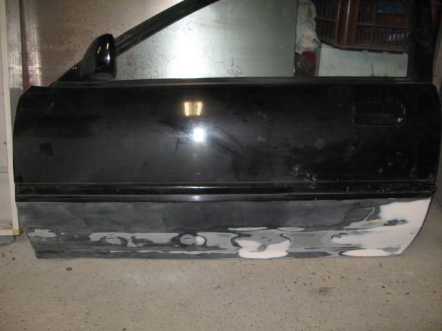

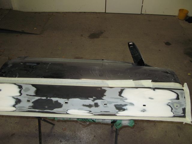

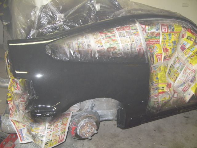

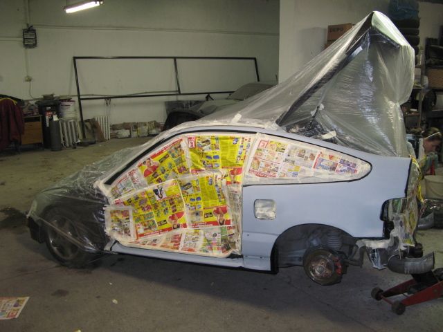

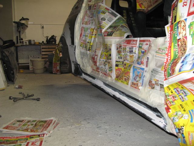

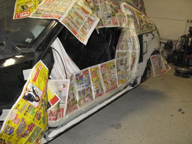

Díky rozrůstající se korozi muselo dojít na vyvaření a díky tomu, že jsem se seznámil s ústeckým hondařem Lejčim jsem se k němu objednal na omlazovací kůru mé lásky.
Před vyvařením to vypadalo zhruba takto:
Co vše se opravovalo:
Spodek dveří
Lemy
Prahy
Řidičův sloupek u antény
Pravý zadek

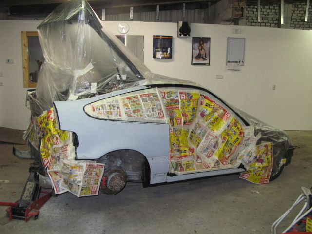

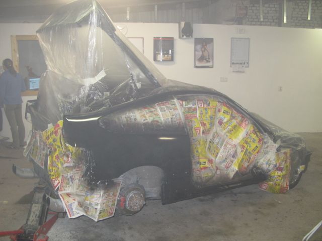

Ještě foto z lakování
Ještě jak to vypadalo po umytí
Tímto bych chtěl ještě jednou poděkovat Lejčimu za super práci je to dobrý přátele

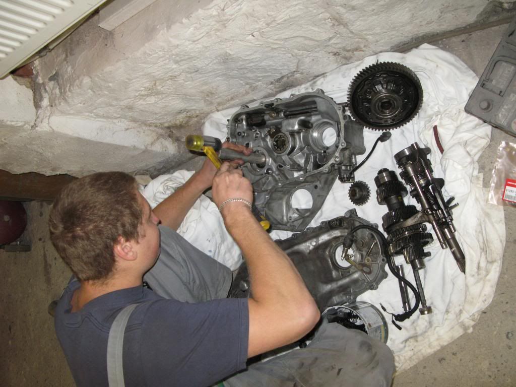

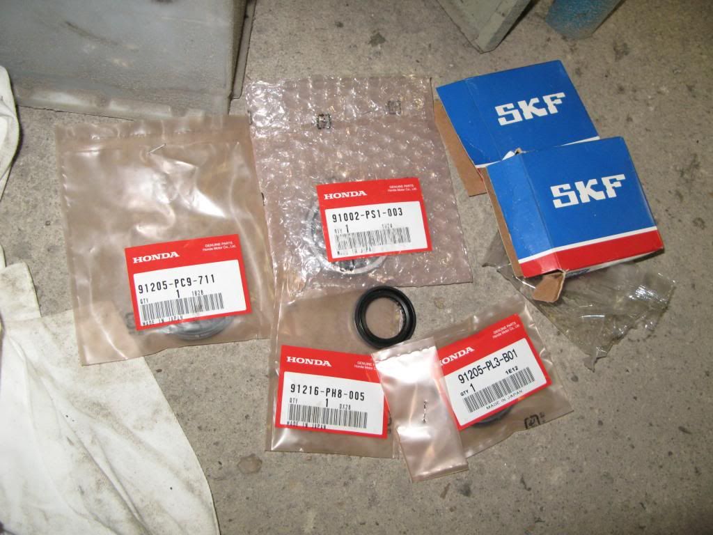

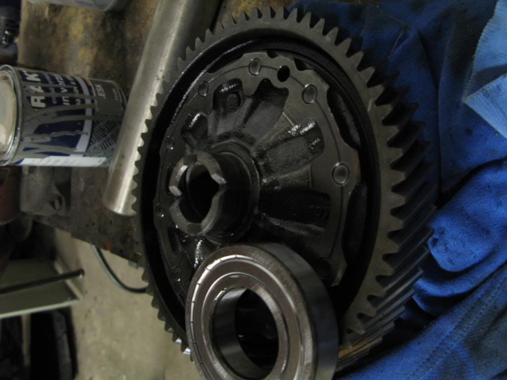

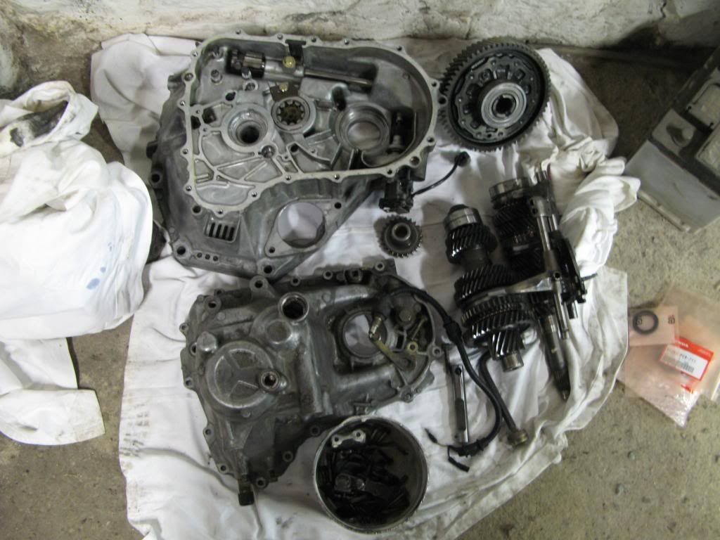

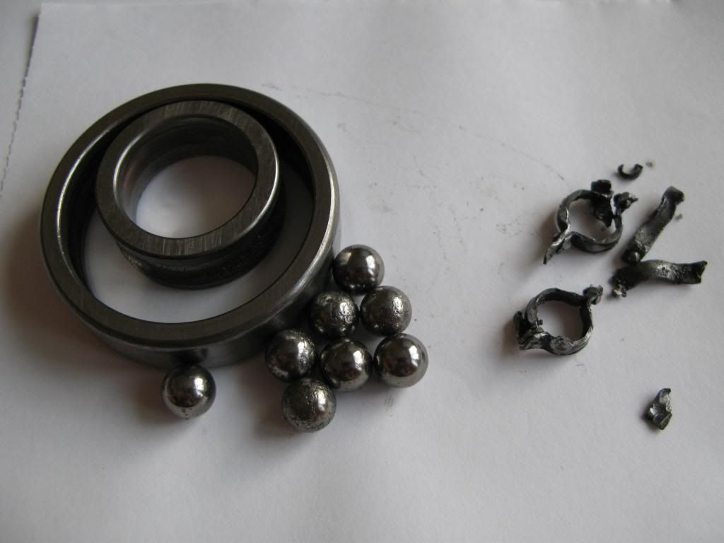

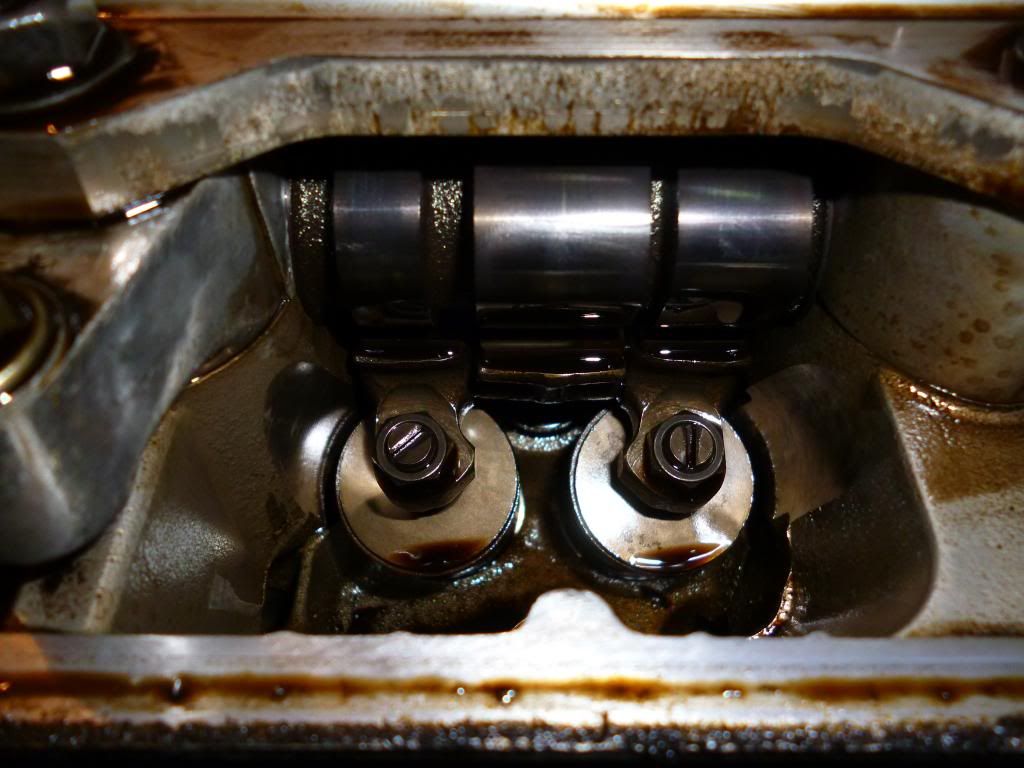

Jelikož už před koupí byla má převodovka dost kaput a používáním to byla konečná začal jsem se koukat po nové. A přišla ,,super" nabídka od uživatele eXi_ : Převodovka Y1 v TOP stavu z Japonské verze najeto cca 130tis. km, prý jí osobně vyzkoušel ještě v autě, neškrtající žádná rychlost. Velice mě to v tu chvilku zaujalo, protože co jsem tak různě pročítal na cizích fórech často se do nich montoval LSD a ještě je krapet pokrácená oproti evropské verzi Y2. Tak jsem si řekl půjdu do toho původní domluvená cena byla 5000,- po příjezdu na domluvené místo mi bylo řečeno, že má vážného zájemce za víc, ale pokud mu dám 5500,- je má. S mou velkou důvěrou v inzerenty na H-C jsem na to přikývl mezi tím mi jí Zemi přinesl k autu kde jsem se ze začátku podivil proč byla převodovka celá zadělaná od oleje. Na což jsem byl ujištěn, že s ní nic není a je to od oleje z motoru po poškození symeringu. Odvezl jsem ji tedy domu, vše bylo postavené na mé důvěře a neznalosti v tu chvíli jsem ještě nevěděl jak bych mohl zjistit stav té převodovky. Neměl jsem moc peněz tak jsem jí zatím jen očistil co to šlo až po nějaké době jsem něco málo našetřil objednal MTF od Roma a řekl si, že vyměním gufera, olej a čistící magnet než poputuje do auta. Po přivezení převodovky k Lejčimu na dílnu mi byla hned zkažena nálada poté co Lejči vzal za hlavní hřídel(mrkev) a zahýbal s ní prohlásil: ,,To určitě nebude topstav, tipuji to na vysypané ložisko". Po rozebrání to všechno začalo nebyla v ní ani kapka oleje všude kousky hlavního ložiska, gufera některá chyběla. Tak začala menší rozborka vše se vyčistilo vyndaly se střepiny a aby toho nebylo málo ložiska planetového převodu se skoro neotáčela a když už jo tak chrčely. Vše se vyměnilo a já se modlil, že to bude dobré. Po montáži a první jízdě jsem byl zklamán ještě více trojka škrtala ještě více než předchozí převodovka Bueee celou dobu jsem byl ve spojení s eXim s tím, že se mi líbil jeho relativně kladný přístup k věci až na to, že odpovídá vždy až na druhou SZ a do dnes to není dořešené. A kdybych to věděl tak s tím na kolik mě nakonec převodovka vyšla i když furt škrtá už bych měl od Streetkida S80 po repasu Bueee .
video ložisek planetového převodu
Toto byl dost osudový zlom kdy jsem měl velkou chuť auto prodat a úplně to skoncovat s Hondí komunitou. V té době bylo mé auto na prodej, ale po pár nabídkách a telefonech od různých lidí jsem to z prodeje stáhl. Na to mám to auto rád a do smrti bych toho litoval. Hned poté přišla finanční tíseň tak jsem prodal Kola, auto dal do depozitu a garáže na kozy

Přidal jsem foto z repase převodovky i odkaz na video jak vypadají ložiska v TopStavové převodovce Bueee Velmi šťastný

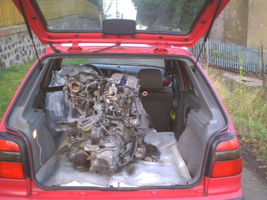

Poté přišla nabídka na docela dobrý kup B16A1 tak jsem neváhal a přivezl jí domu
ta se uložila na nějaký ten měsíc do garáže a pokračovalo shánění dílů pro výměnu za mé polámané a různě barvené

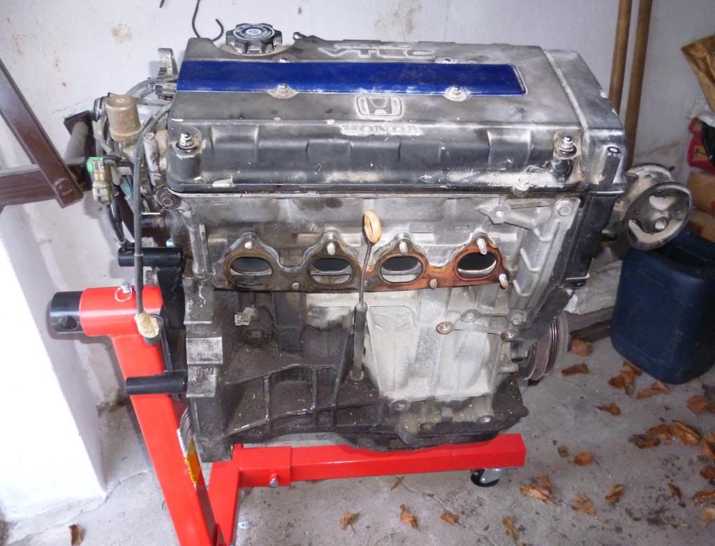

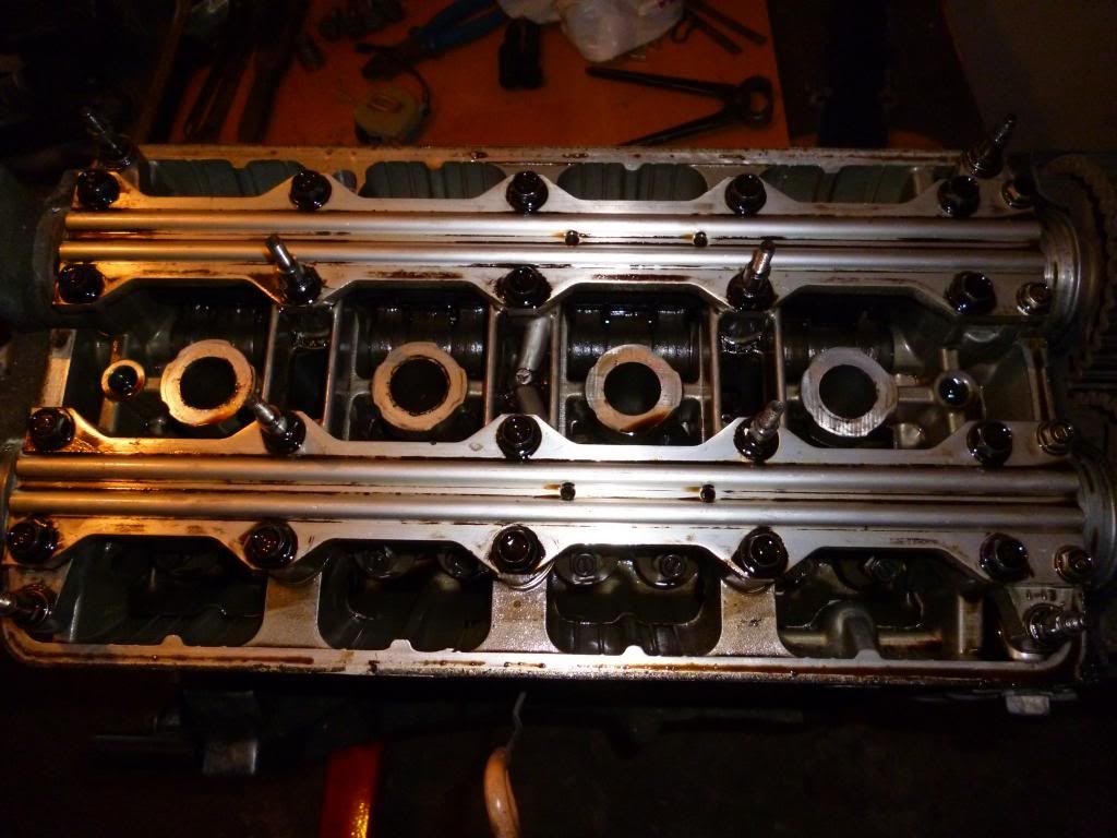

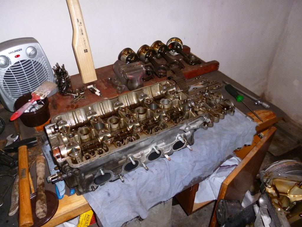

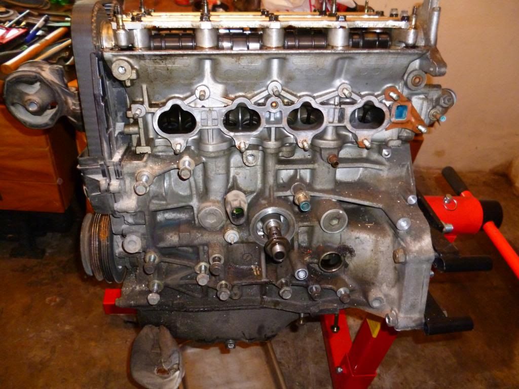

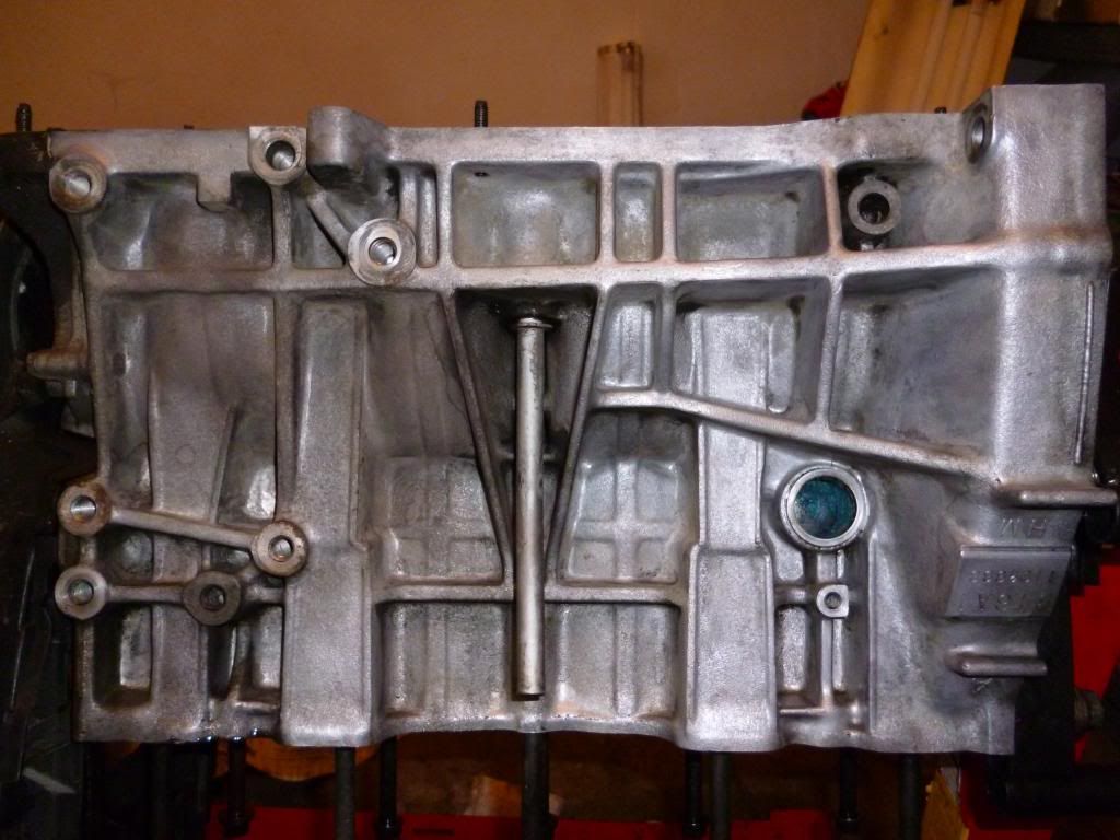

Táák a jelikož jsem najednou měl nějak moc volného času a ne moc peněz řekl jsem si, že začnu na motoru něco dělat. Co zvládnu sám to udělám zbytek nejspíše svěřím časem Lejčimu (složení motoru).

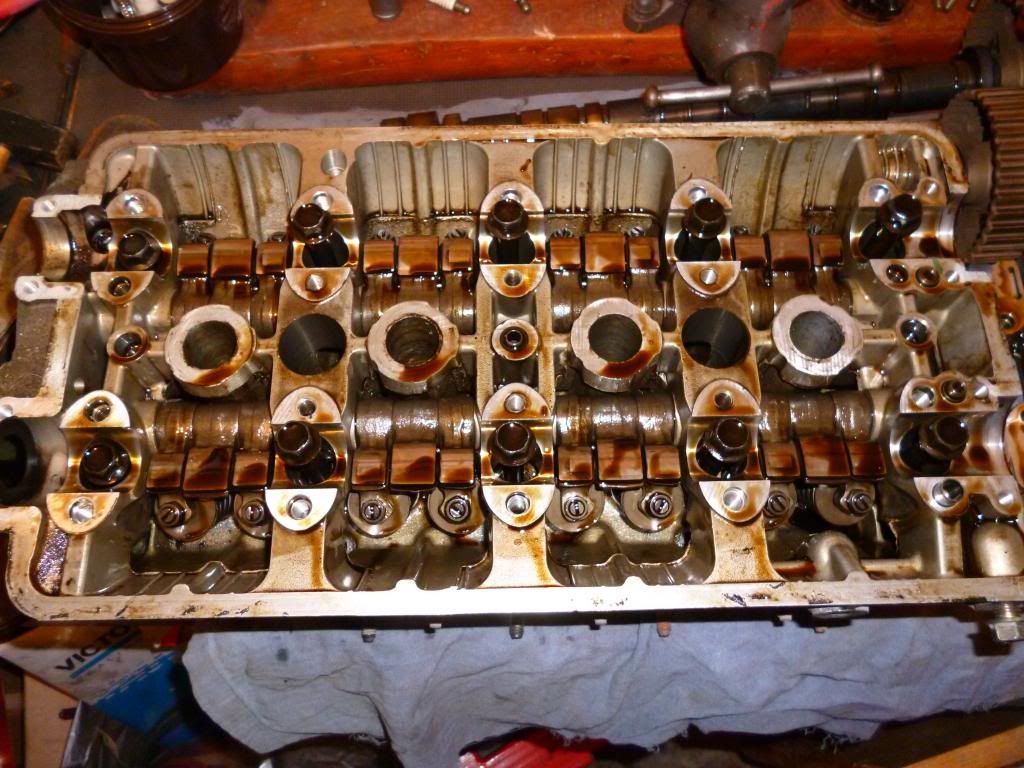

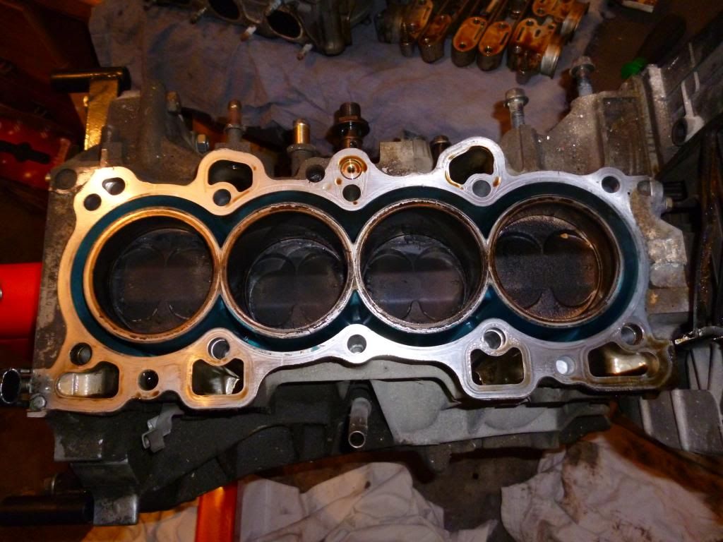

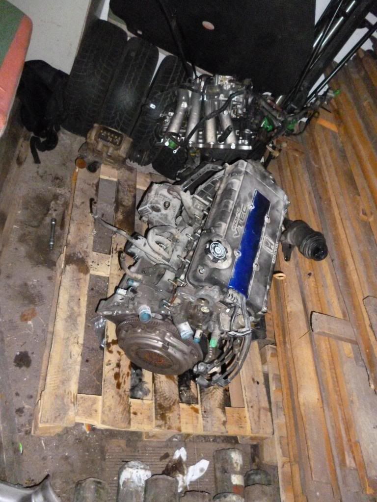

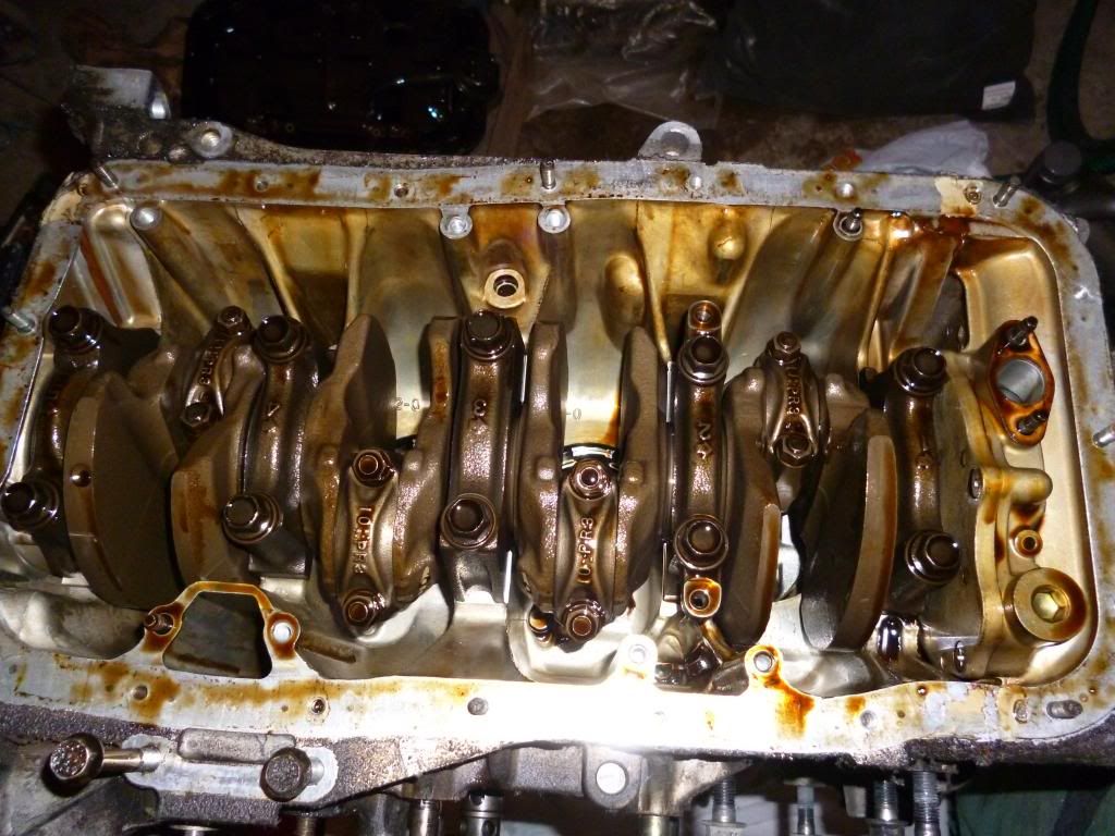

Začalo se rozebíráním motoru a okoukáváním co jsem koupil.

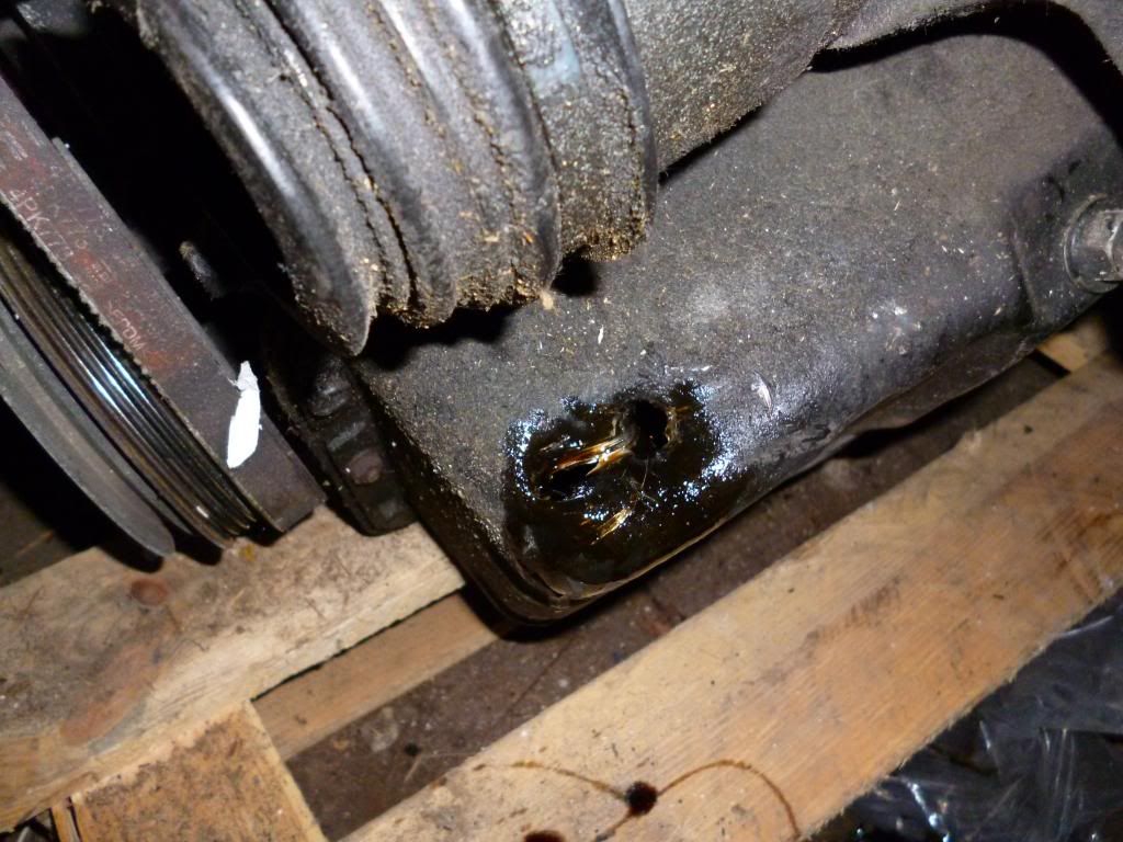

A abych to nebyl já tak jsem při montování našel díru ve vaně. Od předešlého majitele mi bylo na toto řečeno, že se omlouvá prý měl motor u někoho na dílně kde s nim při manipulaci měli snad praštit. Podle umístění díry to opravdu nevypadá, že by se to stalo při jízdě.

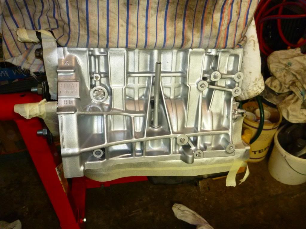

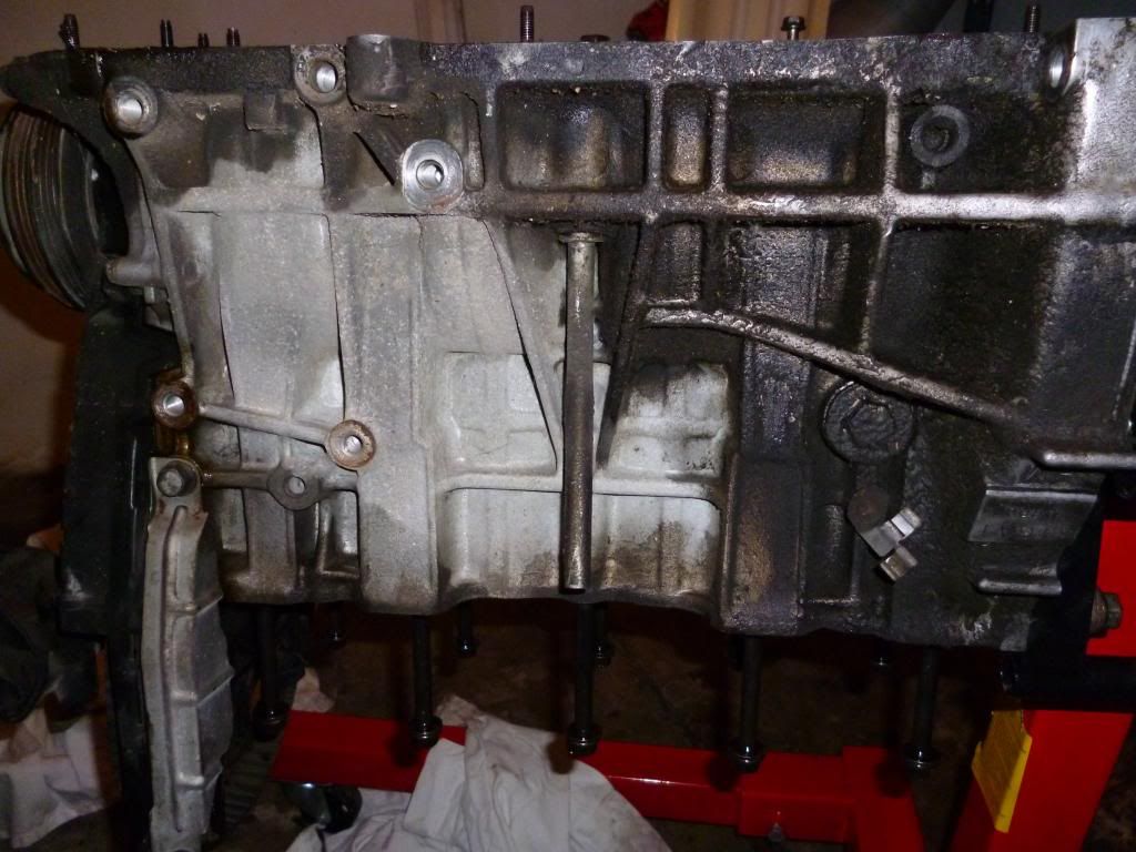

Motor jsem tedy nandal na stojan abych s ním mohl lépe manipulovat
Dále začalo rozebírání samotného motoru. Motor vypadal vevnitř docela čistě
Začalo čištění
A následovalo stříkání
Momentálně to v tomto stavu skončilo hlavu chci nastříkat až po kontrole a repasi, chtěl jsem si sám repasovat LMA, ale na to mám asi špatné ruce ne a ne se mi podařit to rozdělat Velmi šťastný Se stydím .

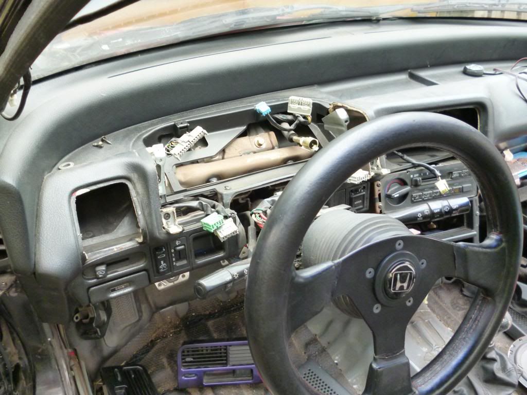

1) vyndat z depozitu
2) zprovoznit, sehnat kola na převoz
3) převézt k rodičům k baráku
4) vyměnit všechny lakované a špatné věci z ineteriéru
5) namontovat lízátko

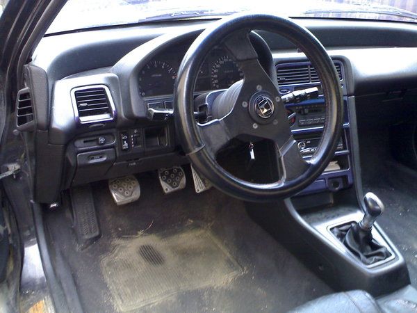

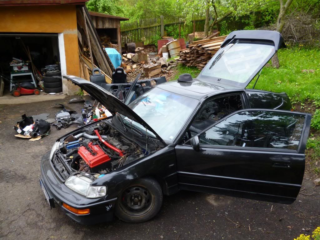

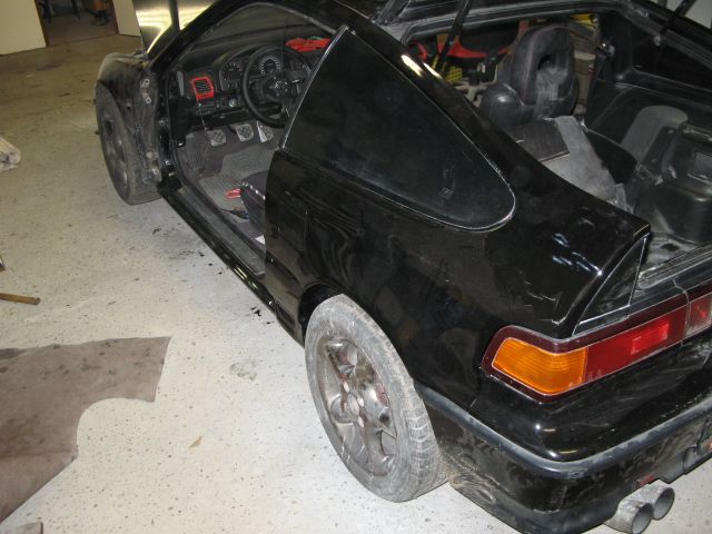

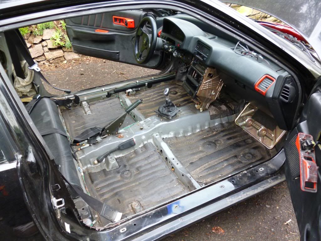

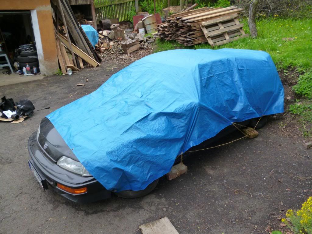

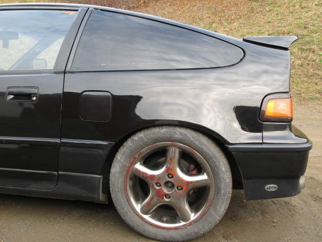

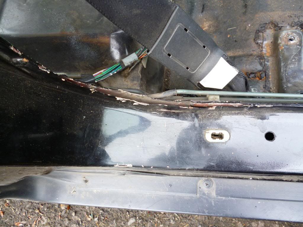

V pátek jsem konečně dovezl crxo k rodičům k baráku. Vše dopadlo v pohodě jen jsem málem nedojel ani k benzínce.
V sobotu jsem se pustil do krámování a odstrojování a dopadlo to nějak následovně Velmi šťastný

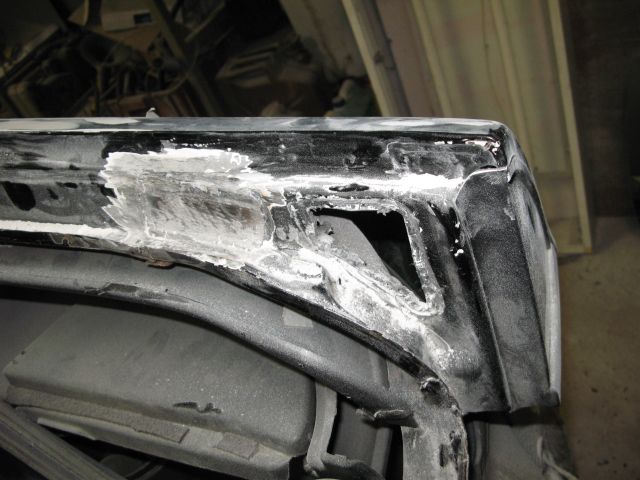

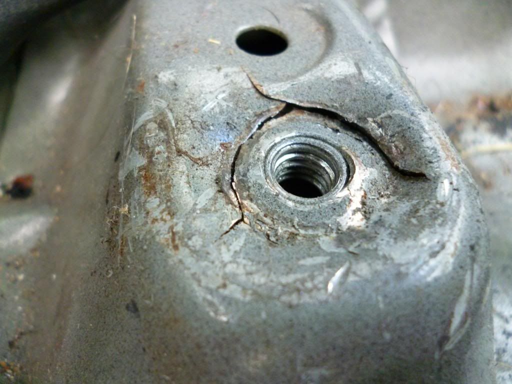

A Aby toho nebylo málo našlo se pár neduh které musím taky nějak vyřešit
a u spolujezdce toto nemilé
Momentálně je CRXo schované pod plachtou
připravené až budu mít čas koupím nějaký vosk na dutiny a vše pořádně vystříkám.

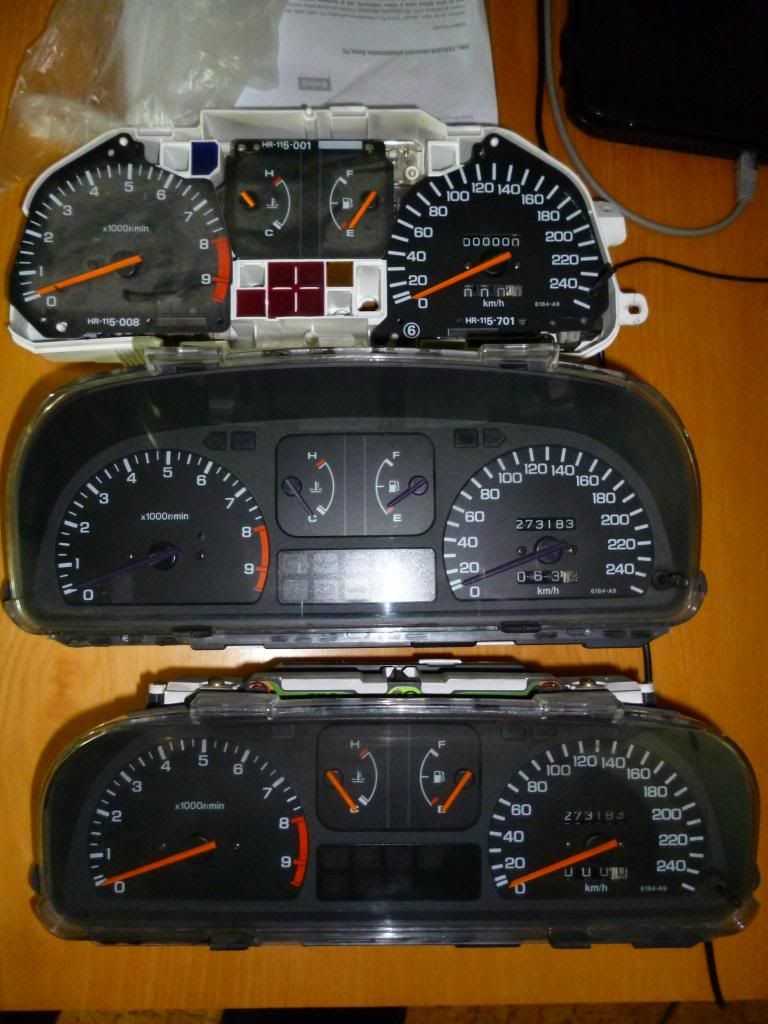

Dále řeším koupil jsem nepomalované origo budíky, ale chtěl bych tam své km nevíte někdo zda je lze nějak šetrně rozebrat a předělat číselník? Vrtačku jsem po 5minutách zamítl Velmi šťastný

Kilometry jde nastavit, když vzadu sundáš kruhovou závlačku a uvolníš tak ta do sebe zapadající kolečka. Pak si je můžeš nastavit libovolně.
Job!k je teď offline  Job!k
PříspěvekZaslal: 12.5.2013 , 20:55   Citovat
tímto chi poděkovat za radu od Minora jen ta skoro hodinářská práce Velmi šťastný
Po přeřízení budíků jsem je šel hned namontovat
jde to všechno strašně pomalu čas vůbec není

Tak dutiny vystříkány. Koupil jsem vosk od Motipu líbila se mi v balení přidávaná hadička s tryskou, která je dost dlouhá a měká pro dobrou manipulaci je to fakt super je to dobrý vřele doporučuji. Hadičku jsem schoval a teď mohu koupit už jakýkoli vosk.
Dokud mám očesaný interiér přibyl ještě jeden bod a to eliminovat zatékání. Takže využiji návod z CRXklubu od Andrew.DC07 přetěsním panty a vytmelím pravou okapničku. Levá byla dělána Lejčim při vyvařování. Poté musím sehnat nějaký bytelný igelit jako náhradu origa do dveří kudy mi také teče do auta.
Pokud víte o nějaké přijatelné náhradě igelitu za origo (který tam už není) budu rád za každé doporučení Je to tam. Velmi šťastný

Dnes jsem zamakal na utěsnění okapniček a starých zatmelených spojů + pantů víka kufru tak jsem zvědav na první déšť. Jinak v pondělí a úterý mám poslední zkoušky před dovolenou tak potom zapracuji na nahození interiéru a přípravy pro stk Je to tam. , ale stále řeším problém s koly které zatím žádné nemám snad něco do HD seženu Smutný na 14 plecháčích to neni ideál Smutný
edit 31.10.2013 : tak HD se nestihla finanční stránka mi to nedovolila.
Co se týče zatékání to musím ještě pořešit, už to není tak intenzivní, ale stále zatéká jen teď se zdá, že mi tam teče jinudy.
Konečně jsem vyklidil garáž, projel hondičku VTEC a schoval jí. Značky jsem dal do depozitu.
Ještě jsem koupil vodní pumpu která mi scházela, dál ještě musím koupit ložiska kliky a pomalu se bude moci skládat spodek. Přes zimu se musí dodělat rozdělaný motor, aby se na jaře mohlo vyjet.
