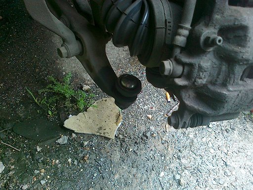

K Minorovi auto dojelo, od něj už ne - kdo tipoval, že to bude uvolněný šroub brzdiče, tak chyba lávky, na vině byl spodní čep.. byl takovým způsobem odešlý, že ta spodní část (šroubová, se závitem) spadla k ráfku a dřela do něj. Děkuji všem, co pomohli nebo nabídli pomoc! přátele
Kdyby se to celý urvalo někde za jízdy, no potěš koště cože cože ?

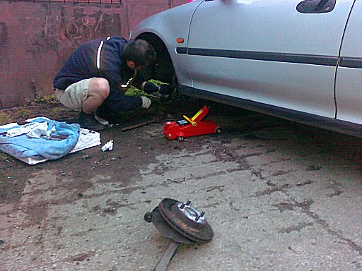

Naivně jsem se domníval, že s tím autem pár metrů od místa složení z odtahovky dojedu do dílny.. prdlajz. Při pravém rejdu se ozvalo "břink", čep se definitivně rozlousknul, protočila se poloosa a auto zůstalo v blátíčku a měkkém terénu.. zvednutí na hever to ovšem pomohlo, neboť jinak bych tu moju červenou hydrauliku pod práh vůbec nedostal.
Matka poloosy povolena dvoumetrovým trhákem, vymlacování čepu z těhlice a z ramene se taky ještě dalo, ale co nadávek padlo na adresu segrovky, která fakt odmítala spolupracovat wc
Tisíceré díky M@jkovi, který byl de facto lídrem celé operace, dále bordelovi a jeho kolegům za možnost využití vercajku a dobrých rad je to dobrý

sicik: starý z ramene se vymlátil kladivem (údery do postranních nálitků spodního ramene), ta druhá půlka čepu z těhlice byla trochu obtížnější, vadila tam totálně tuhá segrovka, která aktivně odmítala spolupracovat, tak byla odsekána majzlíkem svatoušek a pak už šla kladivem ven.. nový čep se máznul vazelínou, lůžko v těhlici vyčištěno a máznuto, a pak tam ten čep zajel už bez větších problémů (pár jemných ran přes ořech)
rattray: no právě že on nějakej extra bordel nedělal. Jasně, že si za to můžu sám, ale to cvakání při rozjezdech ve větším rejdu jsem připisoval homokinetickým kloubům, které při načatosti tyto zvuky vydávají při této situaci. Vyloženě mlácení se nevyskytlo vůbec, až do poslední chvilky..
