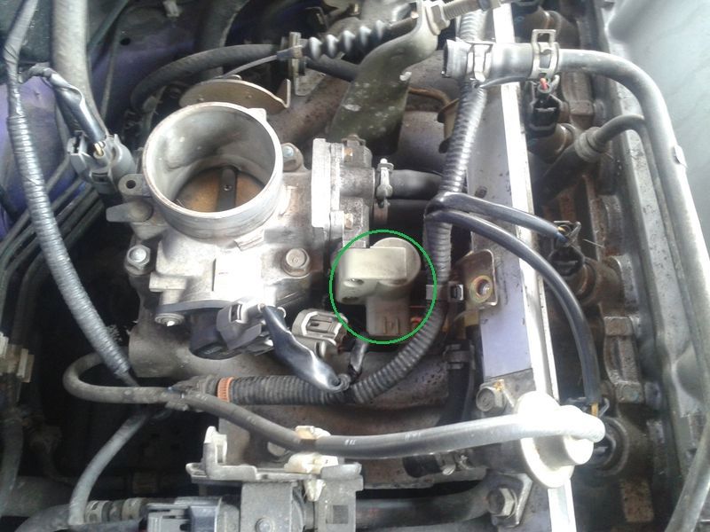

Počas plynulej jazdy mi zrazu škublo autom a zasvietila kontrolka motora. PO zastavení otáčky začali prutko kolisať od 900 do 1600. Ako keby som šlapal a puštal plyn. Stihol som ešte v servise to napojiť na PC a vyhodilo chybu: P1509 Regulace otaček, Chyba v prudovom okruhu. Zistil som že to je IACV okruh tak som ho rozobral vyčistil nahodil späť ale otáčky skaču stále. Vody v systeme je tak ako má byť ani nevim o tom že by niekde tieklo. Predtým ako sa to stalo bolo auto uplne OK. Ak by to bolo tým IACV tak po vyčistení by otačky prestali kolísať alebo je potrebne ešte zmazať chybu Chcek engine ? Má niekto ešte nejaku radu ako odstraniť poruchu ?
ďakujem

a co třeba nějaka podtlaková hadicčka na sáni ? to by odpovídalo těm kolísajícím otáčkám ...

Dnes rano som skusil odpojiť konektor z ICAV a otačky už prestali skákať take s najväčšou prevdepodobnostou bude zlý. Fotto :
