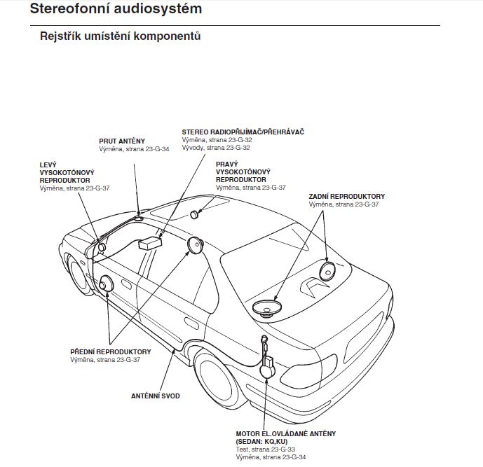

Ahoj, mám takový problém. Když zapnu ostřikovače, tak mi to šíleně začne rušit rádio (šum). Řekl bych, že mi nejspíš radiový signál malinko ruší I zapnuté zapalování, ale jen trochu. Ty ostřikovače to ruší ale opravdu hodně.
Objednal jsem si teď nové rádio, tak se uvidí jestli to třeba není rádiem, ale myslím si, že nejspíš není.
Co by to mohlo způsobovat a jak tuto závadu odstranit.
Ještě jsem narazil v manuálu na to že se montovali dveřní výškáče, ale já je tam nemám a ani jsem je nikdy na žádném C6G neviděl, pouze na anglánovi. Nevíte někdo, jestli tam jsou na ně natažený kabely? Případně dají se někde sehnat origo i s tím krytem obložení zrcátka.
