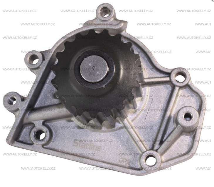

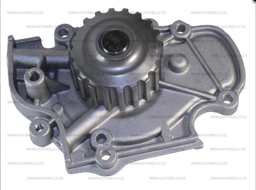

Ahoj. potřubuju poradit:
Budu dělat rozvody. Koupil jsem sadu bez pumpy (SKF-3500Kč).
Ale když jsem zašel do autodílů tak mi nabízejí dva druhy.
Mrkněte na fotky a poraďte jakou do Preludky 4G. 2l.
Předem díky OK Honda

Lukynas napsal:
dle tvaru, děr, portů tu nahoře s dvaceti zuby pro f20a. ta dole mi nic nerika (h22?)

PříspěvekZaslal: 21.6.2013 , 21:48   Citovat
ta nahore je z H22, ta spodni nevim... to mi hlava nebere
