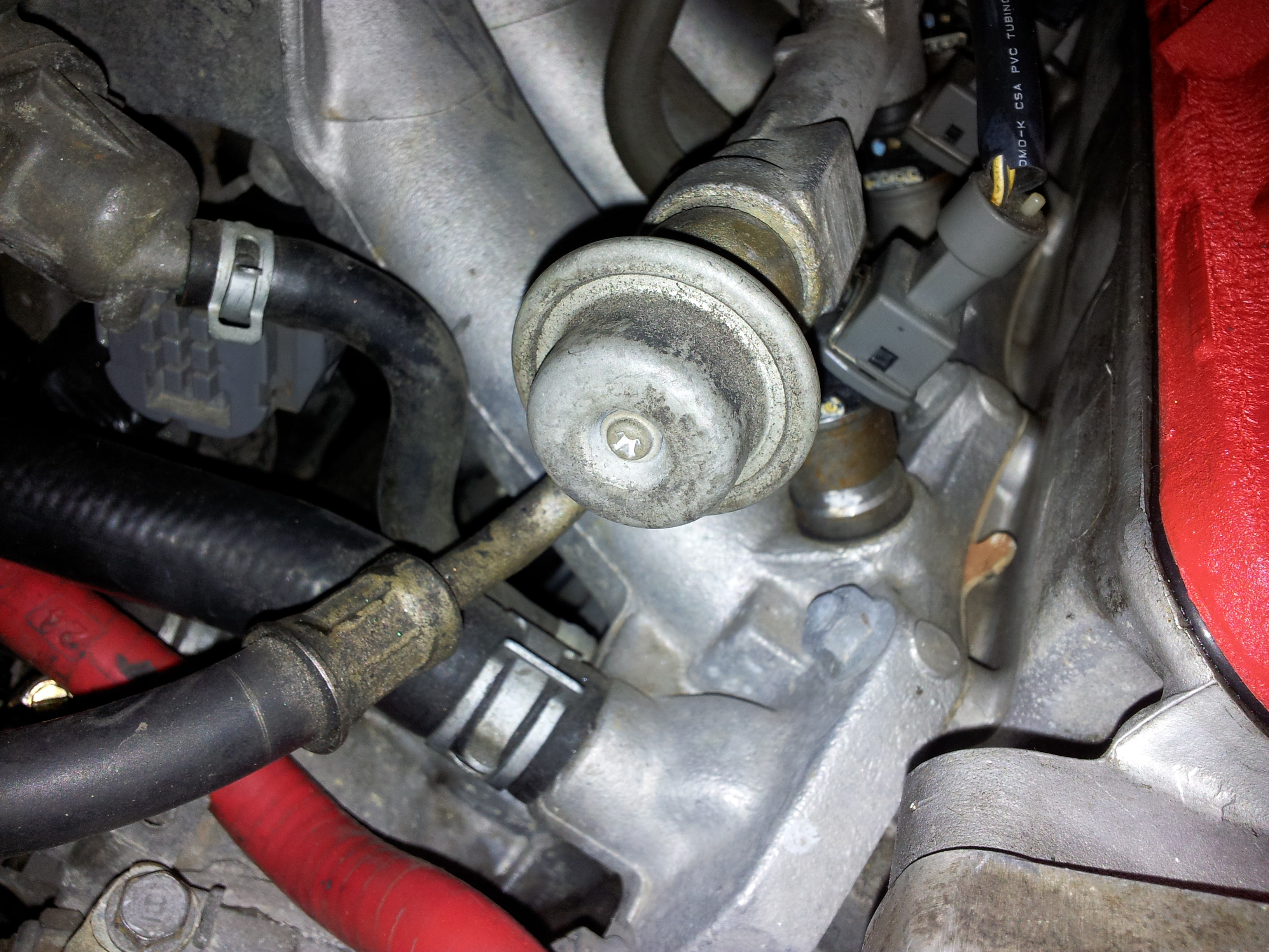

Zdravim H+ Potreboval bych vedet nejaky info nebo k cemu slouzi tendle sroubek na palivovy liste jde o motor B16A
20130512_205713.jpg, 3.45 MB

Tím šroubkem je připevněný tlumič pulzací paliva.
Nic se tím nešteluje, jestli míříš svůj dotaz tímto směrem.

Me by spis zejmalo jak to funguje
presne tohle sem chtel slyset je to dobrý
Funguje to tak, že uvnitř tlumiče je plechová tenká membránka, která tlumí kmity paliva v liště, které způsobují vstřiky svým otevíráním a zavíráním. Vyrovnává a tlumí rychlé výkyvy tlaku - pulzace paliva v liště.
