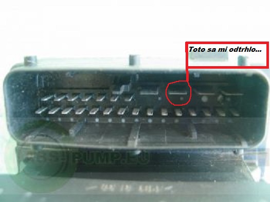

Zdravím Honďáci,mám taky problém z ABS,prestalo fungovať,svieti kontrolka a skúšal som to vyblikať a aj vymazať a predsa sa nepodarilo.Bol som na diagnostike a tam vypísalo,že problém je v rele motora ABS.Mám 1,5Vtec Aerodeck a neviem nájsť to rele,lebo na japoncoch je v tej krabičke pod kapotou S napájaním ABS a ja tam rele nemám.Riešil to už niekto na angláne???Som už z toho na nervy a asi vyberiem žiarovku,ak to nepôjde opraviť... VTEC
Příspěvky: 37 H+ body: 0 1998 Civic Aerodeck
Ing.Dziwy je teď offline  Ing.Dziwy
PříspěvekZaslal: 13.6.2013 , 15:36   Citovat

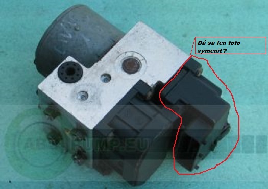

Tak už som to zistil,mám odhnitý konektor na ABS motore a kontakt mi ostal v štekri.Menil niekto len elektrickú časť,tú čo je do neho napojený šteker,nevytečie kapalina ak by som vybral tú spodnú časť??? VTEC
