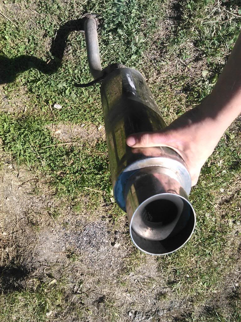

CrazyManer je teď offline  CrazyManer
PříspěvekZaslal: 19.5.2013 , 10:08   Citovat
tak jsem vam ho vyfotil, vubec nevim co to je zac, od predchoziho majitele kterej mi rikal at ho tam asi ani nedavam ze dost rve ... ale tak zkusil jsem to ... a tri dny jsem si ho uzival nez me poprve potkala PCR a zakazala mi ho pořádnej výtlem
Bully : chceš naznačit že jsem si vsugeroval že mi auto s tim vejfukem šlo do otáček mnohem rychlejc? Cooo???
věř tomu že ne, to auto bez toho vejfuku vyleze když se hodně snažim na 3tis otáček, s tim vejfukem jsem to sešláp a ta ručička nevěděla kam dřív skočit Lucy
edit : origo vejfuk je dvakrát tak širokej co ten sportovní, navíc z toho origo mi lezly takovy divny cerny vlasy jak kdyby tam bydlela ta holka z kruhu kuky kuk

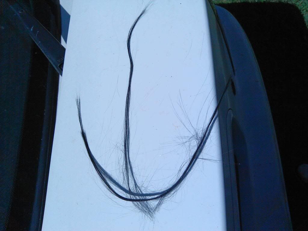

PříspěvekZaslal: 19.5.2013 , 11:45   Citovat
tohle mi leze z vejfuku, tak jestli treba neni mozny ze uz je to vykuchany a vycpany?

To máš pravdu, když neni jako v tomto případě ucpanej a nefunkční.. muhehe Úsměv

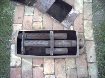

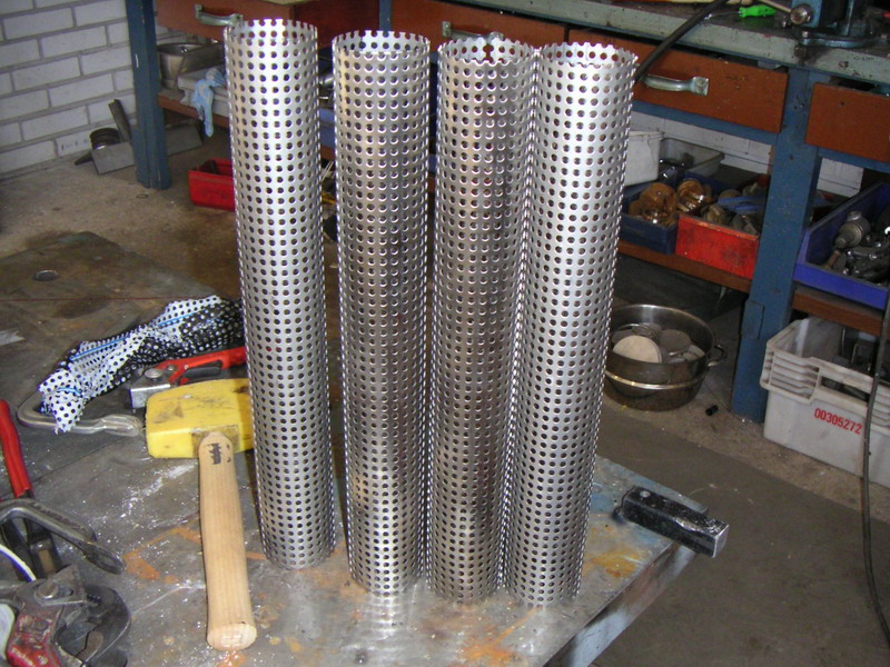

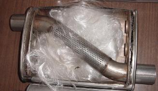

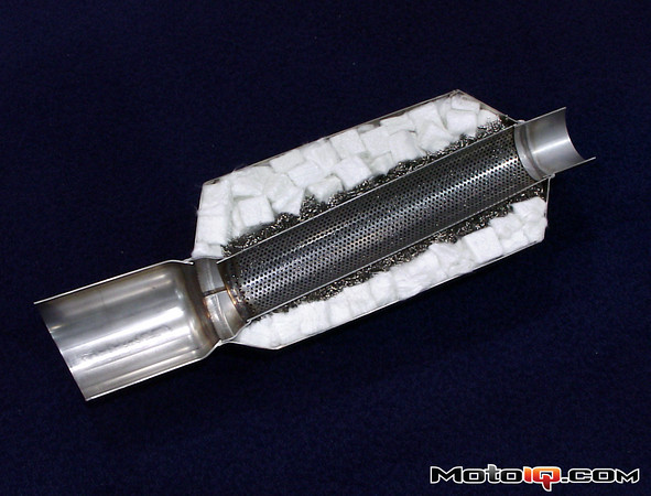

PříspěvekZaslal: 19.5.2013 , 12:38   Citovat
CrazyManer napsal:
myslis ze uz teda doslouzil a ze to vsechno je jen koncovym dilem vejfuku? Honda je to dobrý
Mluvim o nejlevnejsim reseni ,ale chce to flexu ,svarecku a vatu na vyfuky ,otevrit jako konzervu , vyndat ten bordel a upravit pricky aby slo propojit vnitrni trubice ,pak spojit oba konce potrubi uvnitr aby bylo prochozi , omotat vatou nebo nasipat granulat ,vid foto , pak zavarit zpet ,ale myslim ze jeste neco krome vaty se tam dava ,
az najdu dam vedet Úsměv

PříspěvekZaslal: 19.5.2013 , 16:29   Citovat
CrazyManer napsal:
ouč tak to vypadá jako dost práce, nestačilo by kdybych nějak ty vlasy vytahal z vejfuku?
radim ti dobre..investuj do noveho koncaku Mrk pokud nechces experimentovat,ale jezdit :hehe: a udelej udrzbu auta jak sem naznacil uz vyse OK
PříspěvekZaslal: 19.5.2013 , 16:30   Citovat
CrazyManer napsal:
kdyz to bude jen prazdnej tlumic bude to znit jak kraví prd do hrnce Velmi šťastný
kdyz mas pripraveny co je treba tak je to prace na par hodin Úsměv
bohate by stacilo jen to propojit v tomle miste ,nacpat tam vatu a zavarit ..
