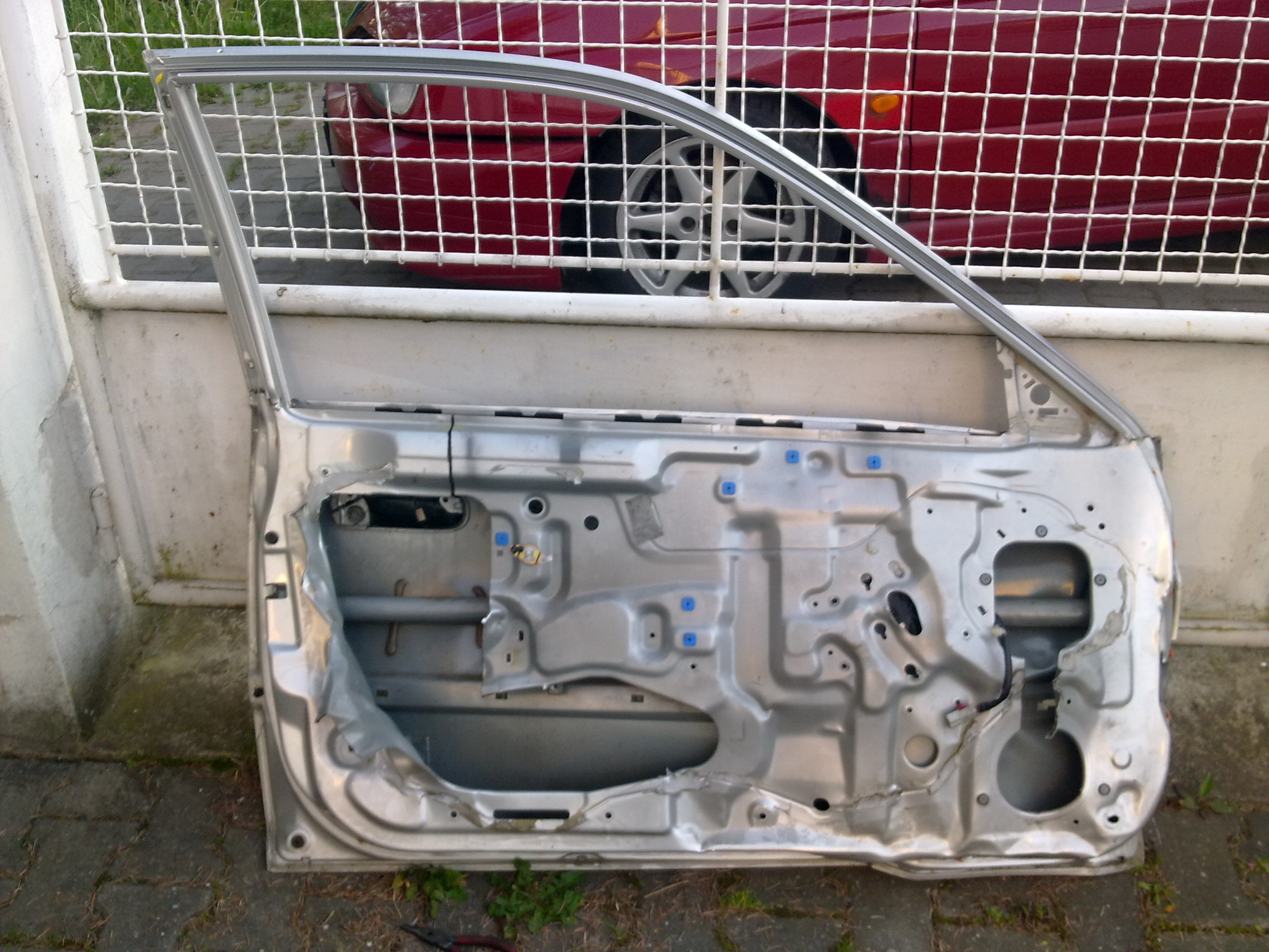

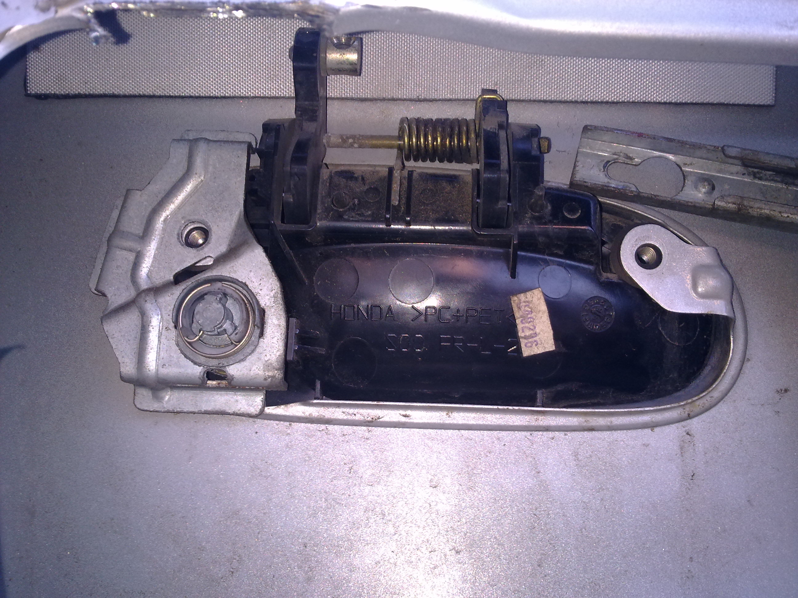

rád bych si vyměnil zámek nebo celou kliku .
Ikdyž sem strary dveře rozřezal flexou braní mi tam plech okolo zámku
nevíte někdo jak se to má normalně sundat ??? U druhých dveří si nebudu moct pomáhat flexou Velmi šťastný

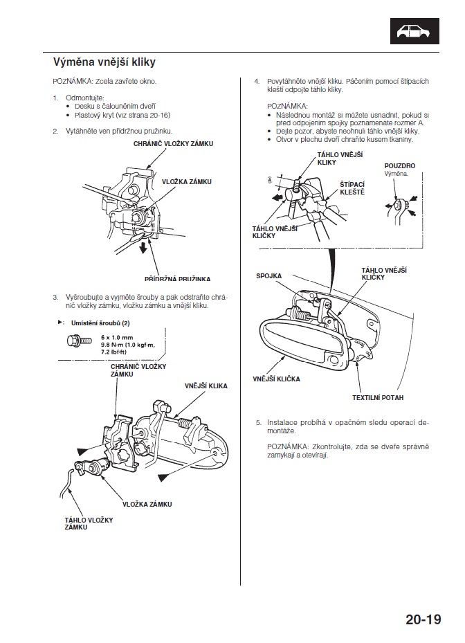

snad Ti to pomůže... víc v návodu nejni Ble

PříspěvekZaslal: 22.5.2013 , 8:00   Citovat
diky moc snad se mi to povede Úsměv
