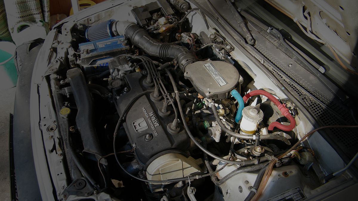

O tohle mi nejde, nevim kde je onen jednocestny ventil pro odvetrani klikove hridele...

seban.ra napsal:
hned pod sanim vede z odkalovace tlusta hadice zpet do sani a na ni je ten ventil
seban.ra je teď offline  seban.ra
PříspěvekZaslal: 22.5.2013 , 20:38   Citovat
Co? Tak to asi porad nevim, jako vidim hadici, ale nevim kde je ten ventil...
Ktera to je? Modra nebo cervena? HaHaaa
Pripadne ktera? Ja jsem asi fakt ma*oor, jinak nevim...

PříspěvekZaslal: 22.5.2013 , 20:55   Citovat
cervena je odvetrani brzdoveho posilovace

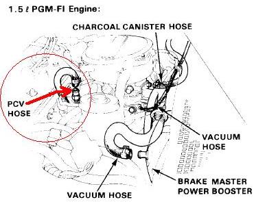

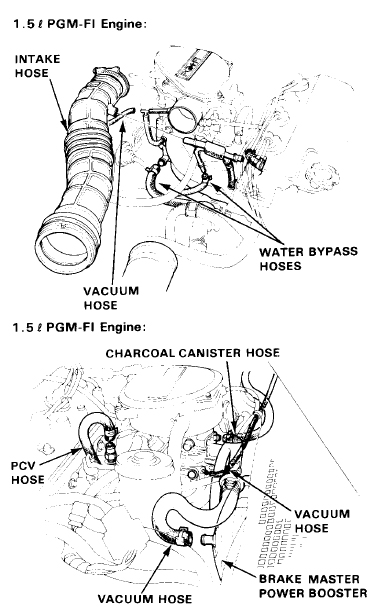

PříspěvekZaslal: 23.5.2013 , 6:25   Citovat
ani jedna , viz obrázek pcv hose , ventil by měl sedět v takový gumičce v sání ..
odvětrání posilovače pořádnej výtlem přívod podtlaku pro posilovač.

PříspěvekZaslal: 23.5.2013 , 8:32   Citovat
Jak píše monty viz obrázek.
PCV.jpg, 26.4 kB

PříspěvekZaslal: 23.5.2013 , 21:19   Citovat
Presne tak, diky moc kluci... Vycisteno, reknu vam, nebylo to hezke Velmi šťastný
