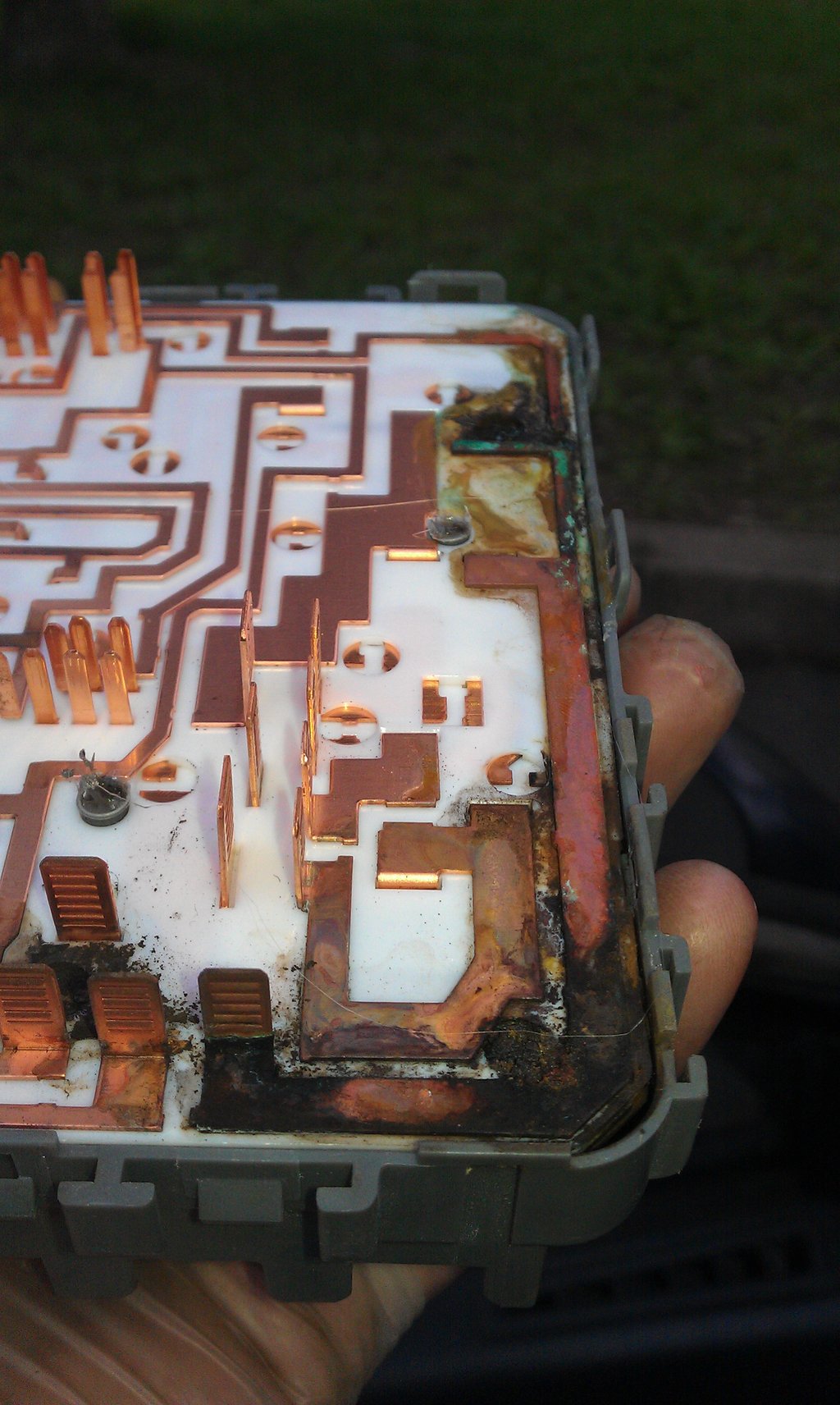

Abys nedopadl jako tchán, kdy mu auto v 5 ráno na startér odjelo 10m na opřelo se o strom ... příčinou byla voda v pojistkové skřínce, chovalo se to echt divně ...
IMAG0435.jpg, 306.86 kB

PříspěvekZaslal: 1.6.2013 , 22:41   Citovat
Tak záhada vyřešena.... pojistkovka se zdá na pohled být OK ale má špatný + z baterky tudíš nefungujou hodiny při vyputým klíčku a výstražný a nakonec i rádio a předtím zlobilo protože byl povolenej pin v eurokostce žlutej + z baterky takže vyměnim eurokostku protože jsou tam všechny piny pofiderně nasunutý a pak musim najít kam vede + do pojistkovky Úsměv ani bych to do sebe antielektrikáře neřekl že to najdu Velmi šťastný
