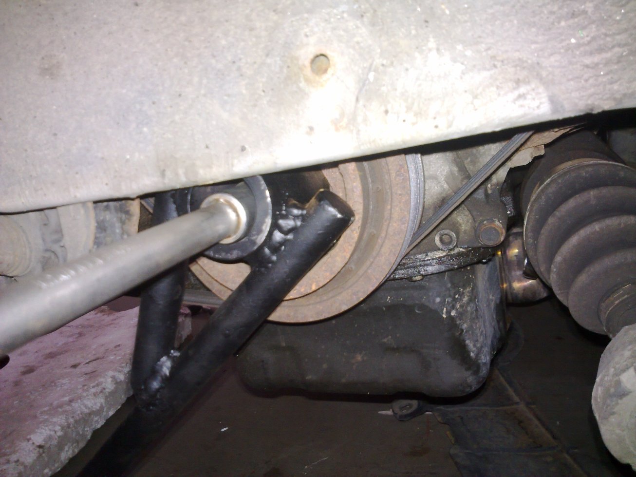

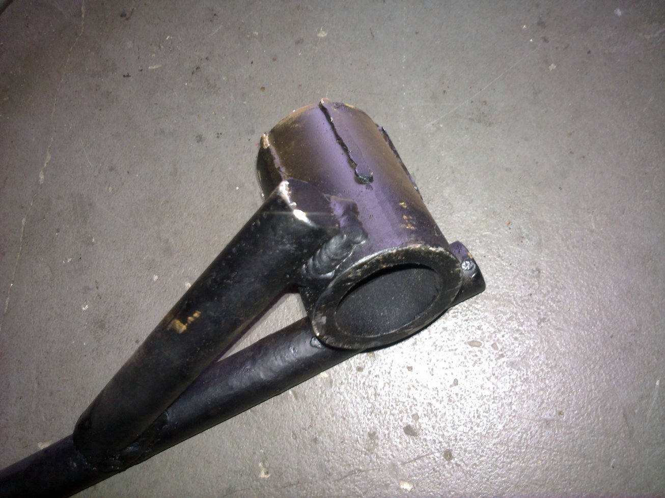

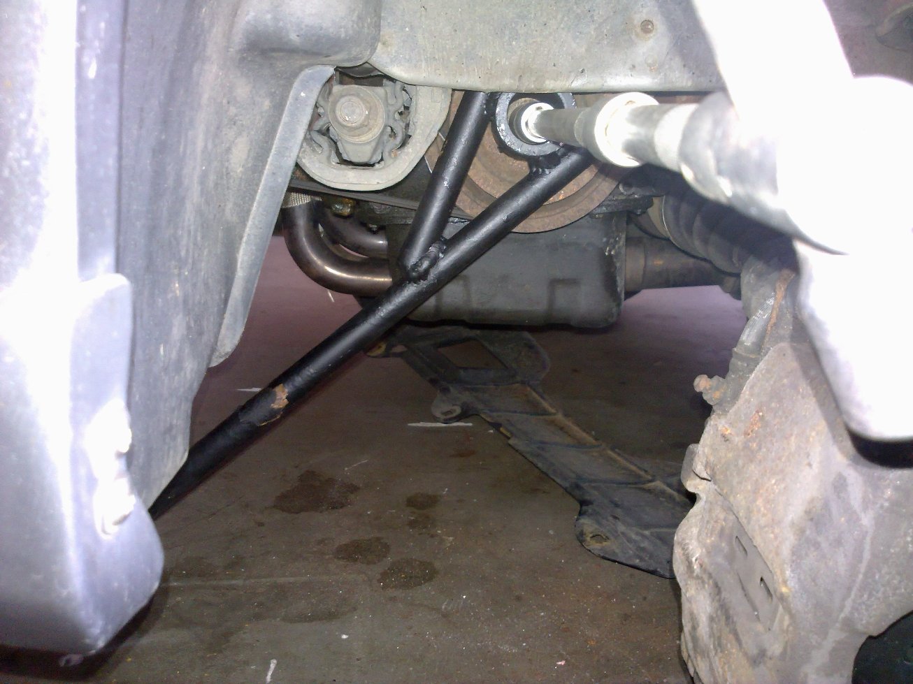

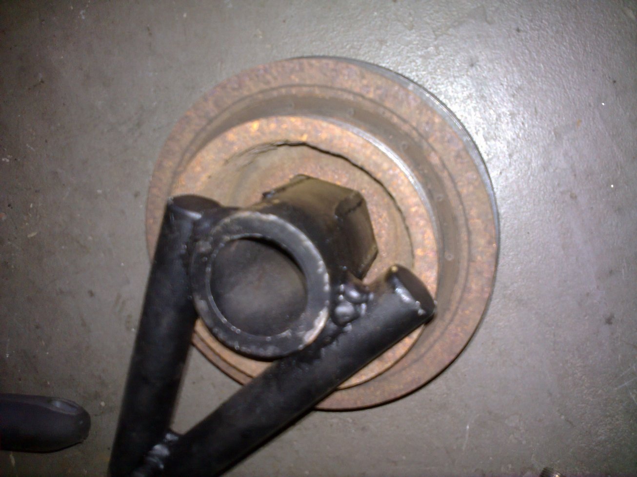

takovým chrastítkem se ti podařilo někdy něco udržet? pořádnej výtlem Nedovedu si představit e bych někdy použil něco menšího než to co jsem si vyrobil...
a těch prasklých ořechů, ukroucených trháku, ohnutých tyčí a trubek, pche HaHaaa
