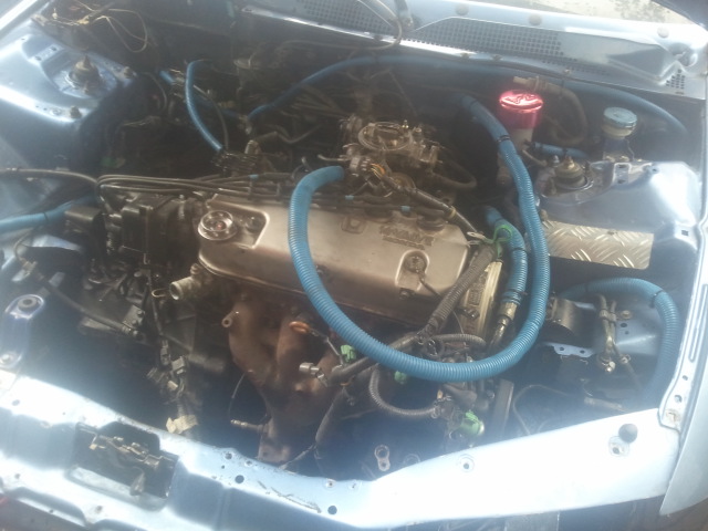

tohle je původní motor co tam byl a kterej byl předělanej na 4 bod

Přesně to bych potřeboval 4bodové vstřikování...přidával sem fotku jak to tam bylo dřív...neposoudíš to podle toho z jakého typu by to mohlo být?

Já na tý fotce ale vidím dvoubodový vstřikování.

Já snad omdlím už Ble takže říkáš dvoubod a typy na které se to používalo bys nevěděl? zkusil bych tu něco najít na bazaru...

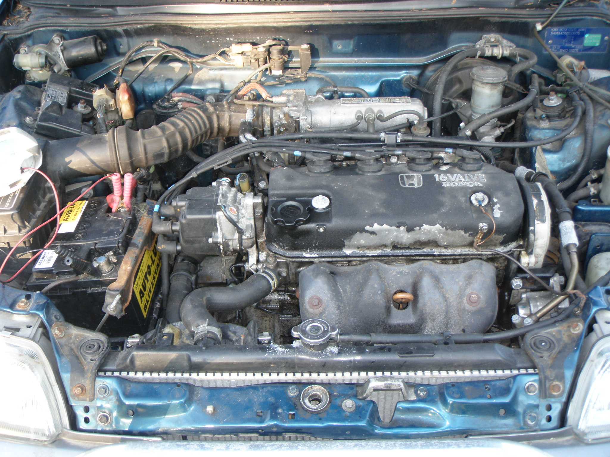

Víš co, ono z toho člověk moc nepozná, ale 4bod vypadá jinak. Nejsem si jistý, jak se na pohled liší řízený karbec z D13B2 a dvoubod z D15B2, ale prostě koukni na tu fotku, pokud jsi tam neměl něco takového, tak jsi tam 4bod neměl.

d15b2 je dvoubod

presne jak pise minor.. podle fotky toho motoraku co si poslal tak je to sani z D15B2 neboli dvoubodove vstrikovani,to co ti poslal minor je klasicke 4bod vstrikovani.Mozna bych vedel o kamaradovi,kterej ma 2bod vstrikovani v garazi.Jsem z plzne

Mně připadá, že tam máš tohle.

Tohle je předělávanej jedno bod na dvou bod...ale ocením každou radu...nebudu muset předělávat rozdělovač atd? i když rozdělovač mám vlastně z toho původního motoru...

psal jsi že tam byl ten motor co jsi ukazoval na obrazku což je dvoubod a byl předělaný na čtyřbod.

vsak tohle co vidis na obrazku je seriovy karbec a to co mas ty tak je splacanina spodku D13B2 a sani z D15B2 neboli dual pointu (dvoubod)
aspon tak sem to pochopil z tveho obrazku nahore
