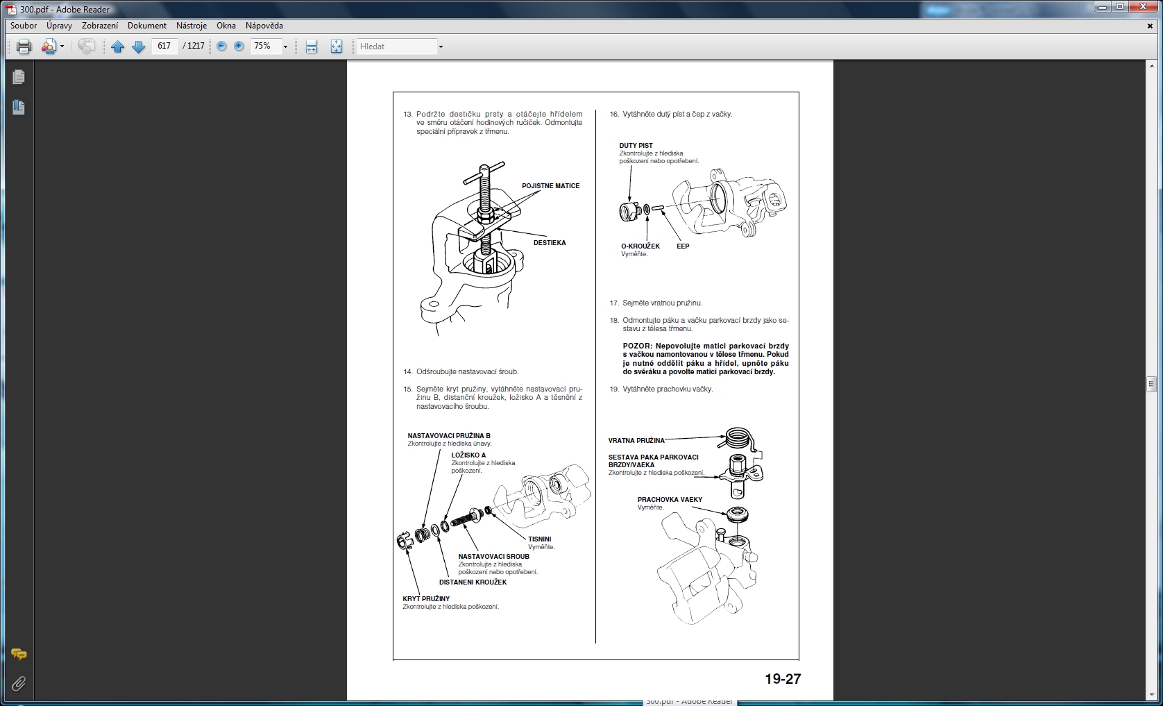

dělam repas brzd a zasek sem se u zadního brzd.třmenu.
Jak vytáhnout ten dutý píst?
poradí někdo? Úsměv
screenshot_2010_04_08_16_24_00_200.jpg, 372.81 kB

myslim že vytočit

sroubuje se

píšou tam vytáhněte-neni to za co chytit ani nic na vytočení cože cože ?

Tento dutý píst se opravdu nešroubuje, ale pouze vytahuje.
Taky jsem se s ním trápil, než jsem vymyslel fígl.
Dutý píst jsem pečlivě odmastil lihem, na prst jsem si přilepil kousek oboustranné lepící pásky, se kterou jsem svůj prst přilepil k pístu a pak ho vytáhl ven.
Anebo by místo prstu šel použít ten nastavovací šroub, na jehož konec by se nalepila ta oboustranná páska.

nechce se tomu ven Velmi šťastný
něco mě napadlo tak to jdu zkusit,ale jestli má někdo nějakej fígl tak sem s nim Velmi šťastný

Napoj ho na auto a vyšlapej přes brzdu.nebo pačkou ruční brzdy na tom brzdiči simuluj zatažení a odtažení několikrat po sobě.

Jo, to by mělo pomoci. Dobrej tip je to dobrý
