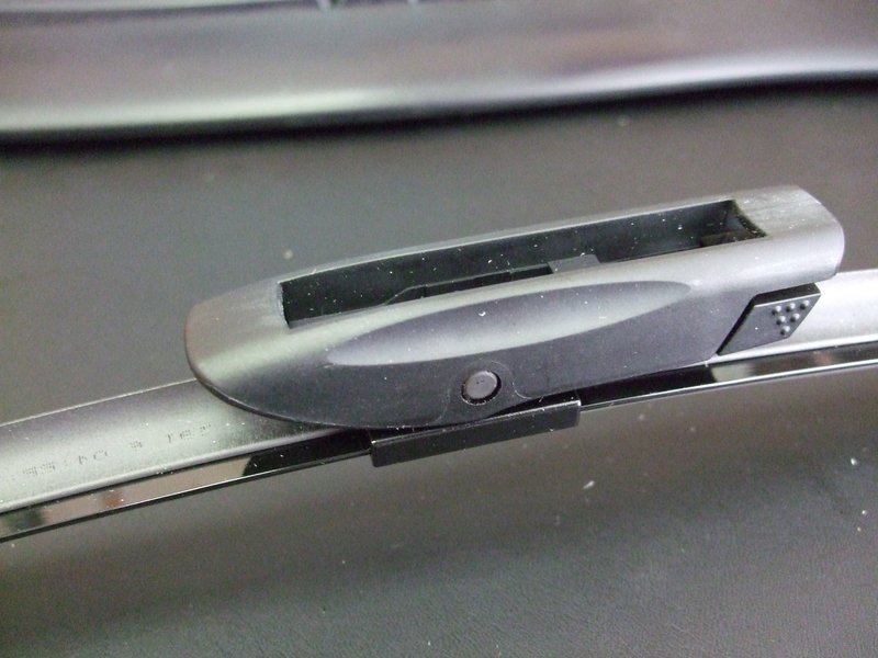

Hele lidi, kdo tyle stěrače máte ... já jsem to teď chtěl nahodit na káru a s hrůzou jsem zjistil, že ty stěrače jsou na jiný druh uchycení ! Já tam mám ten konec klasickou fajfku a ty stěrače jsou jen na přímé rameno ... to jich jako existuje více druhů držáků ? ... já jsem můj rozměr našel jen jeden a ten jsem koupil. Damn!
Takové tam mám rameno: ILUSTRAČNÍ FOTO
A tagle vypadá ta blbovina na stěrači.
DSCF0121.JPG, 83.29 kB

ja koupil univerzal sterace a tam byly dve packy, takze typuju ze sou dva typy uchytu a myslim ze na my auto byly tyhle (mysleno ty valeo co chces) sterace k dispozici a to mam taky fajfku. Tak ti nevim.

no to ilustrační foto je standartní zakončení ramínka tak nevím...
Já jsem koupil noname za 149kč jeden a je to bombasupernářez OK a měl jsem tam k tomu ještě dokonce dvě různě velké redukce (ani jednu jsem nepoužil) a bylo to v pohodě je to dobrý

no jo, soráč, já tohle zakončení na náklaďáku vidím prvně, no... Tak to koukám!

No tyhle jsou prej pořádné, akorát sem to teda nezmanagoval koukám :o/ ... vidím, že samostatně jsou tam 2 druhy k dispozici, ale v tejdle sadě to bylo jenom s tímto držákem. Tož to vypadá, že jdu asi znova do šopu. Damn !

Nojo, ty ptřebuješ stěrač, kterej jde do origo držáků, právě že ty origo aerotwinový stěrače maj jiný uchycení - hlavní rameno je rovný bez zahnutí na konci, takže potřebujou i jinej adaptér na stěrače...
Na jaký to je auto že má tohle zakončení? To není tvoje CTR, ne?
Jinak ty Silencio XTreem mám na autě a stíraj celkem slušně, vůbec nevržou, jsou krásně tichoučký OK

tuhle hokejku mám na autě taky a XTRMy jsem tam fouk jak nic.Aspoň teda doufám,že vidim na fotky správně Tak to valím bulvy Vem to zítra s sebou :hehe:

Tak už to mám pořešený, výměna ... dělají dvě verze těch uchycení ... jedny jsou VM xxx to jsou právě ty, co jsem si koupil prvně a teď jsem byl koupit UM xxx a to jsou ty správné. Akorát, že jsou na tu malou fajfku, jak je na škodofkách, ale ta velké U, jak máme na hondách nebo aspoň já, v tom drží taky dobře, mají to nějak oboupohlavní :o)
Teď je ale průšvih, že oni mají ty stěrače nějak divně posunutý, takže ten malej mi tam nevleze ... musím ho doma překopat nebo zkrátit trošku, snad to pude to mi hlava nebere
Jinak ten velkem (u mě 60cm) je na autě a má za sebou první test. Zatím to vypadá luxusně, uvidíme jak za deště a delší dobu. OK
