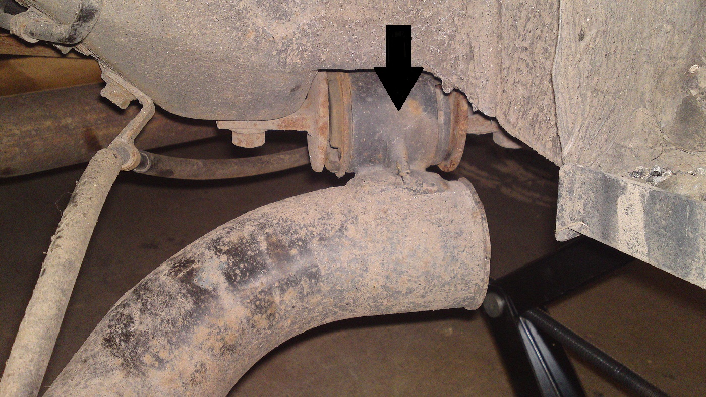

Zdravím, zde jsem četl o vibrujících vozidlech, ale asi bych potřeboval poradit. Vlastním Honda CR-V, 2006, avšak při jízdě s vozidlem mi toto vibruje jak na páse. V zatáčkách lehce plave. Kola jsem už různě zpřeházel, avšak zbytečně, problém je stejný. Ještě bych uvedl, že zadní část vozidla je níže postavená, tedy je menší mezera mezi kolem a blatníkem než na přední nápravě. Koupil jsem nové pružiny, kdy vozidlo se lehce zvedlo, avšak vibrace trvají stále. Četl jsem zde, že by to mohli dělat silentbloky, ale nevím. Sám nejsem schopen zjistit zda jsou tlumiče v háji. Nemáte nebo neměl jste někdo stejný problém. Jinak na vozidle mám i nové pneu. Díky za každou radu.

Tak jsem dnes opět shodil zadní gumu a tyčkou jsem zkoušel všechny silentbloky a zjistil jsem, že mám v háji silentblok na přiložené fotce. Ihned jsem mrkl na net, ale nemůžu to nikde najít a objednat. Nevíte někdo zda je to celé rameno či pouze ten silentblok, který se mění, popř. nějaký odkaz kde to objednat. Dost by mi to pomohlo. Všem díky za info.

to by mohlo být ono ne ?
Pouzdro loziska, pricne zavesne rameno vnejsi prumer [mm] 80
Typ spojení pro podélné výkyvné rameno
montovací strana levá zadní náprava
montovací strana pravá zadní náprava
montovací strana nahoře

To já nevím, k té nápravě je to přivařené a bojím se to sundat, abych neuděl nějakou škodu. Jinak jsem se to snažil přeměřit a délka silentbloku je cca 200 mm a průměr cca 60 mm.

monty: to neni ono
Ani v Honde se to neprodava zvlast, coz je docela divny, pac je videt, ze je to tam nalisovane. Mozna zkusit pohledat na ebay.

Všem děkuji za kladný přístup k mému problému. Jen jsem se chtěl zeptat, zda-li někdo neví nebo nezná kde se dají uvedené silentbloky nalisovat do ramene. Já osobně nikoho neznám. Byl jsem samo v Hondě, kde mi bylo sděleno, že se prodávají pouze celá ramena v hodnotě 9.000,- Kč bez DPH a to se mi opravdu v dnešní době nechce dávat. Za každé info díky.

sorry za pruzeni, ale nemyslim si, ze by ten silentblok mohl zpusobovat nejakou vibraci...

A čím myslíš, že by to mohlo být, dal jsem tam tyč a silentblok jezdí do stran, tak nevím, už jsem tu sehnal kontakty na kluky, kteří mi snad pomůžou. Ta jízd je fakt hrozná. Tak uvidím.

vibrace pokud budou pri ustalene rychlosti tak nevyvazkem na kolech pripadne sisatyma kolama (nebo boule na pneu muze tak zpusobit (nekdy je zevnitr a neni videt))... pokud to dela jen v tahu tak vnitrni homoklouby (muze delat i kardan) a pokud to dela jen pri brzdeni tak zvlnene kotouce...
ten silentblok kterej chces menit ti ovlivni chovani auta na silnici, ale urcite nemyslim, ze by vymenou toho silentu mohlo to auto prestat vibrovat...

Tak už nevím, v pondělí už budu snad chytřejší. Ono auto i na ten zadek klečí, dal jsem nové pružiny a nic. Proto si myslím, že ty silentbloky. Jinak s tím kardanem mi to už taky někdo říkal, ale jak říkám já zkusil ty silentbloky a v pouzdře mi jezdí do stran. Tak proto. Ale díky za každé info.
