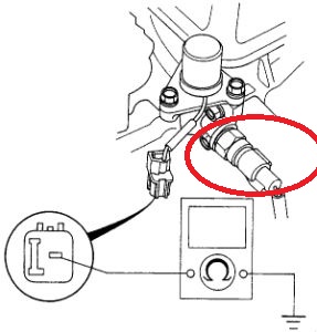

nene minore potřebujde snímač tlaku oleje VTEC ventilu , to je ten dvoupin konektor na VTEC ventilu
podle mě bude na všech OBD0/1 vtec motorech stejnej

tohle
248015_1_93.jpg, 24.8 kB

Jo, už chápu. Ten se poměrně často povede urazit Úsměv
Celej ventil mám, takže snímač taky, ale asi by záleželo na ceně, moc se mi to zvlášť prodávat nechce. Protože co pak s tím zbytkem?

je to klasickej dvojpin snímač tlaku,když bude nejhůř napojim to na klasickej spínač tlaku. jinak všiml jsem si že vše co máš se ti prodávat nechce..Úsměv

cidlo tam nemusis mit, mam ho taky ulomene
staci napojit (tusim ze zelenej drat) na vtec a cernej ukostrit je to dobrý

já jsem u EK na OBD1 měl taky klemu , ale u OBD0 to prostě nefunguje
