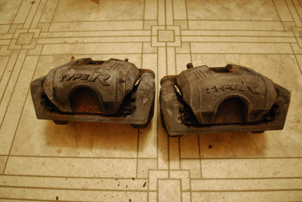

panove mam dotaz nemuzu nikde najit na svou otazku odpoved mam přiležitost koupit za dobrou cenu třmeny z civice 8g FN2 type r verze třmeny. Potřebuji vědět zda třmen použiji na tehlice na kterem mam ted mam kotouče 260 mm, civic FN2 ma 300mm. Rozeč šroubu maji jinou ja mam 4x100 a FN2 myslim 5x114,3 kotouče se budou muset převrtat naj inou rozteč a druhy dotaz zda to pujde pod kola 16x8,5 ET 10. vim že se mezi sebou da prohodit kotouče z FN2 do EP3 jsou skoro stejne.
jedna se o tyto třmeny
8.JPG, 179.13 kB

popros nekoho kdo ti zmeri osovou vzdalenost naboje a konce tehlice u toho type r
zmer roztec sroubu na uchyceni trmenu k tehlici jestli to vubes pasuje

vim že se da použit třmeny z EP3 type r civice tam sou kotouče 305 mm na tehlici z kotouče 260 mm bez problemu bez nejakych uprav. četl jsme že v anglii si zase upravuji brzy ze prohodi na EP2 civice třmeny z FN2 z 8g civice tak nevim zda to pujde použit ty ktere chci koupit

kdyz tohle vis tak by to nemel byt problem jenom zjisti tu roztec na uchyceni trmenu k tehlici aby to pak nebyl problem
