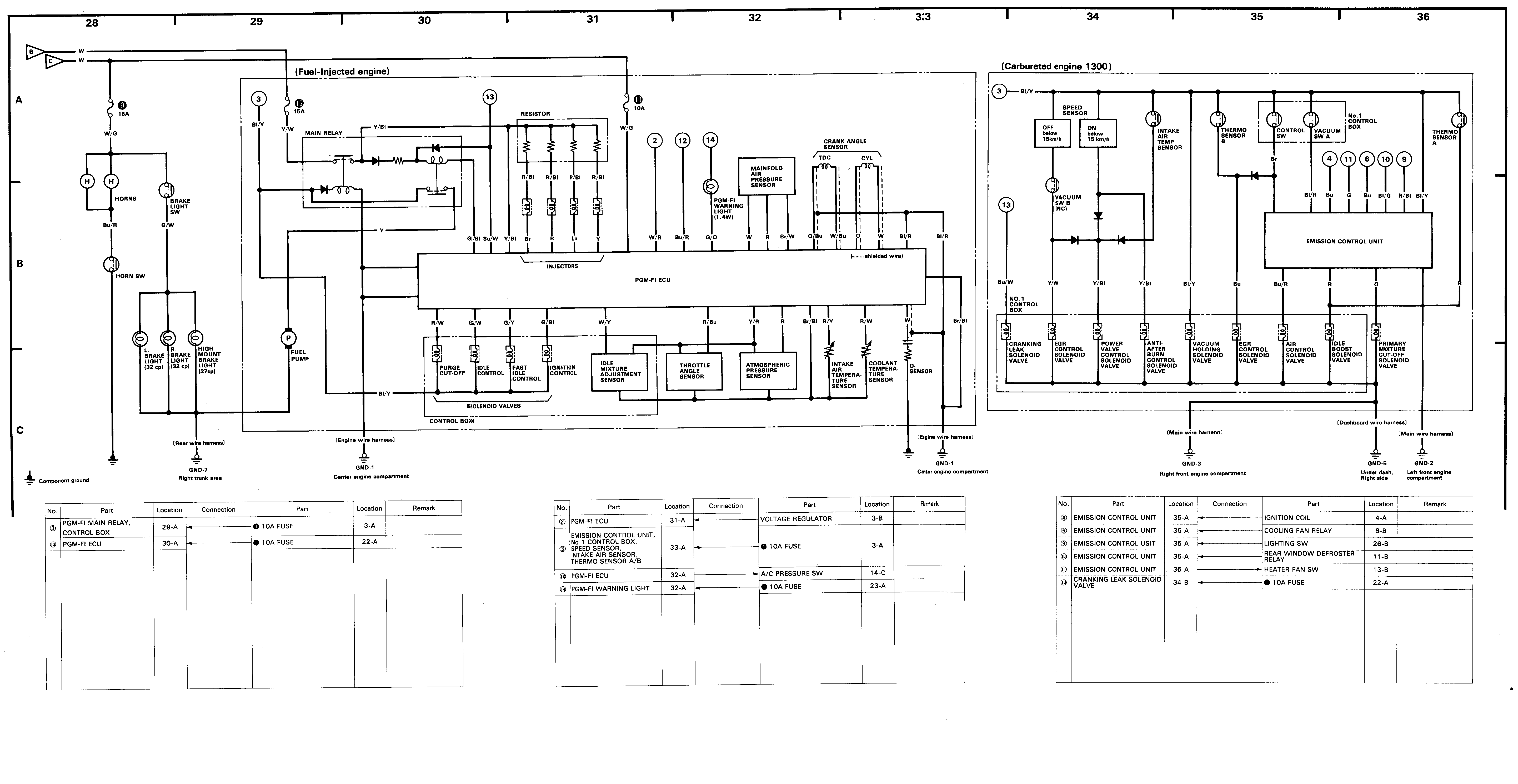

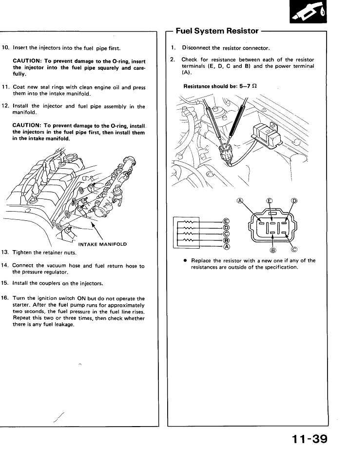

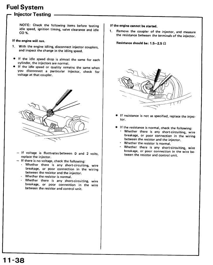

Tady máš pár skenů z manuálu.
schéma elektrika ZC1.jpg, 51.72 kB
zkouška vstřikovačů ZC1 a.jpg, 63.8 kB
zkouška vstřikovačů ZC1 b.jpg, 68.85 kB

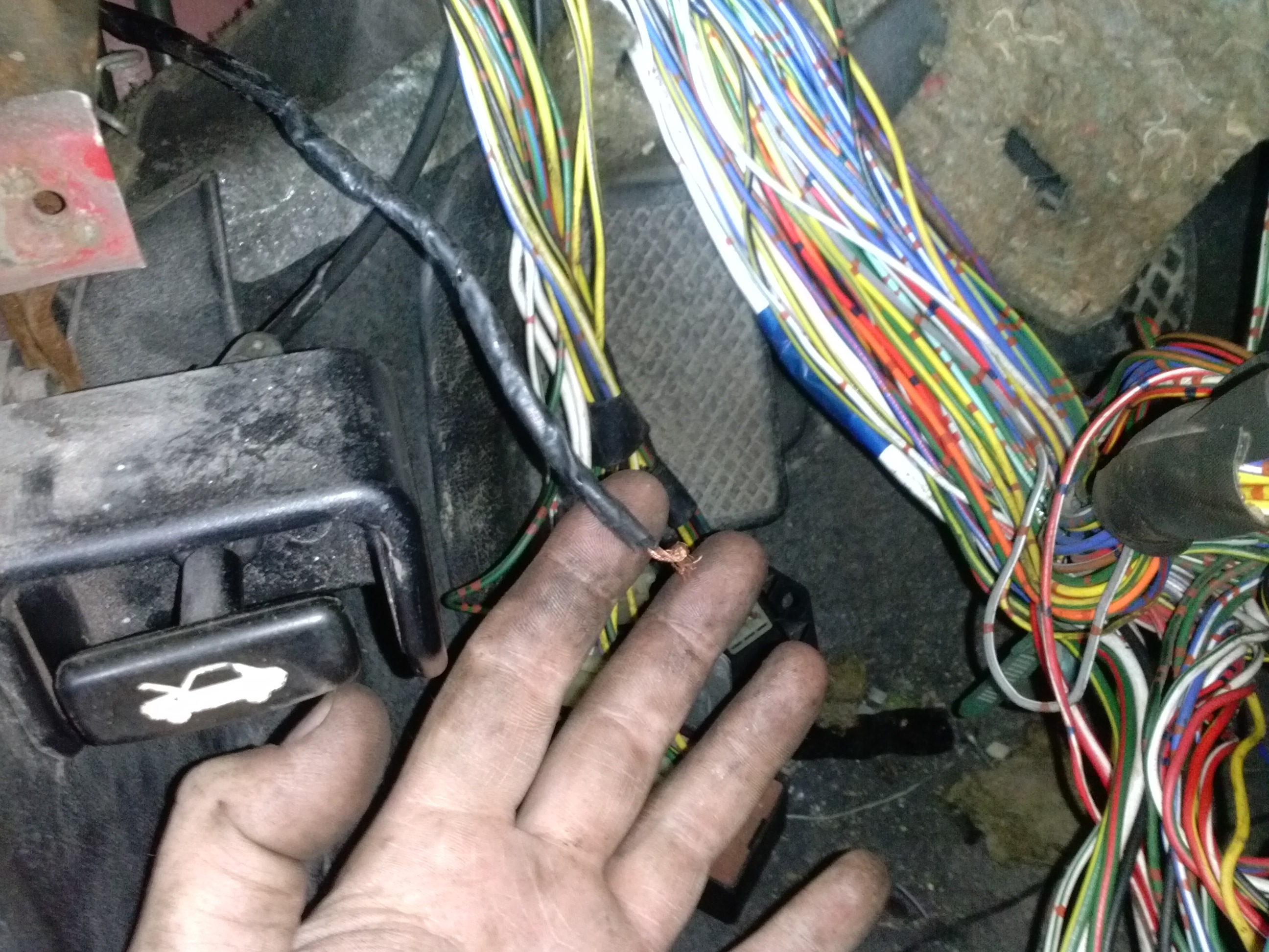

Vyměnili jsme jednotku a hlavni rele, pořad se nic neděje. Ale našli jsme u řidičové leve nohy odstřihnuté dva dratky kostry, nevíte kam vedou?

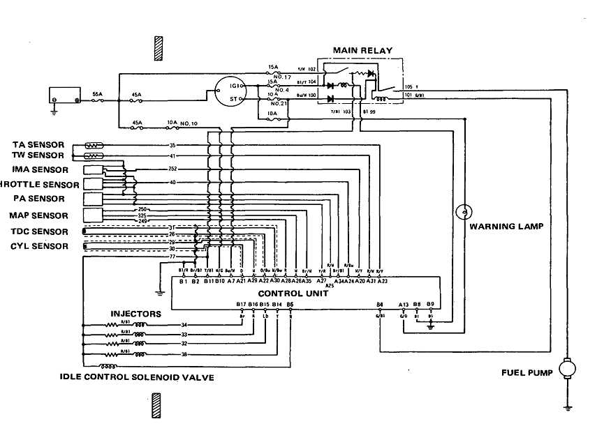

ja nasel toto ale uz jen to ze od spinacky jdou 4 kabely a nam 6 mi rika ze to asi nebude to pravé
aac.png, 116.45 kB

jo jinak uz jsem meřil i ten vstřik ma 2.3ohmu takže i ten je v pořadku

nechtělo by to elektrikáře ? to mi hlava nebere když se dívám na zapojení tak prostě main relé na b11 ecu pouští štávu a zároven tím napájí vstřiky a eacv ,tzn je na tom pinu ecu 12v(při zaplým klíčku)?
pokud ne - je napětí na vstupu main relé ig2?
pokud ne-je v pořádku pojistka č17 -je na ní 12v?

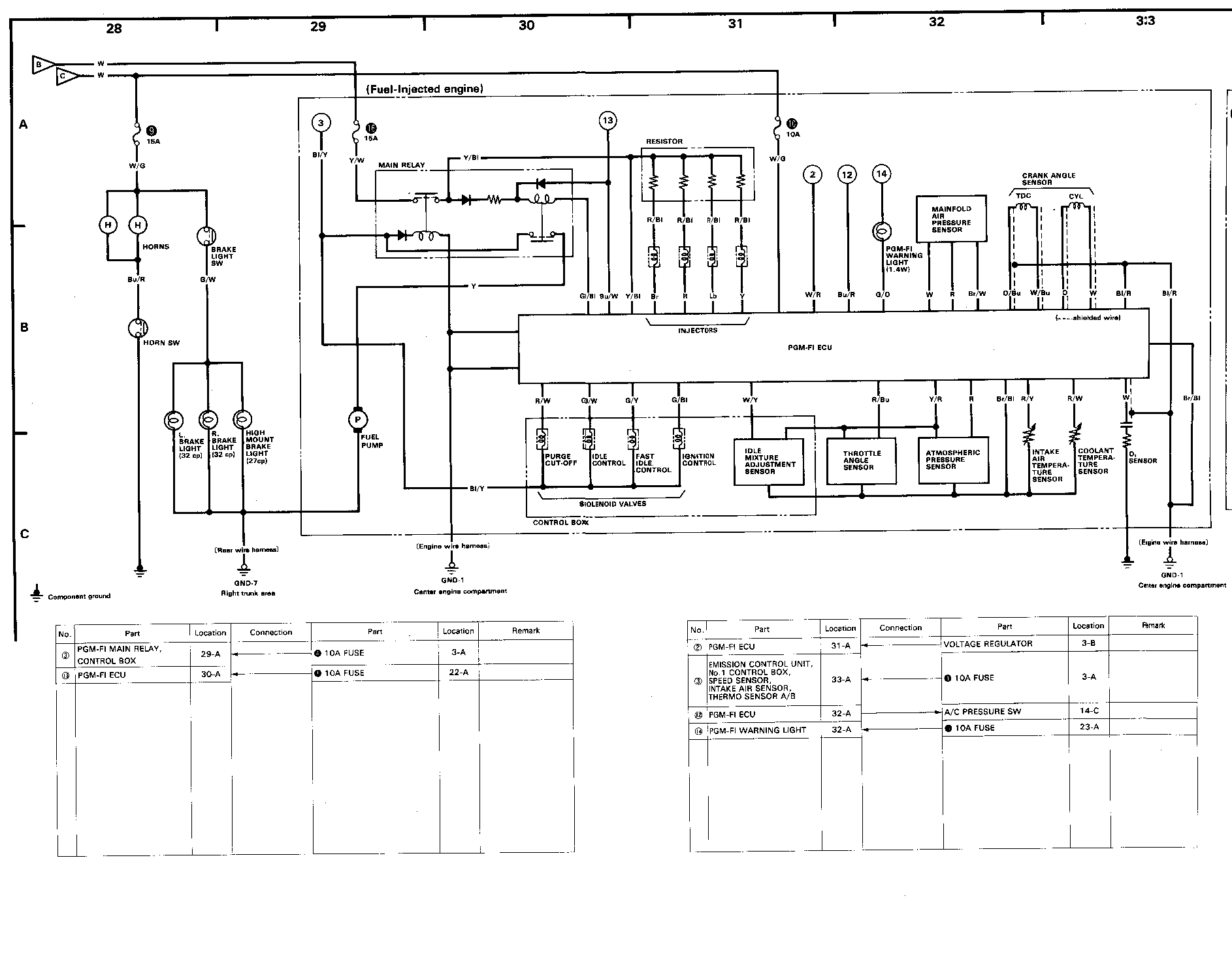

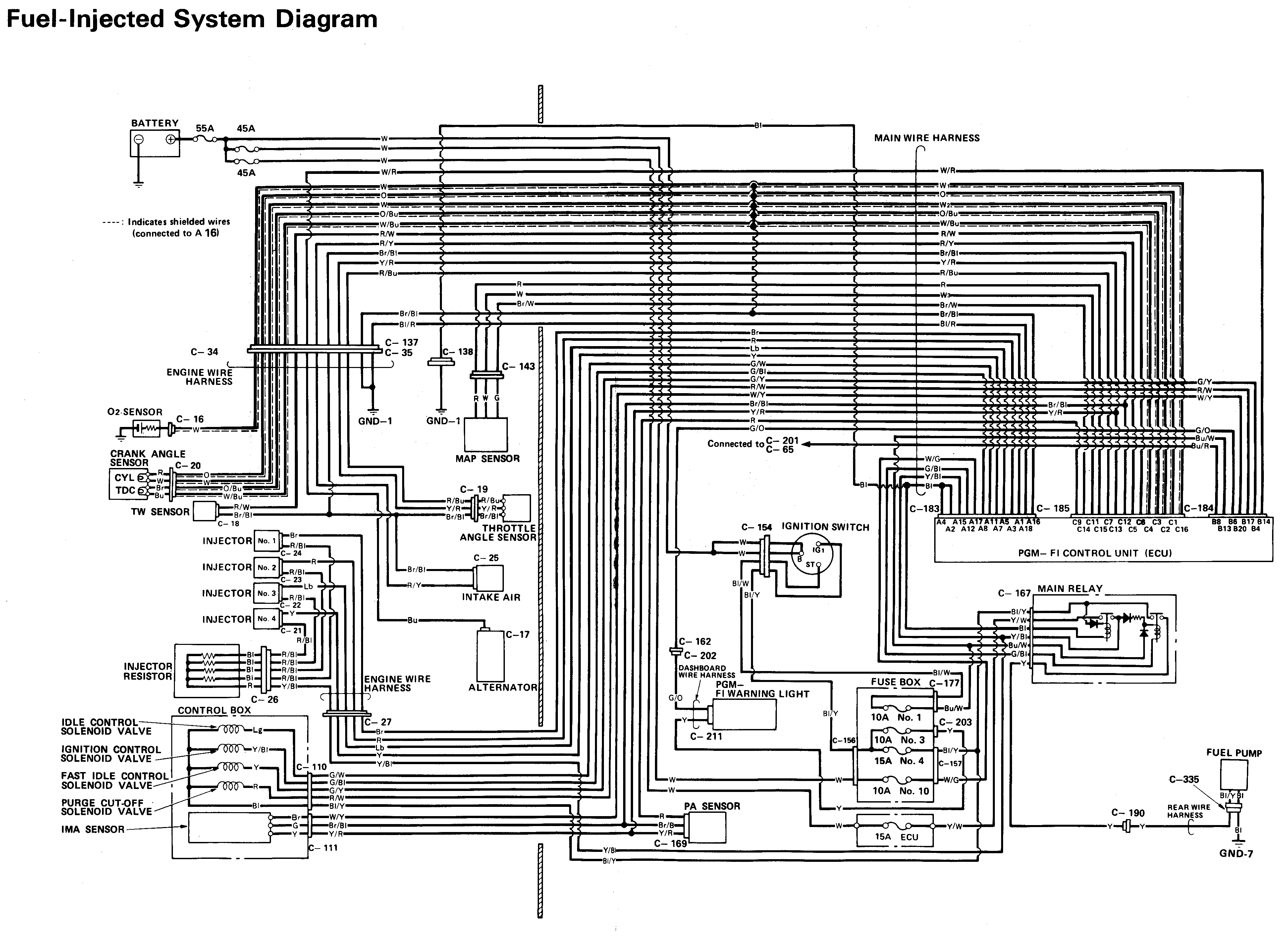

V manuálu bohužel slušný schéma není. Pomohlo by tohle?
84-87 Wiring Diagram.png, 117.94 kB
84-87 Wiring Diagram-2.png, 41.13 kB

tusi nekdo kam by mohla vést?
CAM00274[1].jpg, 1.37 MB
CAM00276[1].jpg, 1.41 MB

Pokud jde o drát, nevypadá jako origo, takže asi těžko někdo vytuší, k čemu byl.

no on byl origo jen je trosku orvany je to ale černa dvojlinka s očkem připavnena z boku ke kastli
uplne tak stejne je totiz ukostřeny svazek palubní desky

PříspěvekZaslal: 19.7.2013 , 20:14   Citovat
Možná patří pod úchyt s páčkou otvírání kapoty.
Iwanhoe je teď offline  Iwanhoe
PříspěvekZaslal: 19.7.2013 , 20:29   Citovat
spíš jsem myslel ze nekam do toho svazku bohuzel v něm nikde nic nenadbyva ani nic nevypada jako druhy konec u crxII jsme objevili ze vsechny kostry vedou do jakoby konektoru za pravym prednim svetlem a ten je přušroubovany ke kastli ale u te nasi nic takoveho není

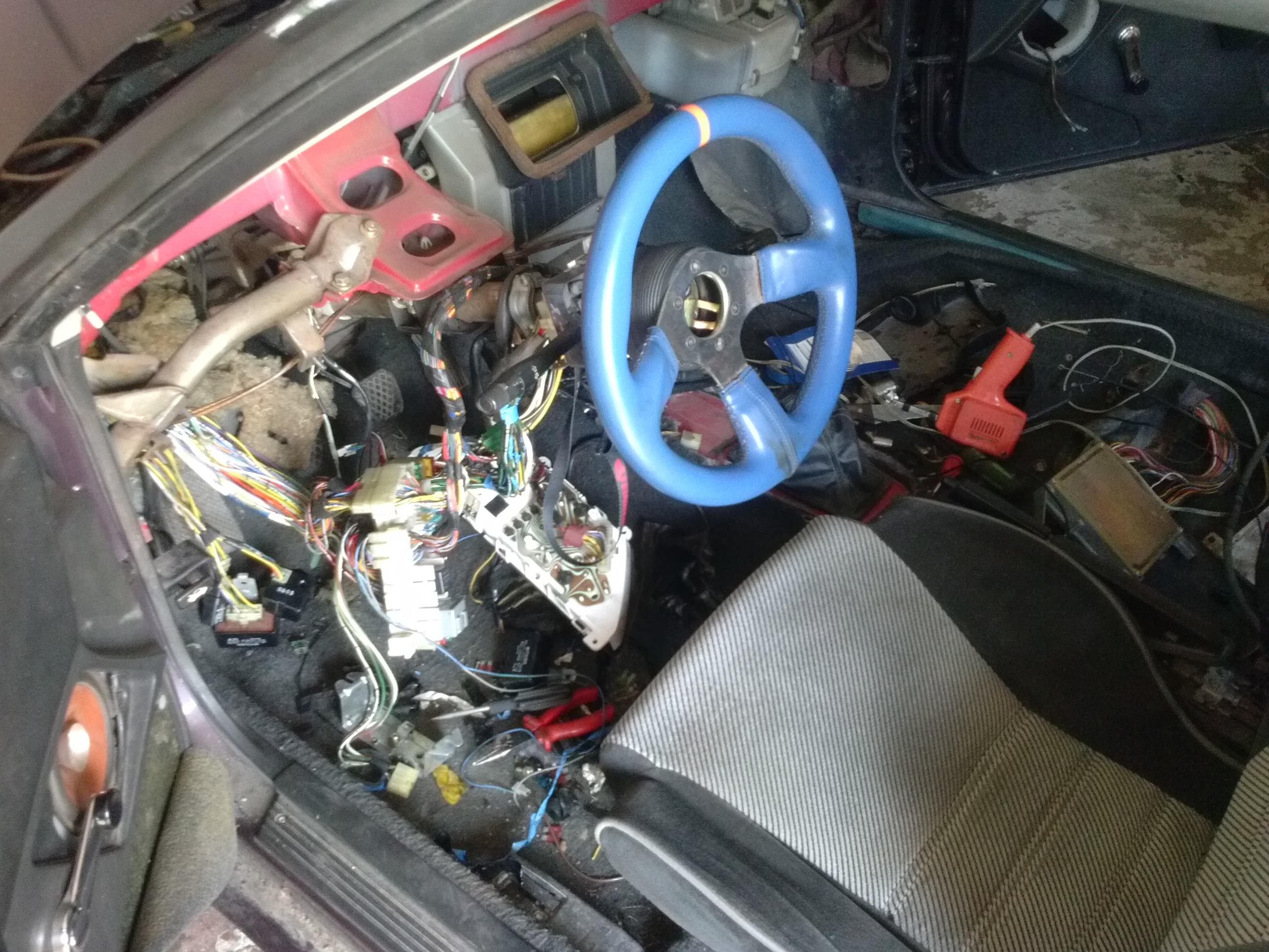

dneska se nam stalo celkem psycho po vymenovani dalsich cidel a zkouskach ruznych variant ukostreni auto naskocilo na 10vteřin a pak začlo HOŘET to mi hlava nebere vubec netušíme proč a po uhašení opět nechce naskočit ta (opačne pohlaví prasatka) kazdopadně ohořel takovy podlakovy ventil co je za vstrikama na sani prisroubovany (je plastový) celkem nas to vydesilo zvlast po zjisteni že v garazi nefunguje velky hasičak Velmi šťastný naštesti byl menší v aute
