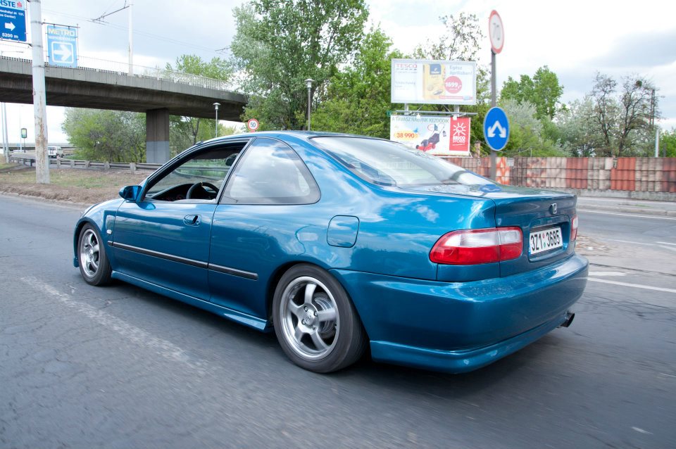

cus lidi mate nekdo skusenosti s montazi plastovych prahu s civica 6g coupe a civica 5g coupe? videl jsem to na par autech ale nejak mi nejde do hlavy jak to tam napasovat protoze jsme to s kamosem zkouseli a vepredu to odstavalo ,na dirky to nepasovalo( to samozrejme pujde prevrtat),ale celkove byly utopeny pod dverma -ze nebyly do stran tak siroky jako u c5g coupe. muze nekdo poradit jak se to da vyresit aby to vypadalo jako origo . Popr. nema nekdo ty prahy s c6g coupe? diky

Mě tam sedly hezky, asi je i důležité nekoupit nějaké hrůzy. Mám to trochu popsané tady tudy odkaz
U blatníků vyřezat a svařit, díry převrtat, nakonec spasovat a sedí tam jako od výroby Úsměv
