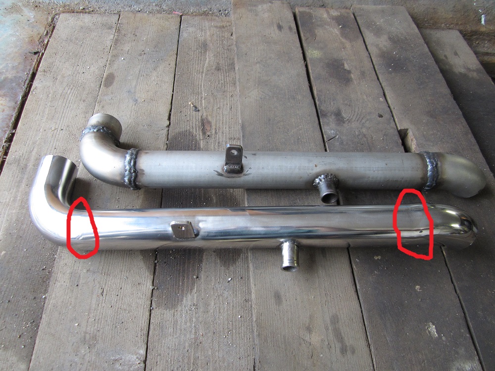

Nechal sem si svarit trubku do sani a uvnitr jsou "spony" ze svareni. Cim je lze v domacich podminkach odstranit? Jedna se mi hlavne o dva svary, ktery jsou za 90° svarem.
Pokousel sem se kontaktovat mistni piskovače a nikdo mi neni schopnej to udelat.

nevím jak sou daleko , ale zkusil bych to drátěným kotoučem na vrtačce

šel by i hrubej šmirgl a pak hladší, předpokládám že je to hliník ne? Úsměv

Je to nerez. Dratenym kotoucem na vrtacce sem to delal, ale do tech zahybu se nedostanu.
Ty cervene oznaceny mista jsou ty, kam se nemuzu poradne dostat.
Idealni by byl ohebnej prodluzovaci nastavec na vrtacku, ale to se neda sehnat a nabastit to nemam doma z ceho.
Smirglem by to nejspis slo, ale radsi bych neco min pracnyho. Jde mi hlavne o ostraneni tech spon, ktery "lehce" odpadnou kdyz sanim pude neakej vzduch. Ty velky kapicky nepredpokladam, ze by mely snahu odlitnout.
img_0137_127.jpg, 334.07 kB

Ty jo čím je to svařovaný? To vypadá jak když je to zalepené černou elektrodou...

Co do toho nasypat matičky,šroubky,kuličky co dům dá a pak trochu "šejkovat" ? blbost to mi hlava nebere na ty nejhrubší nečistoty by to mohlo stačit. je to dobrý

Cim je to svarovany ti nereknu,ale uvnitr trubky jsou kulicky jako z normalniho COcka. Je to necim i trosku vylesteny, takze tim to podle me schovalo normalni svary.

sakra tam se někdo vyřádil Tak to koukám! škoda stačilo to dát na pevno k sobě a rozlejt to Tigem .
Podle mě nejjednoduší by bylo to udělat znova Velmi šťastný

Aby nedoslo k omylu, jedna se mi o tu spodni trubku, na ktery sou ty cerveny "kruhy". Ta horni byla kopyto. Ta se varila za pochodu a takova housenka tam je protoze to furt nekde foukalo muhehe Ale funguje, takze pokud to nevyresim do patku tak s ni jedu Bueee

tak to je jiná Se stydím do tý 90tky nevím leda to skusit vypískovat (hodně jemným pískem )nebo ten pružnej nástavec

Ještě mě napadlo... v Golách bejvají ty pružné nástavce (navinutá pružina z hodně silného drátu)... něco na ten způsob použít na akučku a na druhej konec přidělat menší dráťák.

Hele já vím že je to asi pozdě, ale tohle si měl nechat svařit TIGem... tohle bys neřešil , tedka ti nezbyde nic jiného , než stopková bruska s ohebným nástavcem

Aha, to škaredé nahoře je jen předloha...
Nasypat do toho půl kila hrubého štěrku, nebo nebo nějakých "matiček", jak někdo nahoře psal, uzavřít konce a třepat s tím až do vyčerpání. Na finiš by to chtělo nějaký ohebný hřídel - tlustý bowden, na konec nějak přidělat a namotat pásek hrubšího pevného brusného plátna (co se používá na pásových bruskách) a do vrtačky.

Dneska mam cerstvy info od svarece. Ty 90° kolena jsou zavareny TIGem, priruba na BoV a drzak na silent jsou COckem klasika. Dneska s tim je kamos za typkem, co leští nerez a měl by to vyleštit zevnitř. Třeba se to stihne do HD.
Ten pruznej nastavec sem mel v ruce a nejsem schopnej ho na tak malym radiusu ohnout do 90°.
Nechce se mi riskovat, ze prejedu diru a upadne kulicka do motoru... :/
