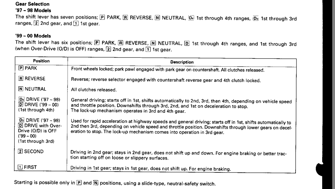

Mám otázku, co znamená to D4 - D3 - 2 - 1
Je to automat a nevím, co si pod těmito režimy mám představit. Předpokládám, že D4, jelikož je jako první po neutrálu,tak že je prostě nějaký obyčejný jízdní režim. Ale co ty další?

Tak podle toho, co jsem dohledal:
D4 - normální režim
D3 - vyžívá je první 3.stupně (třeba tažení přívěsu)
2 - zamyká převodovku na 2.stupni (sjíždění, vyjíždění kopců)
1 - zamyká převodovku na 1.stupni (když to dvojka nepobere Velmi šťastný )

Děkuju, procházel jsem si manuál(našel jsem) a došel jsem k tomu stejnýmu. Jinak rok výroby je napsanej už v předmětu.
