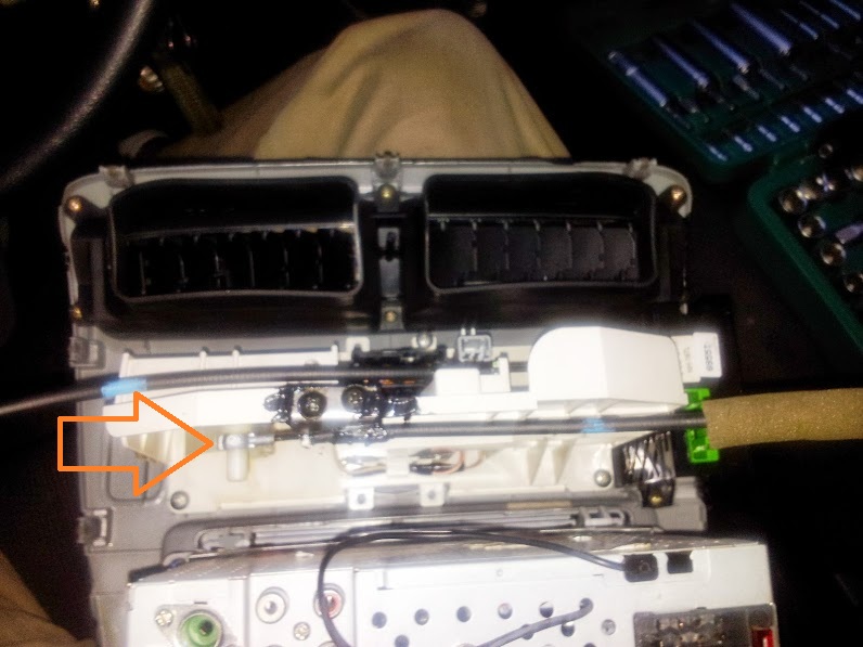

Tak ted potrebuju vyresit sekundari problem a to bowden od ovladace teploty. By me zajimalo kde ho sezenu, nevi nekdo?

Predpokladam, ze venku jsi ten panel nemel. Nejjedoduzsi je ho odmontovat a podivat se. Poprve me to rozdelani trvalo asi hodku a pul, ted uz to mam sakum prdum za cca deset minut vsechno v cajku. U me je naprd, ze lanko, ktery je v pevne buzirce je dodrbany(neni v kontaktu s vnejsi casti bovdenu hladky, ale jsou tam zarezy, no proste odrbany o vnejsi cast), tak neklouze hladce, ale zasekava se, no a obcas se zasekne fest, proto potrebuju novej hladkej bovden(pro jistotu ho namazu vazelinou)

Jo měl jsem to rozebraný několikrát, já mám pro změnu ten bowden ohnutej (zlomenej), až budu mít time tak to celý rozeberu, ale nejspíš se taky neobejdu bez nového. Takže mě zajímá co to stojí...

ten co me stve byl taky celkem dost ohnutej(cca do pravyho uhlu) zajimalo by me co to zpusobilo

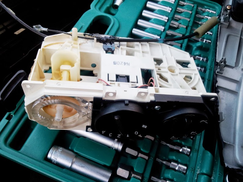

Diky moc, no nakonec budu muset vymenit celej panel, protoze se tam zlomila osa, kolem ktere se otaci ten knoflik, zkusim zdejsi bazar. Myslim tim cele toto:
