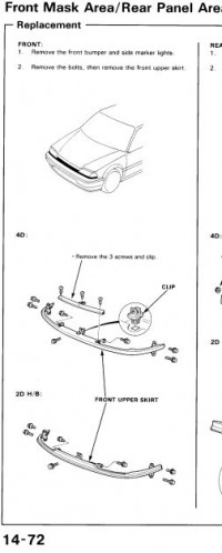

Tak jsem oprášil manuál k C4G. Sháníš to, co je označeno jako "Front upper skirt"?

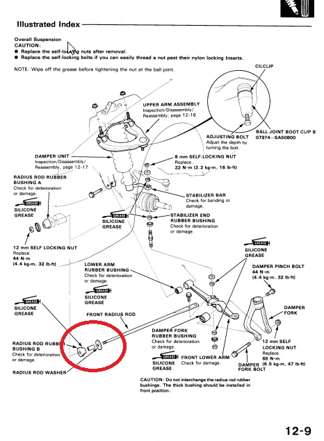

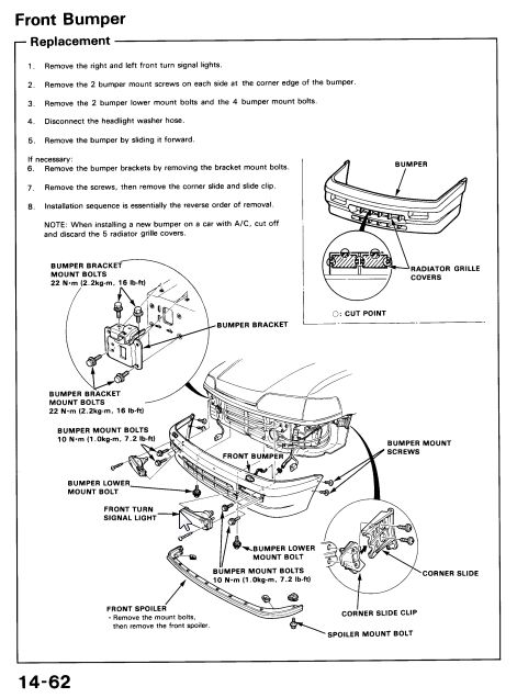

Jak píše Hellborn, nárazník opravdu traverzu nemá, viz. obrázek, ale traverza tam je. Vím to z vlastní zkušenosti, kdy jsem čelně narazil do auta, které předjíždělo tam, kde nemělo. Nenašel j sem vhodný obrázek, ale to červěně označené místo je uchyceno právě do té traverzy....

To, co hledáš, musí být na tom prostředním obrázku. Nic jiného totiž tam není. Nárazník drží na bocích a další dva šrouby (vlevo a vpravo jeden) jsou přístupné skrz blinkry, pokud si dobře pamatuju.

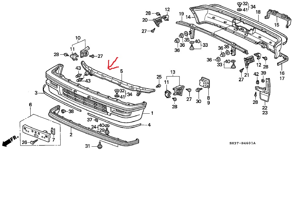

Predpokladam ze shanis tohle

aha pod světlama je to lišta pod světla to nemá s nárazníkem moc společnýho a pokud je to co ti tu označil bik3r
tak to je našroubovaný v nárazníku-tipuju aby se nezkroutil

Přesně to co označil bik3r je to dobrý tak pokud to teda někdo máte komplet, tak prosím SZ, určitě koupím přátele
