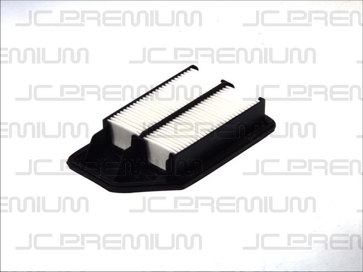

Tam jsem rozhodnutý objednat, ale vzduchový filtr jsem tam nenašel. Včera jsem to tam hledal a nic. Dnes celý večer hledám všude možně a bez úspěchu, na stránkách Mann-Fiter je napsáno u tohoto filtru Bez náhrady. Takže asi smůla.
Tak jsem nakonec po dlouhém hledání našel jednoho prodejce v Praze. Bohužel to vypadá, že to bude nějaká garážovka z Polska. Opravdu hodně debilní fitr.

TG007 napsal:
Není stejný na Jazze?

Hellborn napsal:
Ne, kdyby byl, bylo by to jednoduché. Jazz má obdelníkový a City lichoběžníkový.
