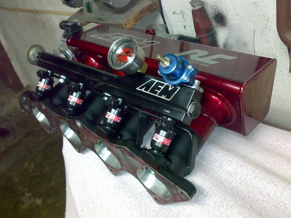

ted tady infi jednu kopii prodává i s klapkou , já tam mám napasovanej venom turbo Z B18C4 s 70 mm klapkou Toser..Úsměv

PříspěvekZaslal: 11.9.2013 , 18:15   Citovat
R3S napsal:
chci se zeptat,cim vetsi klapka,tim vetsi vykon ve vysokych otackach?dyztak oprav
