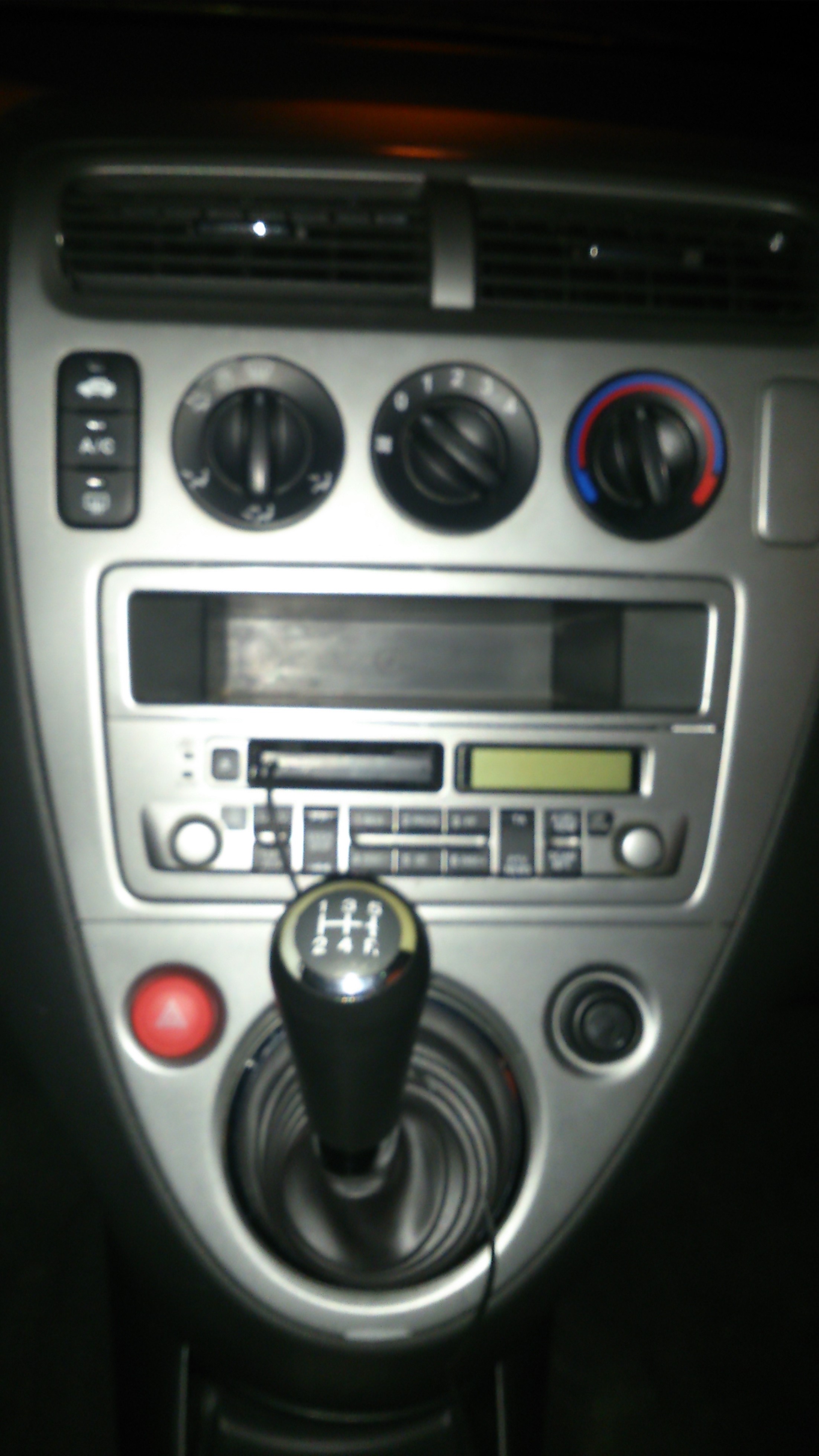

Konečně jsem si pořídil svého mazlíka a samozřejmě chci vyměnit rádio, protože v autě je původní a to je lehce nepoužitelné. Dočetl jsem se, že musím dokoupit rámeček do palubky, který se liší dle druhu klimatizace a popravdě, nejsem si jistý zda mám automatickou nebo manuální Velmi šťastný. Snad to půjde z fotky poznat, vůz by měl být r.v. 2004. Na internetu jsem našel jen jeden tip rámečku, tuší někdo, jestli mi tam bude pasovat? tudy odkaz

Mas manualni klimu.
Automaticka by mela tri knofliky nad sebou vedle radia

manuální klima má ten otočnej čudl na regulaci vzduchu od modrý do červený. automatická klima má displej a tam si volíš rovnou teplotu, jakou chceš mít v autě

Nemotej mu hlavu...v C7G žádný displej u autoklimy není Mrk. Tam je knoflík, kde si nastavíš stupně. Ty jsou napsané po jeho obvodu, žádný displej.
Dále viz Bungee...
Ten rámeček z odkazu je na manuální klimu a poznáš to tak, že je po obou stranách skosený. Pro autoklimu je na levo rovný a na pravo skosený. Ale nediv se když Ti to nebude přesně sedět. Pár jedinců se tady potýkalo s nepřesností rámečků.
