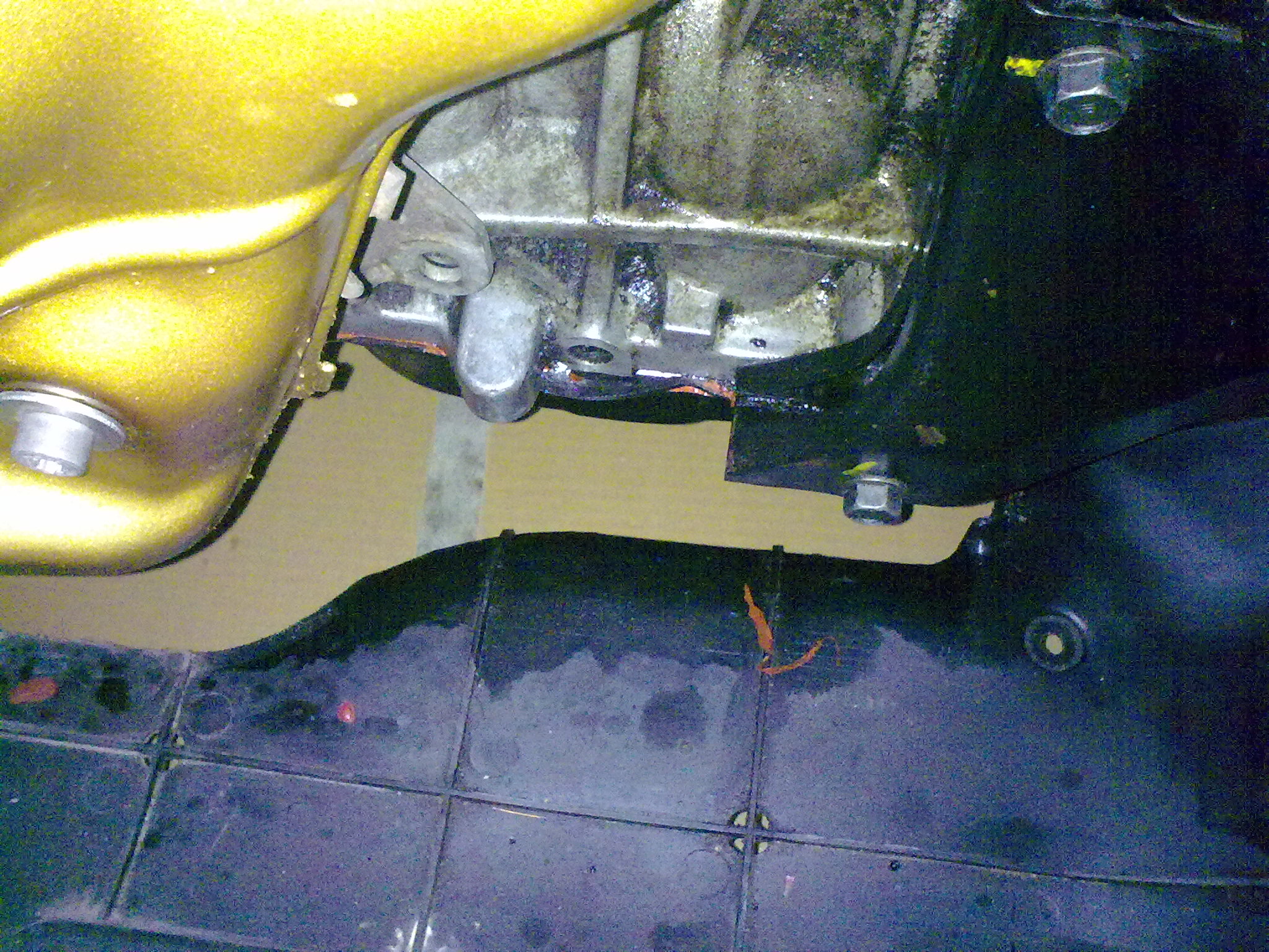

Každopádně nekupuj Victor Reinz.
DSC00974.jpg, 328.23 kB

ja bral od idaha myslim ze znacka elwis royal.cena kolem 500

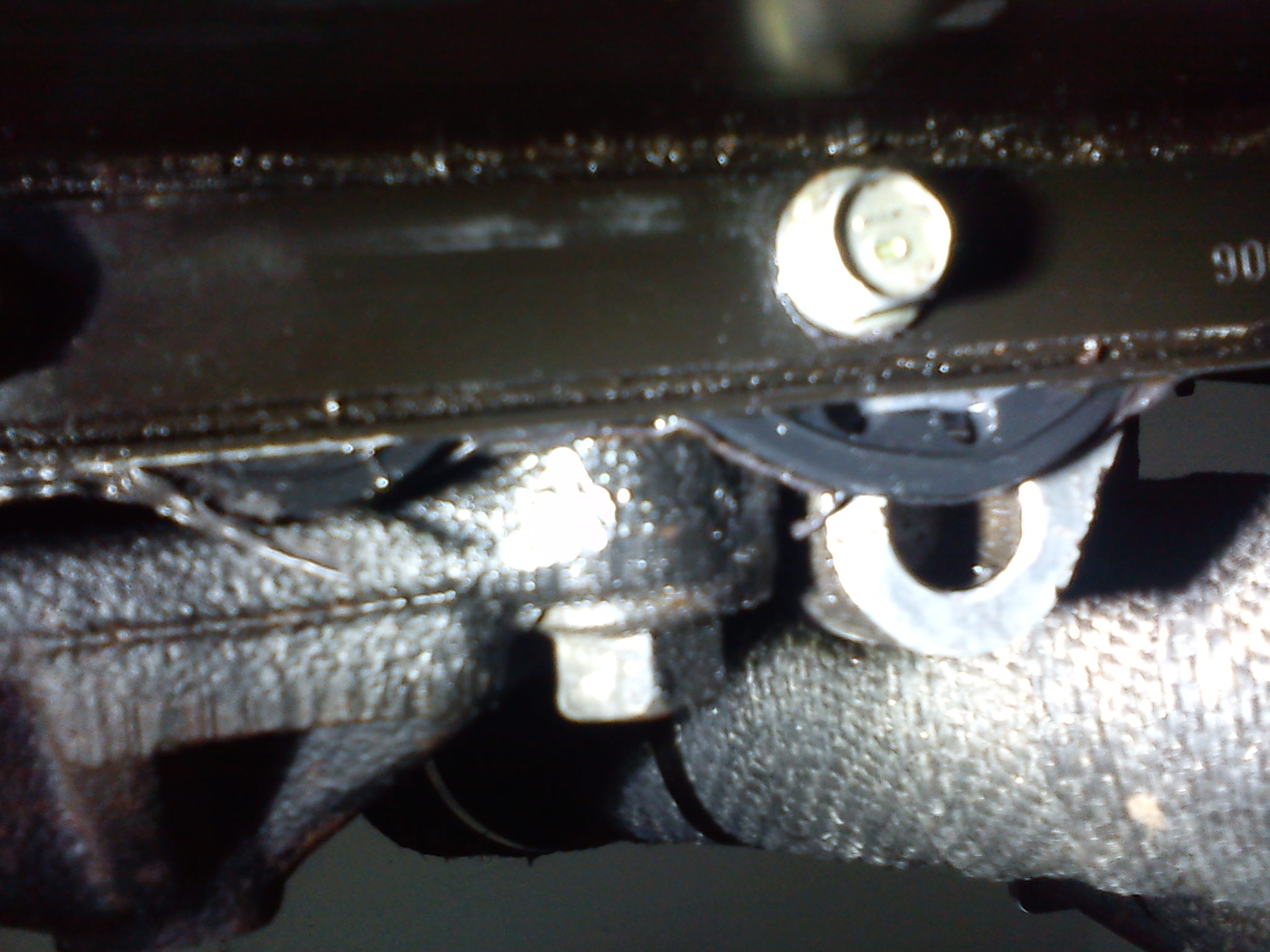

Jedině Originál!!jak píše maggoth taky přiložím fotku od victora...a to same mi udělalo i těsnění od brekera.cz vše dotahováno správným momentem dle manuálu...

moment mozno bol spravny, ale preco tam je silikon ???

Já teda neměl problém s neorigo těsněním. Odmastil jsem blok i vanu aby to těsnění neklouzalo ven a pohoda. Ani silikon se nedával.

uplne jako byste vyfotily moje auto. tece to ze vsech stran . Ale asi tam bude fakt problem s tim silikonem. Pro jistotu sem ho tam daval taky a vytlacilo se to. Kupoval jsem tam toho wiktor reinz.Bylo mi receno ze je to dobry tesneni. to mi hlava nebere

Jakékoliv těsnění nad olejovou vanu se mi zatím osvědčilo. Nikdy nedávat silikon, ani nic podobného. To těsnění má těsnící lamely, bylo to tu už zmiňováno na fóru asi milionkrát! Je potřeba dodržet postup utahování a moment dotahování tak, aby se těsnění neroztrhlo a neprasklo, ale aby se jenom přimáčkly těsnící lamely. Když už tmel, nebo silikon, nebo cokoliv, tak jenom kolem kliky na ostré hrany těsnění, ale myslím si, že B16A2 má rovnou vanu a není potřeba vůbec nic. Možná lehce potřít trochou lithiové vazelíny, aby se "přilepilo" a nesklouzlo při montáži.
Taky mi jednou prasklo za jízdy, v Brně na okruhu, pár hodin po výměně, protože jsem ho přetáhnul jako dement. Druhý den jsem nové dotáhnul zlehka postupem pro dotahování a myslím si, že do dneška drží bez problémů.

treba citat manual.
silikon sa dava len na miesta kde je spoj bloku s olejovym cerpadlom a na spoj bloku s drziakom hlavneho gufera.
vsetko musi byt poriadne odmastene a dotiahnute na 12Nm.
ak to dotiahnes viac, tak okrem toho, ze to zacne vytlacat tesnenie prec, tak mozes zdeformovat vanu (dosadaciu plochu) a potom ti uz bude tiect stale.
a doporucuje sa po osadeni nechat par hodin odstat a az potom liat olej a potom to drzi aj s neorigo tesnenim.
