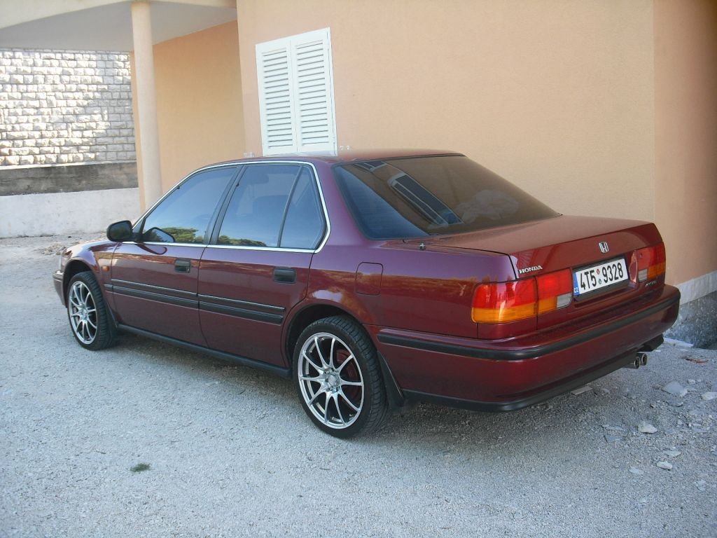

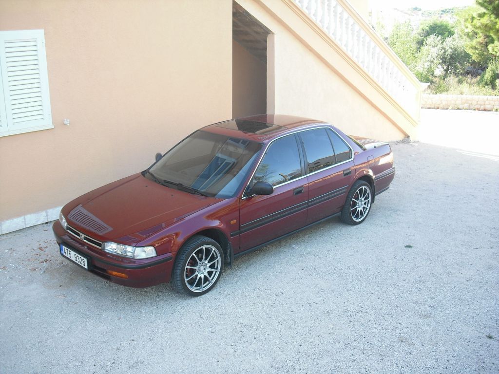

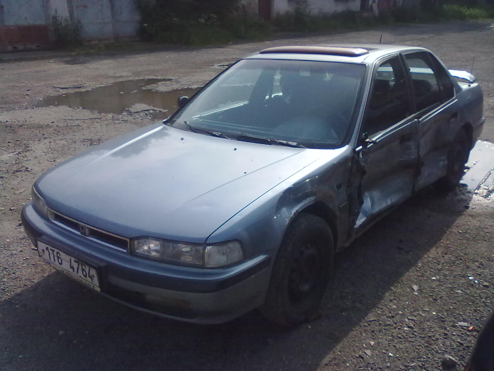

Ja nechci zadneho Legenda...atd. Kdyby jsem resil,ze chci jine auto,tak bych se naptal na predelani a nazor spojeny s tim. Troufnu si rict,ze mam nejhezciho a nejzachovalejsiho Accorda 4g u nas,akotat se spatnou mozorizaci. Jako darce mam uplne toho sameho Accorda s motorem F20A4,ktere jsem koupil za 1500kc....Takze to chci jen preskladat....

Ja si porad myslim,ze za tech 1500kc,co jsem to bourane normalne pojizdne auto koupil,se ta predelavka vyplati....

Krásnej Accord OK OK já mít všechny věci na SWAP ( nádrž s čerpadlem , ECU ,rozdělovač, kabely ,sání se vstřiky, palivovej filtr) tak bych se do toho hned dal, možná vypadá ta výměna složitě ale nic na tom neni ...
