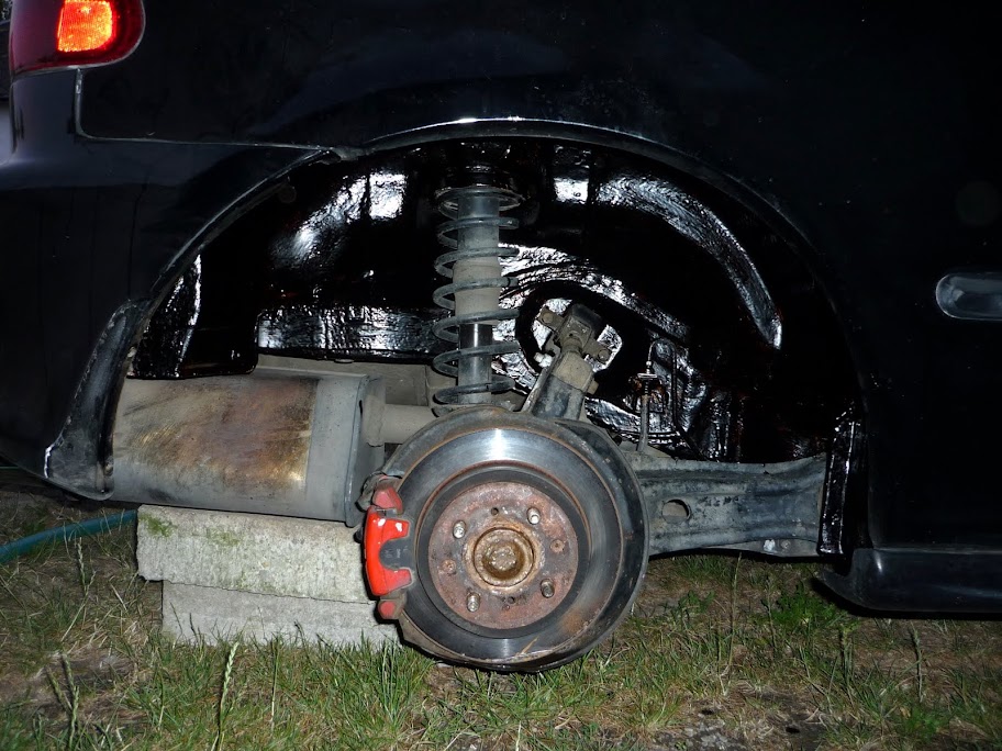

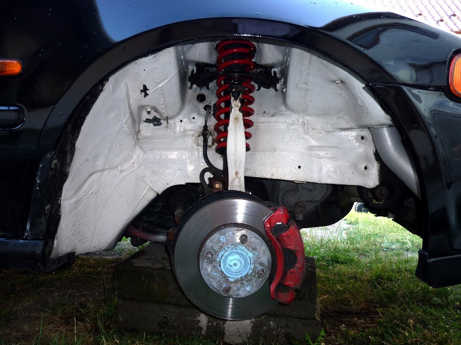

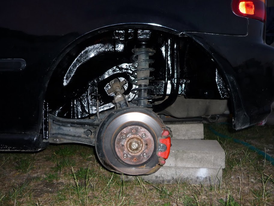

No ono to někdy jinak nejde, než se postarat - viz přiložená fotogalerie:
L a P práh po odrezení a obroušení před natírám, stáří 21let - rok 2013
L a P práh po natření - rok 2013
L a P podběhy po umytí před natřením, stáří 21let - rok 2013
L a P podběhy po natření - rok 2013
Zbytek péče - tudy odkaz

A to jsou jen tzv. "golden hits", prostě to nejlepší. A není tam oprava a údržba po nehodě, co jsme měli minulý víkend, ale to napravím, je tam právě vidět, co jsme používali na vystříkání dutin v čele.
