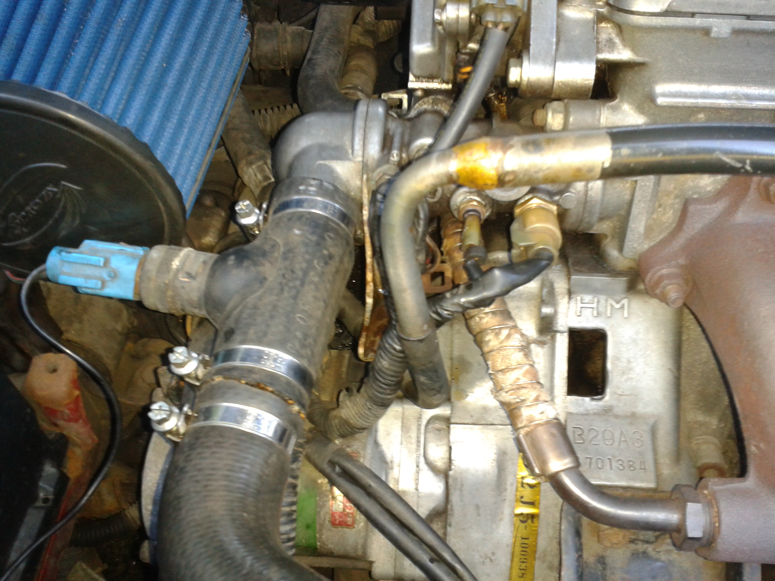

na obrazku je nejaky vyvod na snimac ktery vede do pojistkove skrine v motoru na + od baterky a potom na zluty u ventilatoru

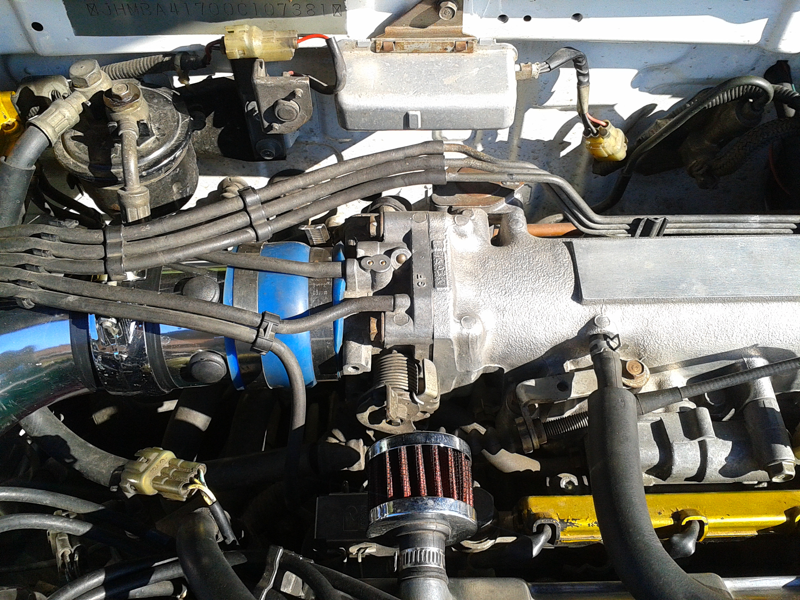

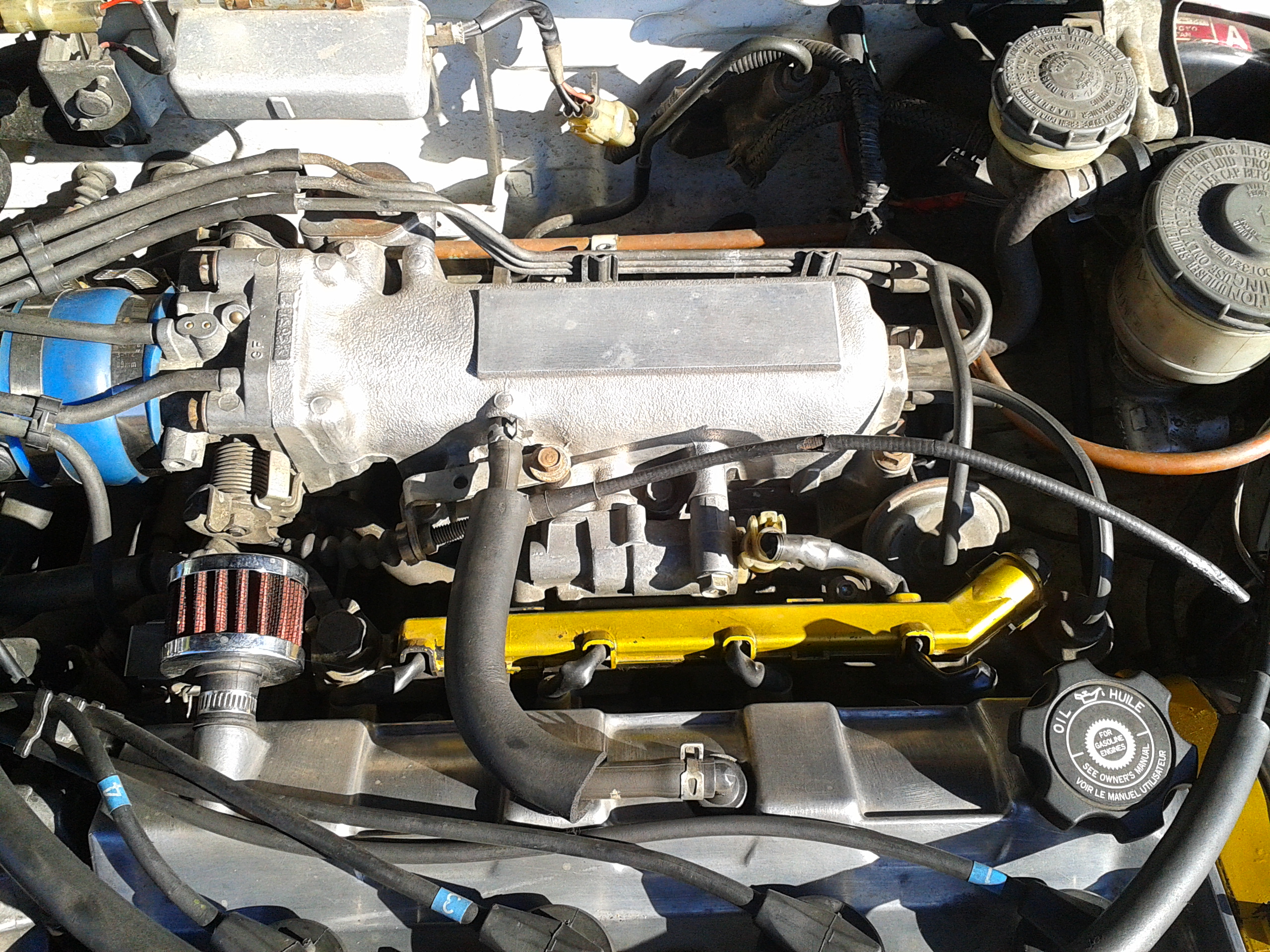

chapu dobre ze je to jedna z tech uzkych?

Budou někde vespodu a je v nich voda, takže po ohřátí motoru budou horké. Ty hadičky z fotek jsou podtlakové a voda v nich není.
