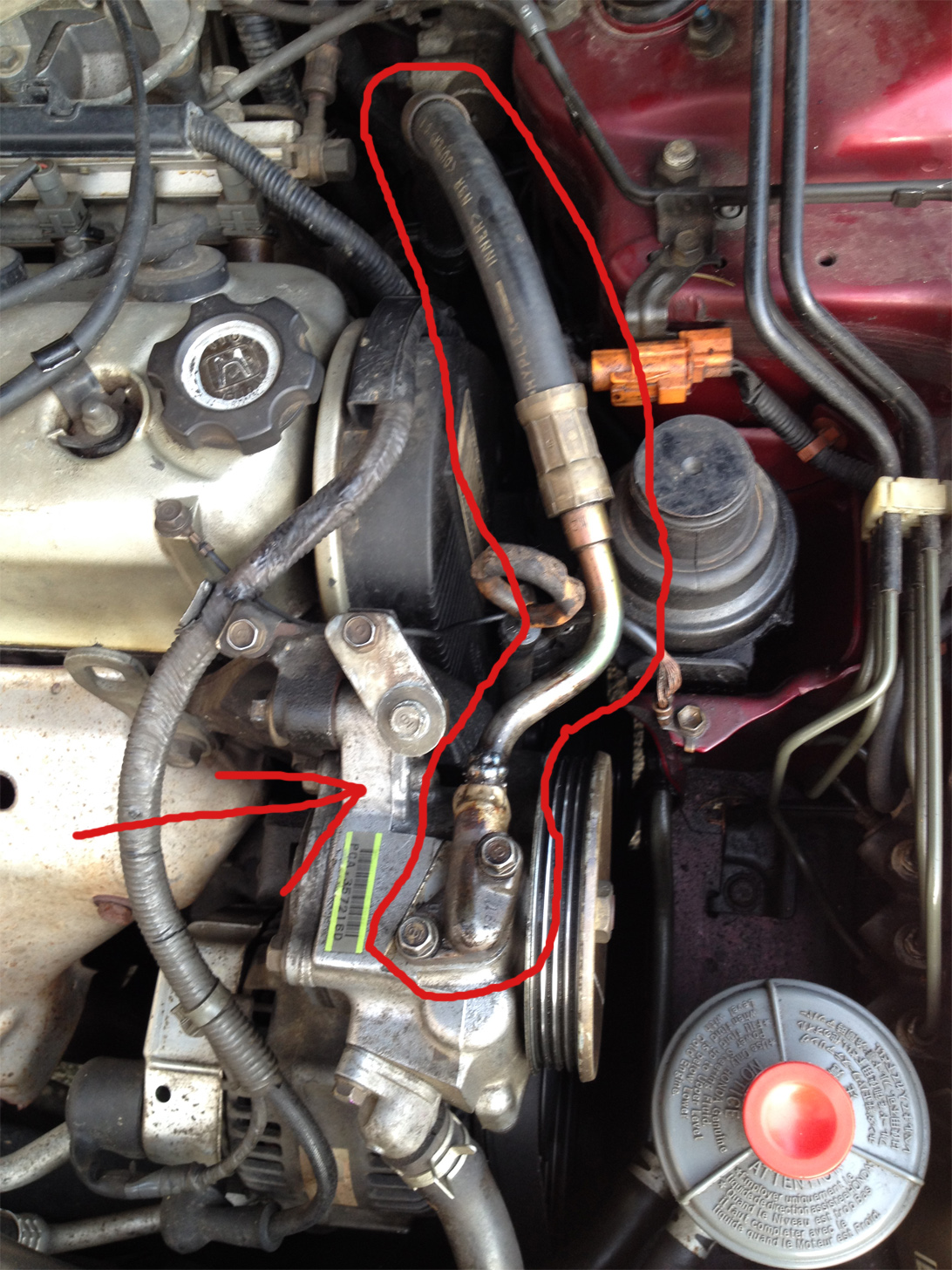

Čau, praskla mi už podruhý hadice od servomotoru, tak scháním nějakou jinou. Je to na Accord Coupe CD7, ale možná má takovou víc modelů. Dík za nabídku
IMG_0665.JPG, 673.95 kB

Hehehhehe jak kdybych videl svoje auto. Vymen si praskle silentbloky motoru at ti ta hadice nepraska znova. přátele

Dík za radu, říkal jsem si že bude potřeba nějak odstranit ty vibrace, pač to neni možný že to furt praská.
