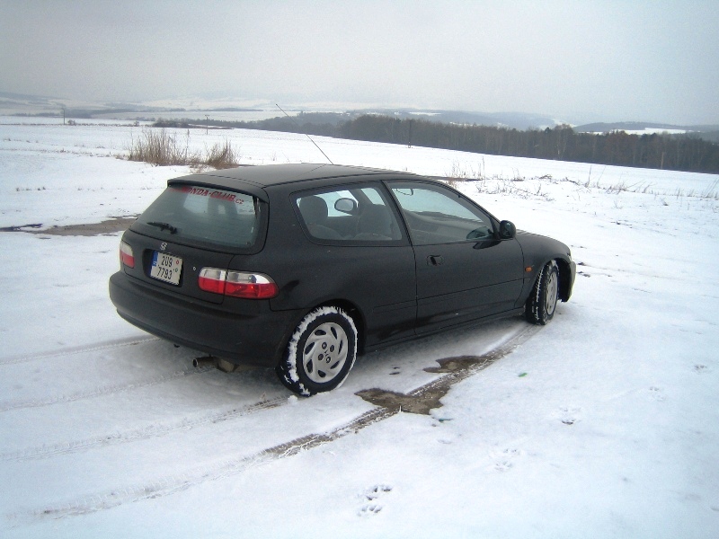

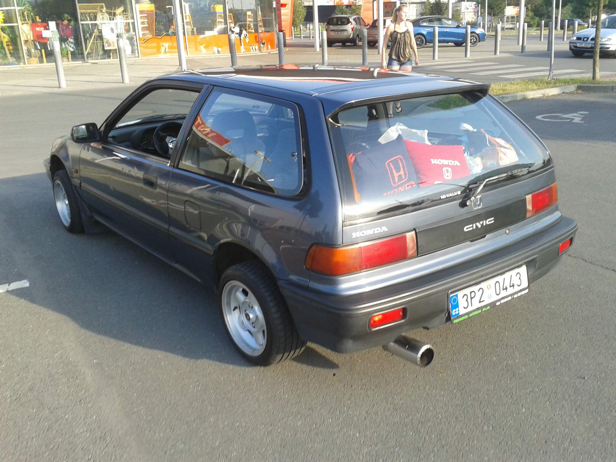

PříspěvekZaslal: 11.10.2013 , 10:22   Citovat
1978: protoze 4g je v serii daleko vejs nez 5g Velmi šťastný Tady mas uklidnujici fotky serioveho 4g na zimakach a pak na letnich Velmi šťastný
