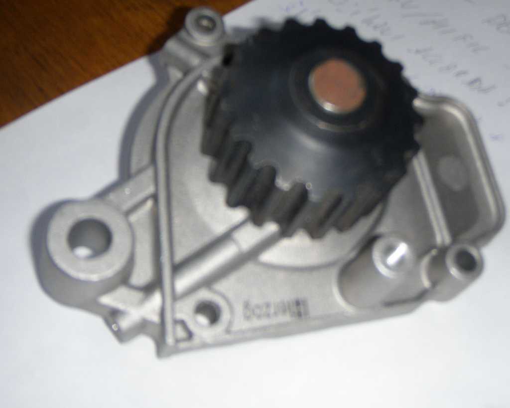

Pumpu nabízím tuto:
Nová vodní pumpa Herzog pro crx 2G (civica, preludu, integru, concerto) a většinu motorů z 90. let - seznam zde
Cena 800, Praha.
vodní pumpa Herzog 1.jpg, 47.87 kB
