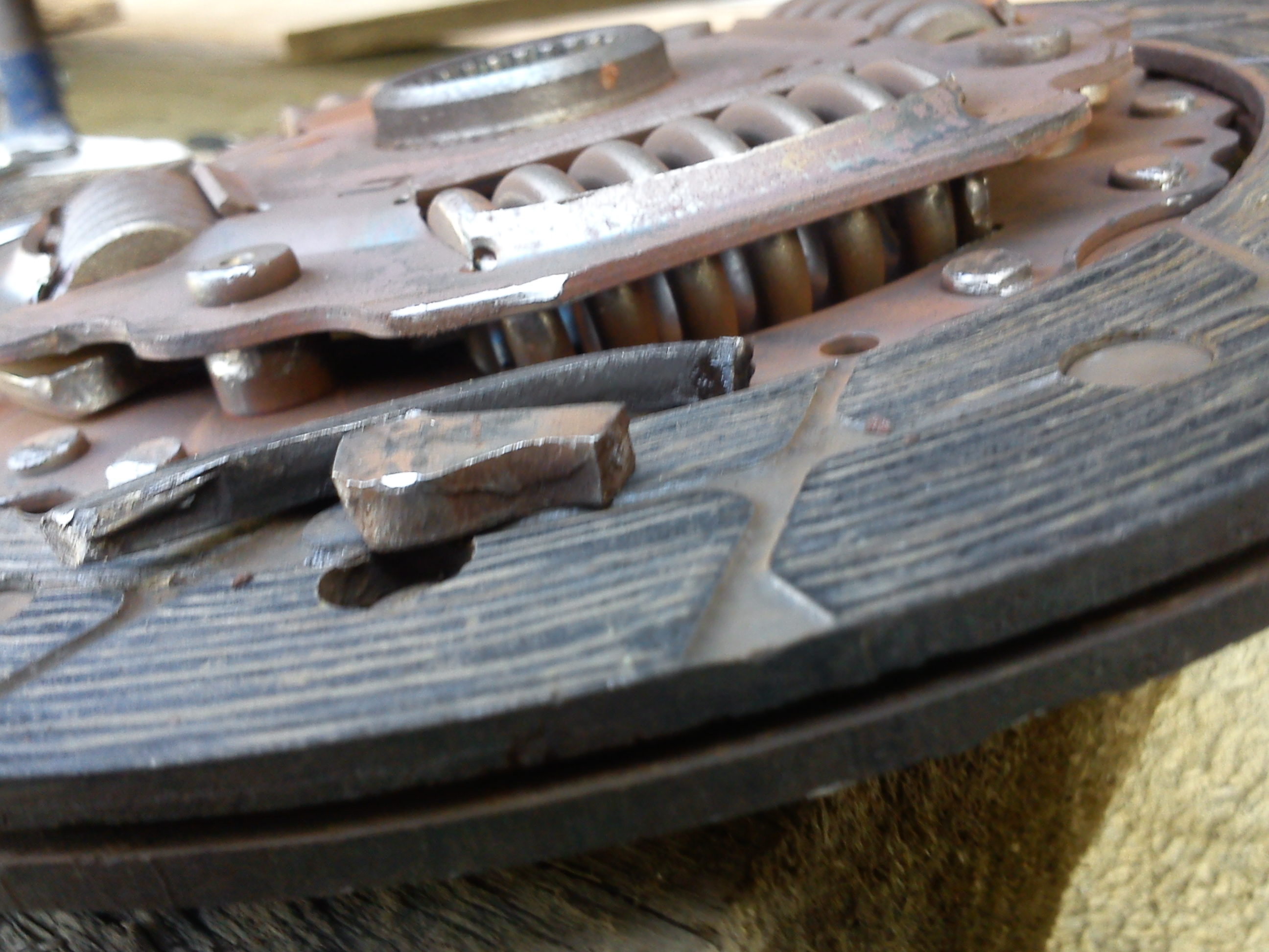

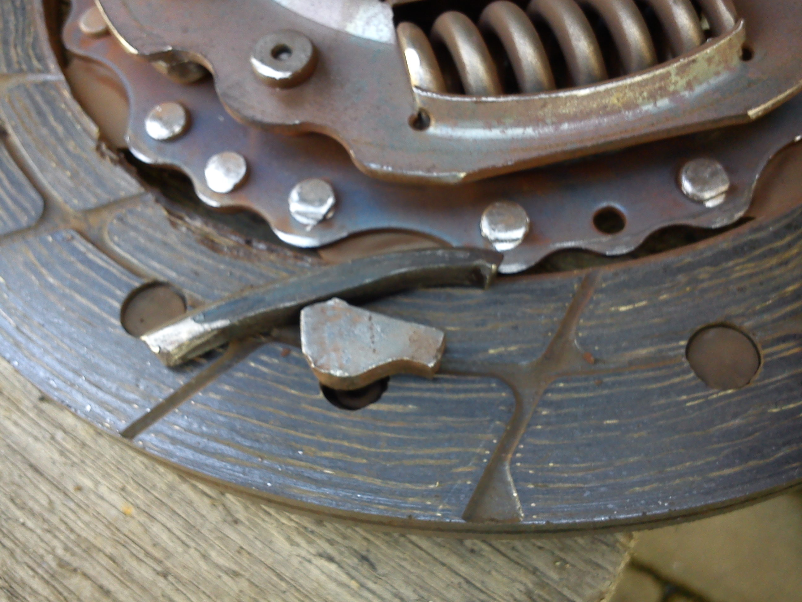

caute, tak problem uz je vyreseny, bylo to ulomeny kousek z lamely, zajisteni pruzinky se vylomilo a delalo tam bordel, tady jsou fotky, tohle je ten vylomeny kousek
DSC00016.jpg, 526.08 kB
DSC00015.jpg, 571.66 kB

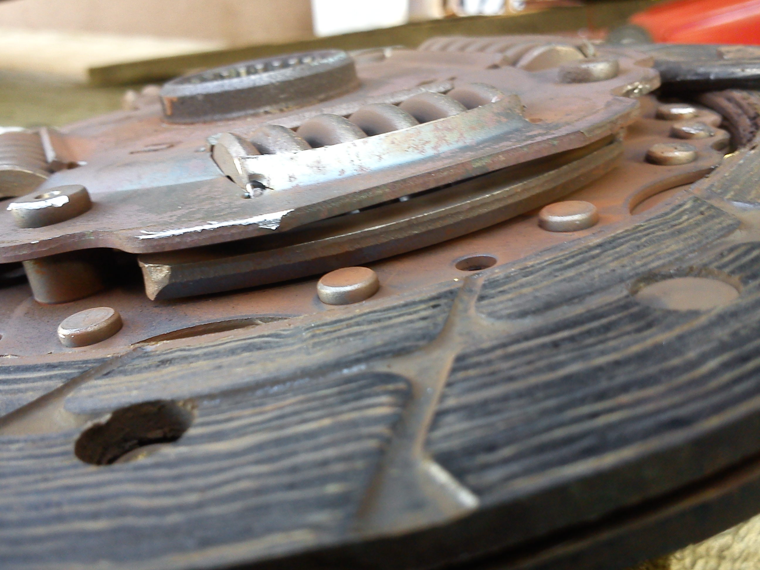

a tady jak to ma vypadat, vyresil jsem to rovnou vymenou cele spojky ale dalo by se koupit jenom lamelu a problem by byl taky vyreseny ale kdyz uz tak uz
DSC00017.jpg, 513.64 kB
