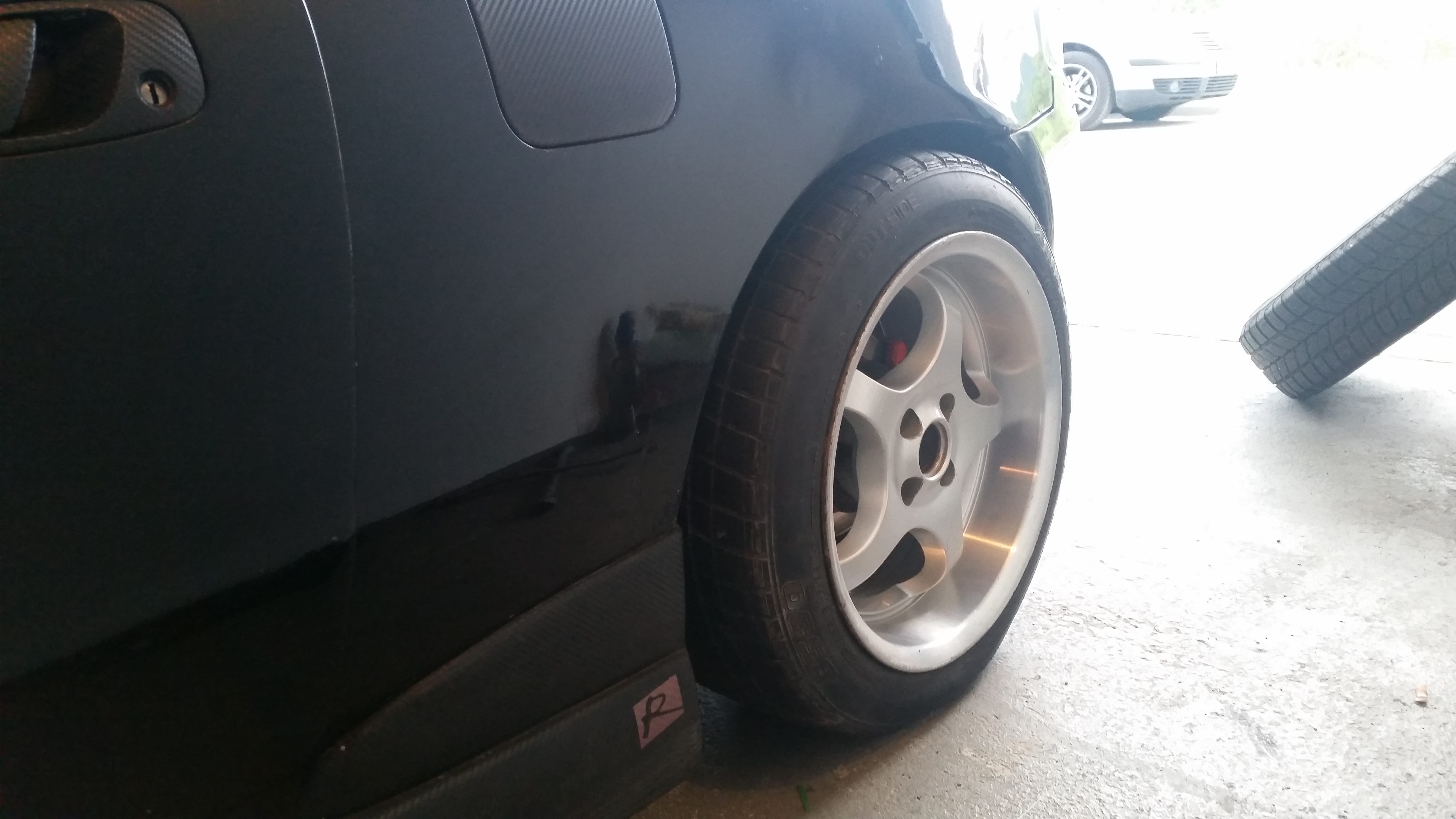

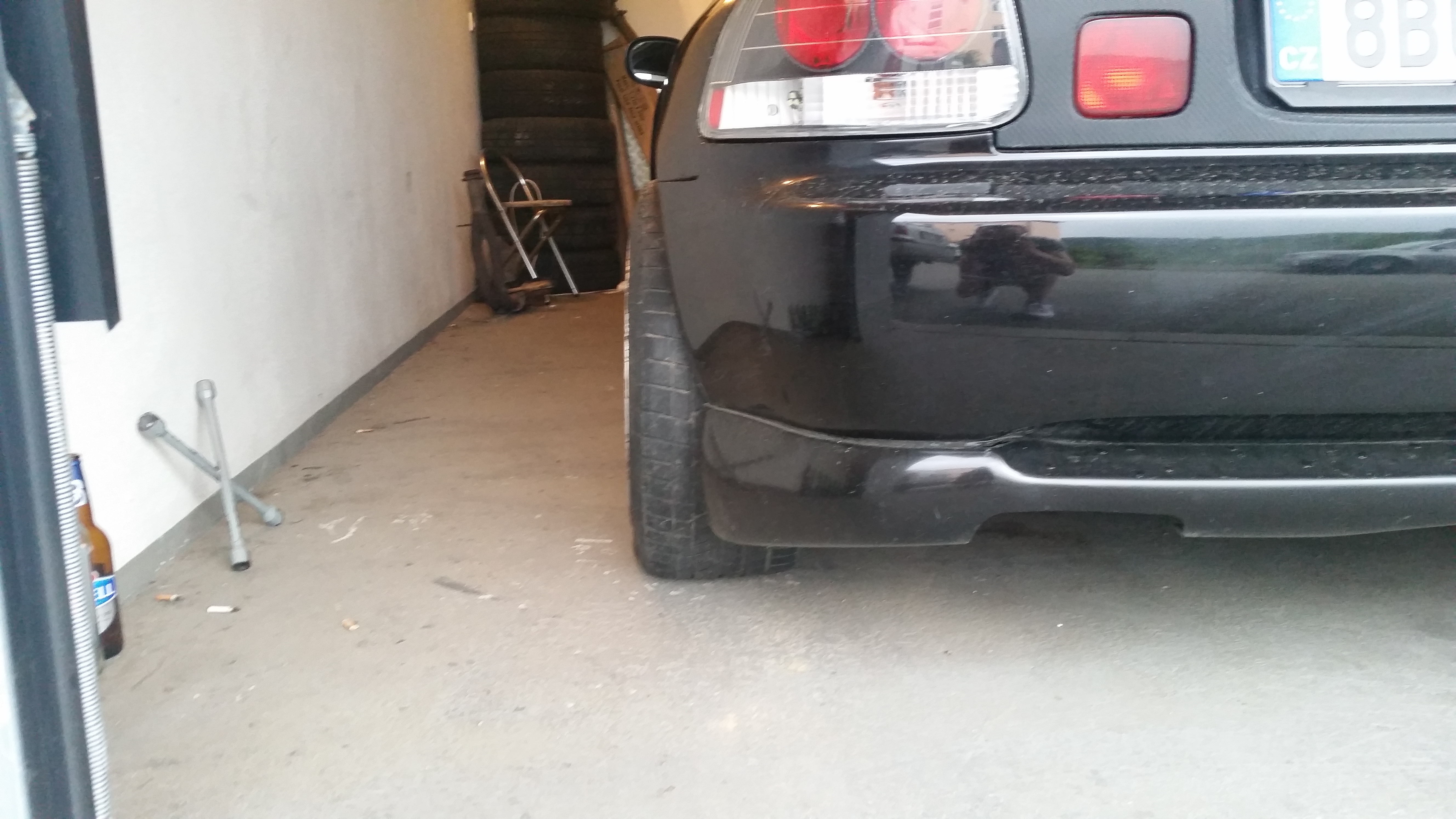

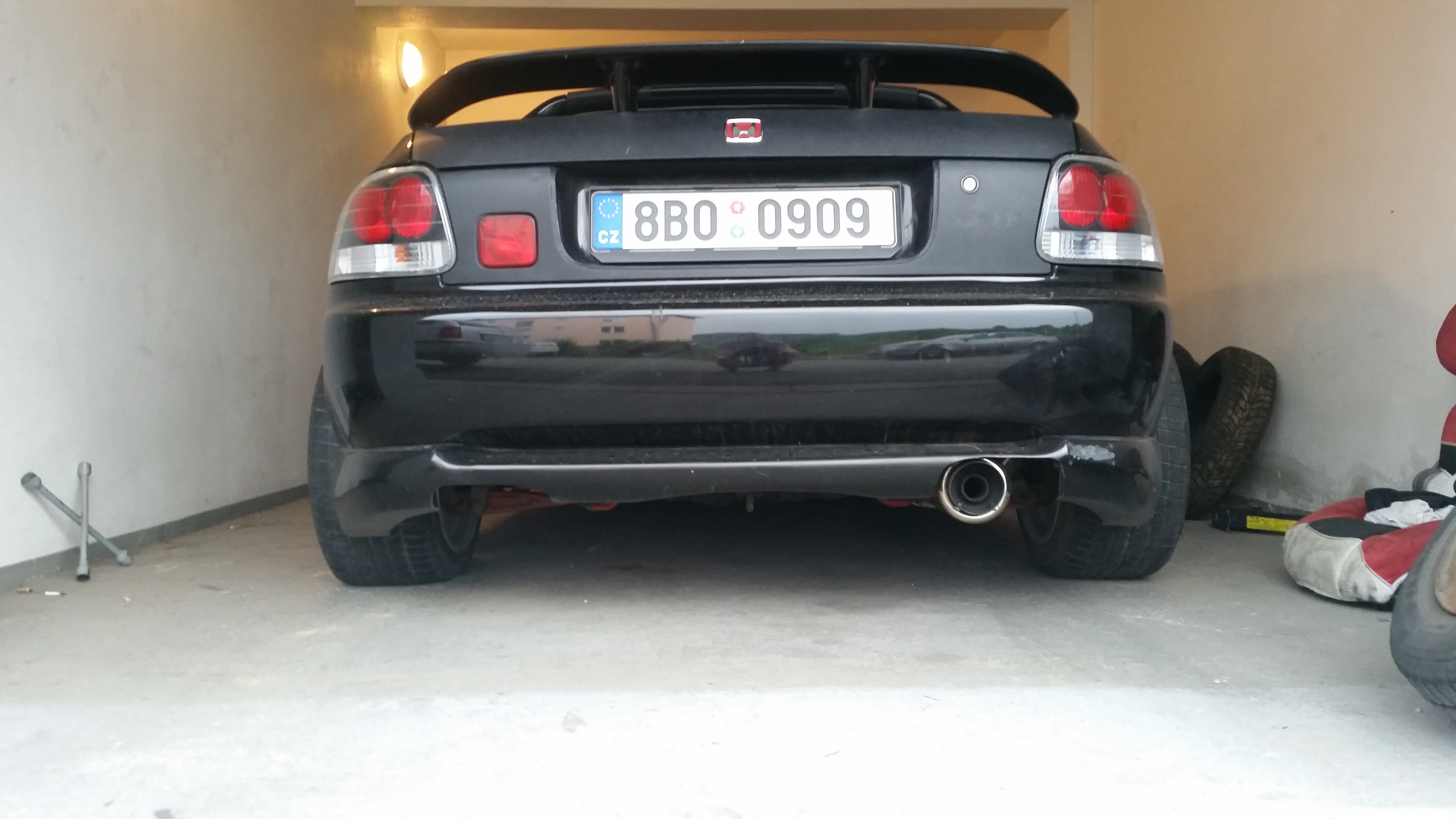

PříspěvekZaslal: 19.7.2015 , 9:52   Citovat
Co myslite,muzu taghle jazdit? Úsměv Velmi šťastný je to bomba

Jizdni vlastnosti k nicemu, napravy trpi jak prasa a hlavne loziska a jeste to vyzera strasne. Tomuhle tomu rikame ,, nemectvi,, Velmi šťastný Velmi šťastný
