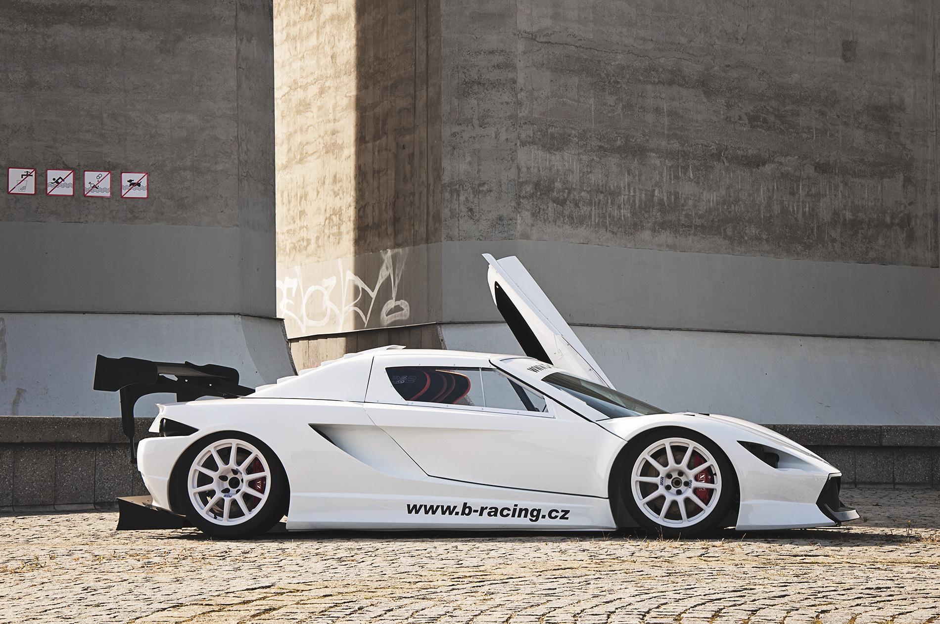

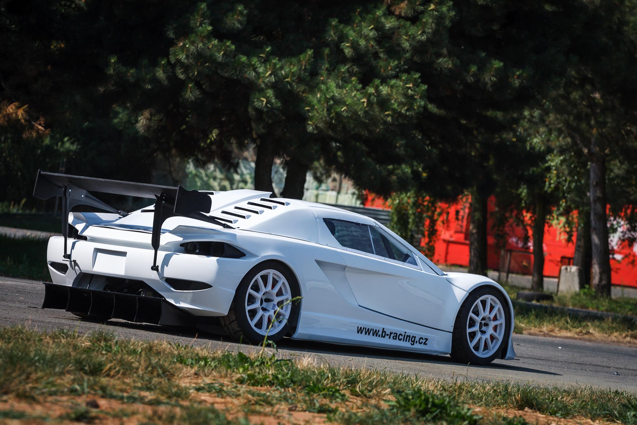

První představení vozu v létě 2013:
Attack_GTR_01.jpg, 392.6 kB
Attack_GTR_02.jpg, 412.98 kB
Attack_GTR_03.jpg, 340.04 kB

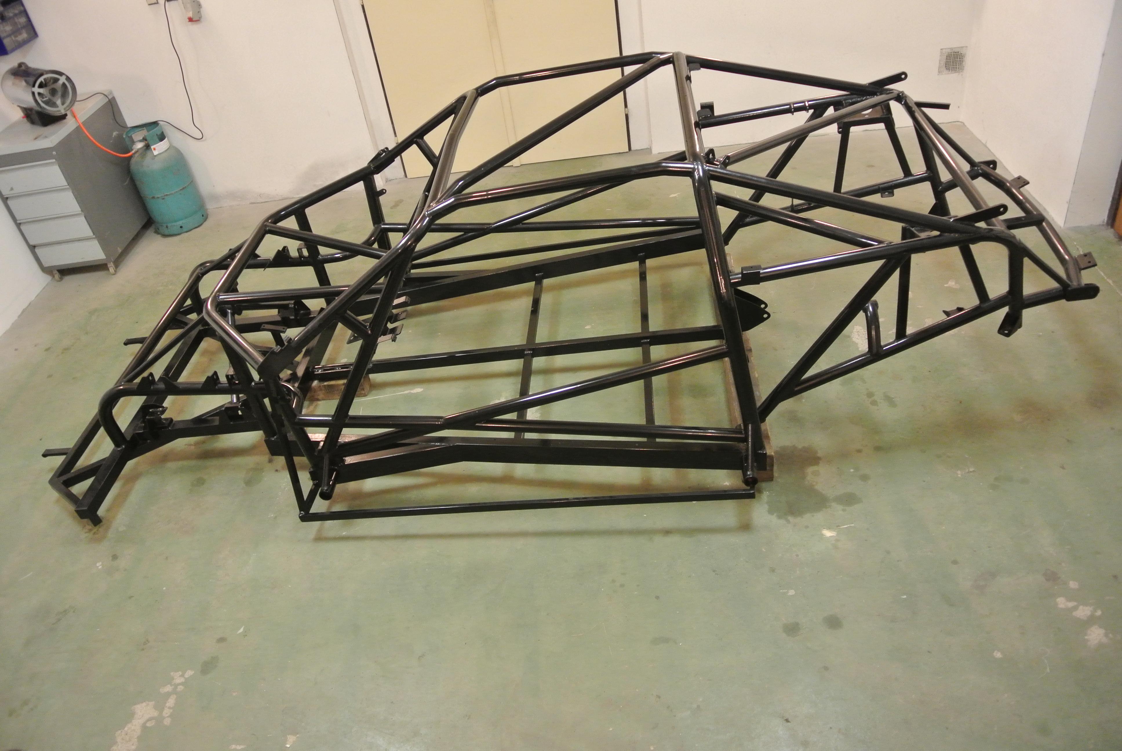

Základní šasi
frameGTR1.JPG, 866.93 kB
frameGTR2.JPG, 839.57 kB
frameGTR3.JPG, 857.04 kB
