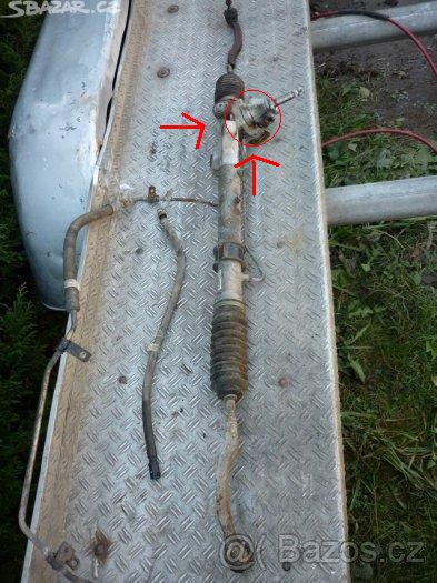

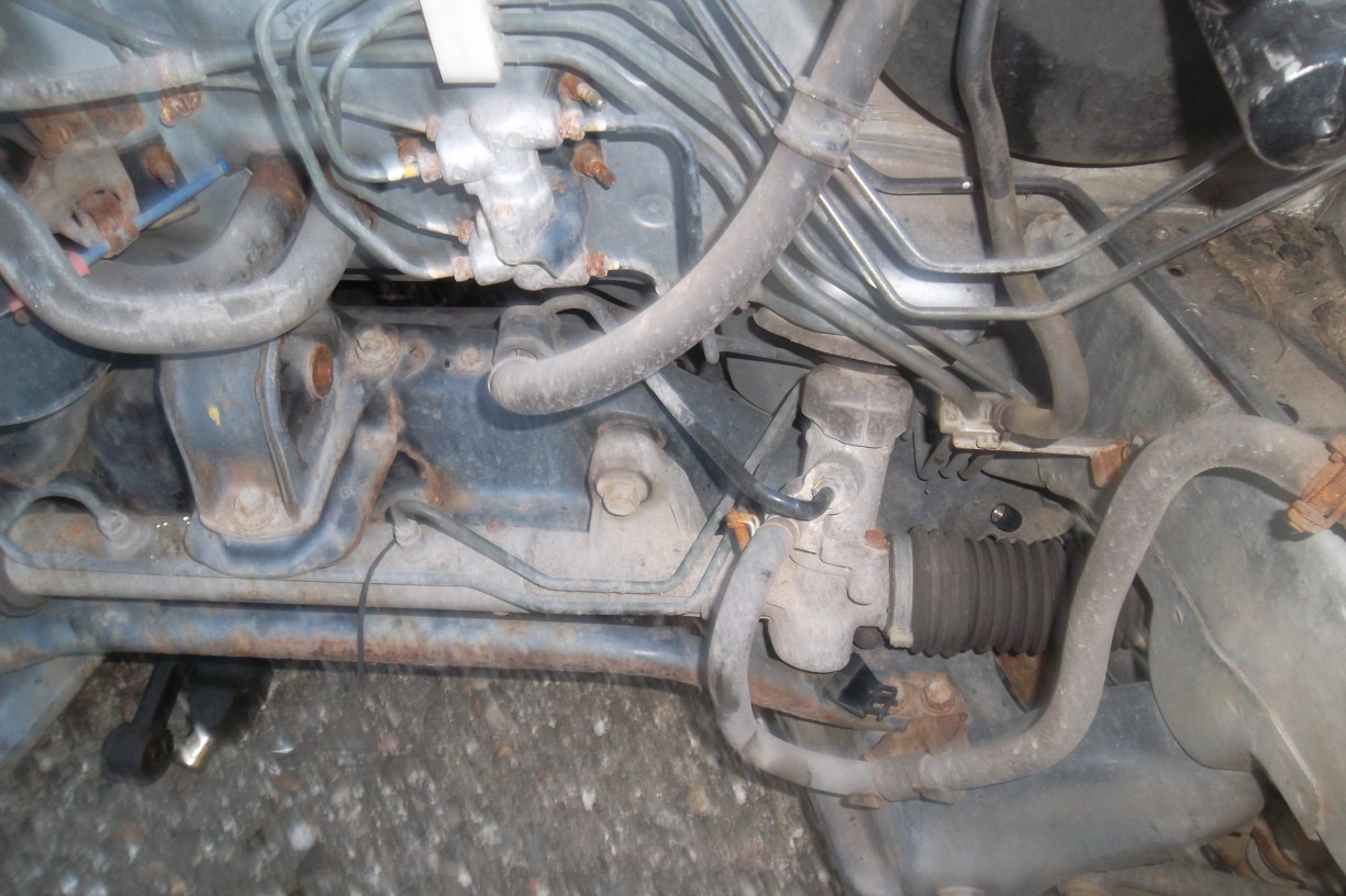

tak jsem se to pokusil nafotit (obr. 1)asi to poteče v řízení.... mám možnost koupit za 2000,- jeté (obr 2.)...spíš bych ho poslal na ten repas z aukra prej jim to trvá 4 dny, ale nemám to teď kde vyndat...jo ta loužička je asi za 4 hodiny asi se to začíná lehce zhoršovat Úsměv

Ale podla toho co pises, tak Tvoj problem bude v netesnom spoji. Asi by som skocil do hondy a poprosil ich, nech sa na to pozru. Sice pocas kampane by si to mal za 3€, takto to moze byt viac, ale aspon Ti povedia, kade to tecie.

tak uz auto v servise...zohnal som pouzite servo z vti-cka, staci tam vymenit jednu hadicu a sedi to aj to vtec-ku...oleee...snad uz ani kvapka nazmar...a k tomu som zohnal vyfukove zvody s katom za super cenu a v super stave...takze este raz oleee...

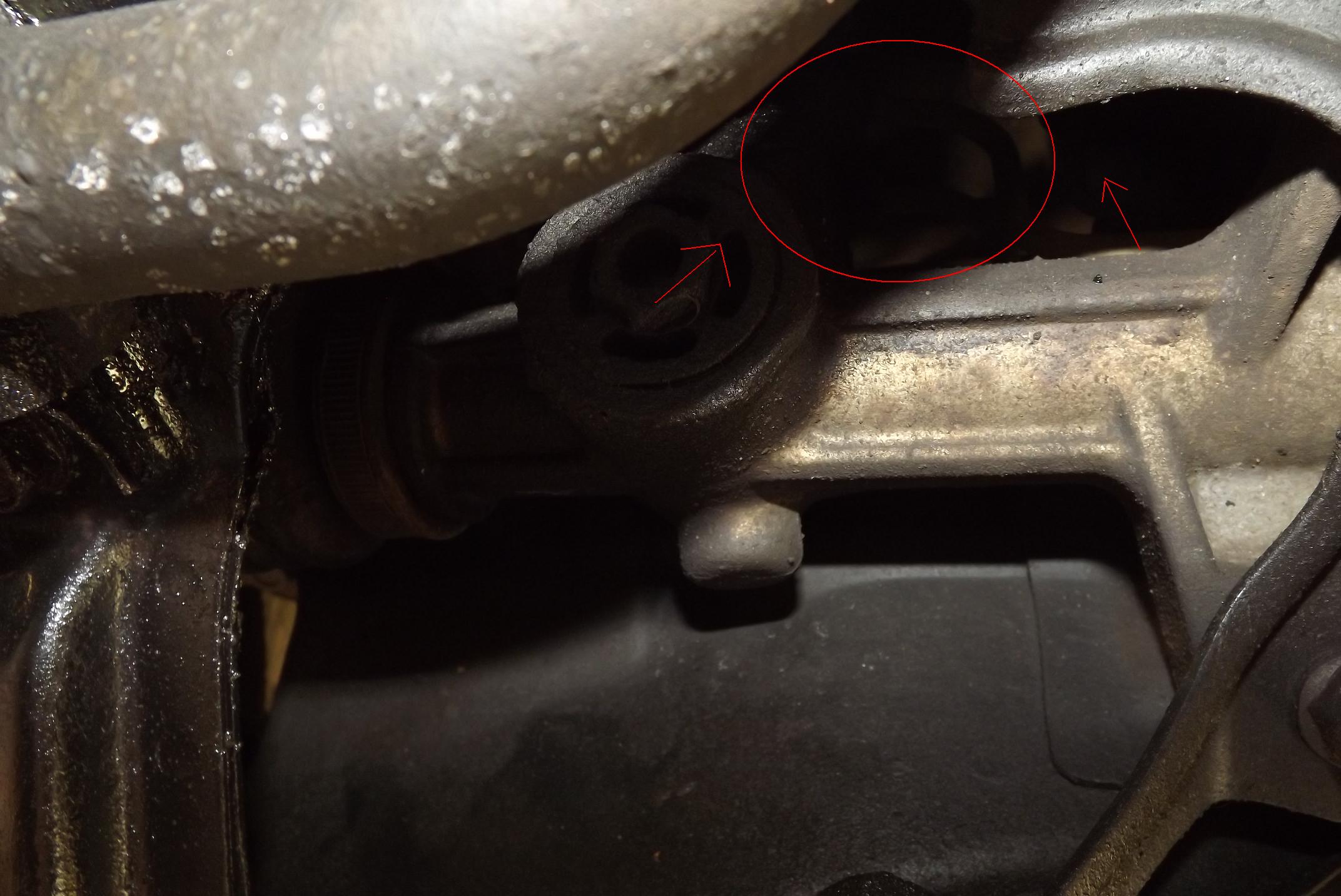

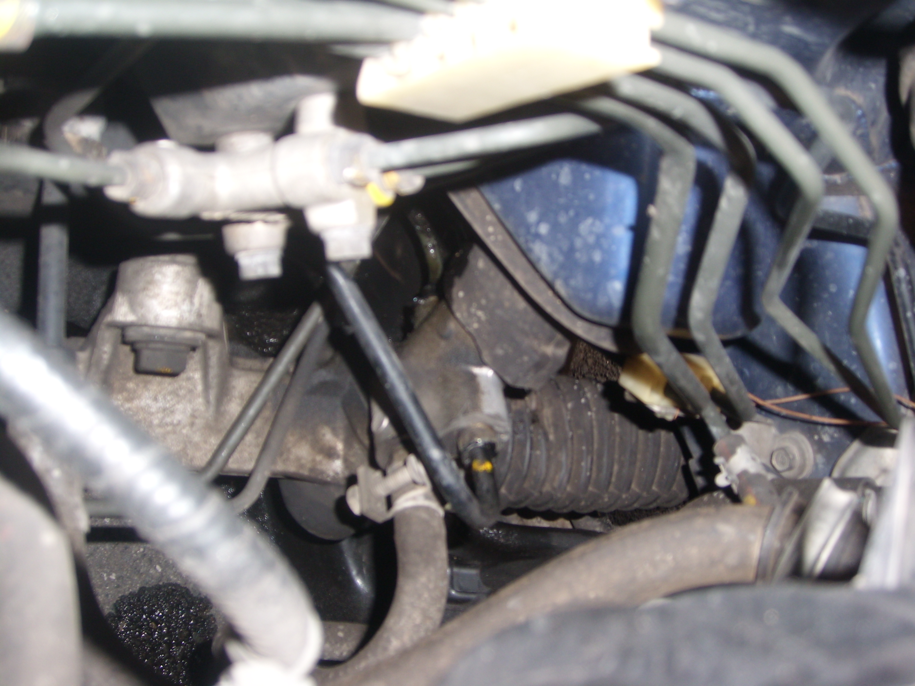

Mám spotřebu servo oleje za cca 3 měsíce - podle expanzní nádobky od max, pokles na min.
Zkoumal jsem dnes, kde to asi uniká a zaznamenal jsem nějakou "vlhkost" hned pod nádobkou.
Druhý místo - tam byla viděl i nějaká kapka byla cca dle fotky o pár centimetrů výše.
Je možný to tam nějakym způsobem přetěsnit, nebo to je na repas ?
Jinak mi příjde servo suchý zespodu.

Nový příspěvekZaslal: 27.2.2014 , 18:19   Citovat
Repas serva dělá výměnným způsobem nějaká firma v Bohumíně. Viděl jsem to tuším na aukru. Akorát to stojí přes pět litrů Smutný . Ze svý zkušenosti ale nedoporučuju se v tom hrabat sám, nechával jsem to párkrát dělat u dvou aut - Ford a Mitsu, pokaždý u jiný nějaký místní firmy, jedna z nich dokonce speciálka na hydrauliku , ale neosvědčilo se to a teklo to buď dál nebo začlo jinde. Naopak jná firma zabývající se hydraulikou mi rovnou řekla, že tohle nedělá, protože to není nic jednouduchýho to zpasovat tak aby to neteklo. Jsou tam prostě hodně velký tlaky a řídké oleje... Takže buď jiný servo celý, nebo repas, nebo se prostě smiř s dolejváním.

pokud teče řízení, je to tak jak píše kolega výše Smutný
jestli si nejsi jistý - nad tim místem, co si zakroužkoval u první fotky, jsou 2 spoje hadice/kov.vedení, které dost často tečou Úsměv

Jistej si právě nejsem. Je tam blbě vidět na to a ještě k tomu přístup jak.

ten přístup je fakt úžasný Velmi šťastný
tak třeba zrcátko, kameru nebo tak nějak HaHaaa
mě to teče právě tam a stéká dolů po řízení, pak má člověk vědět, kde se to bere
