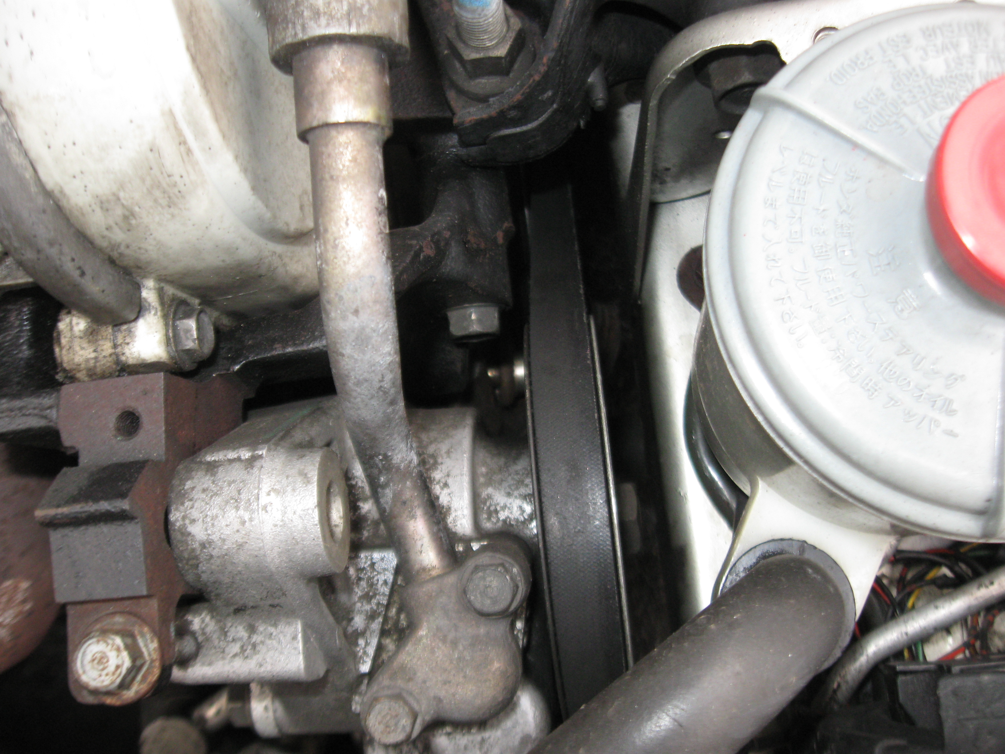

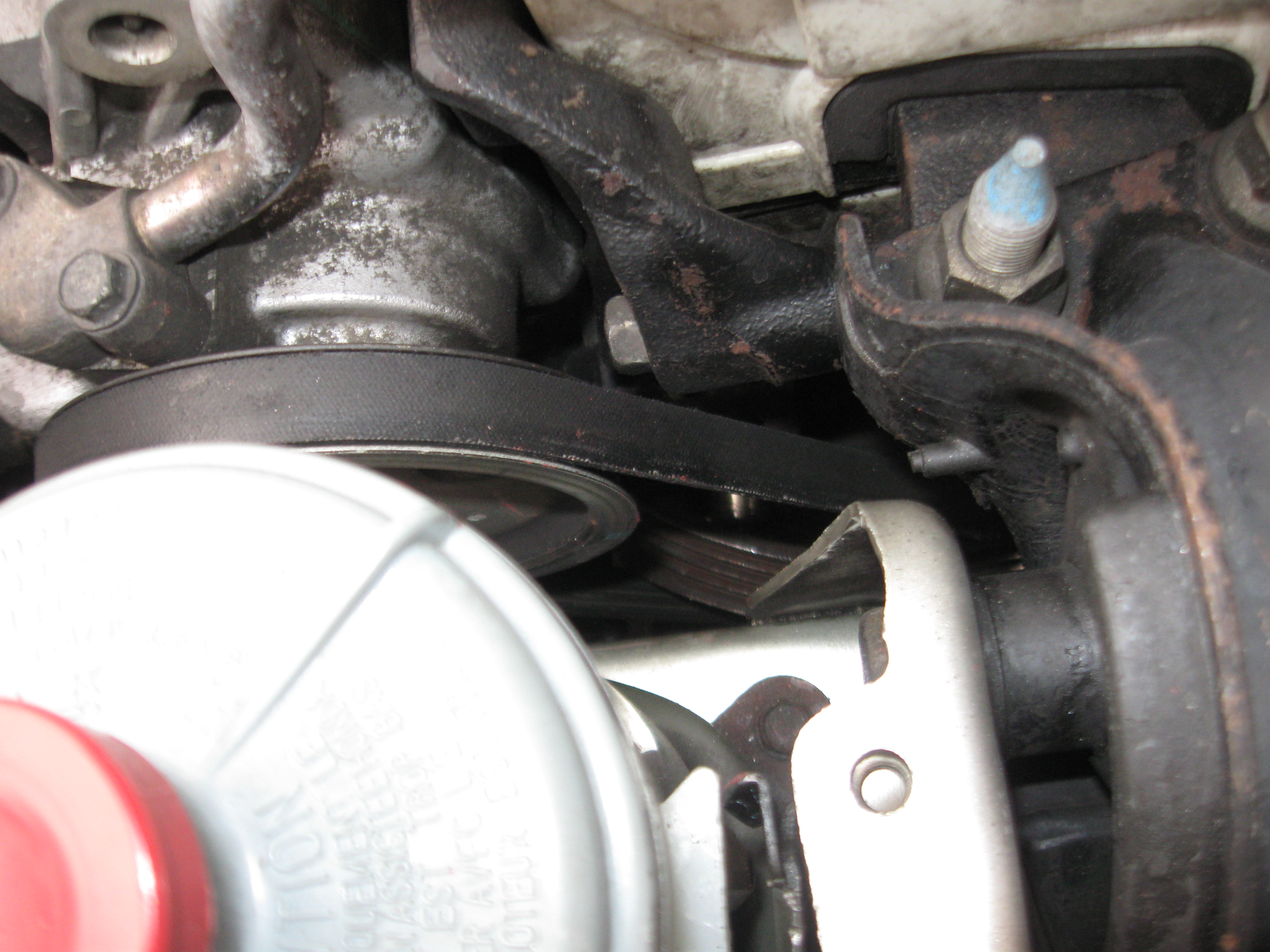

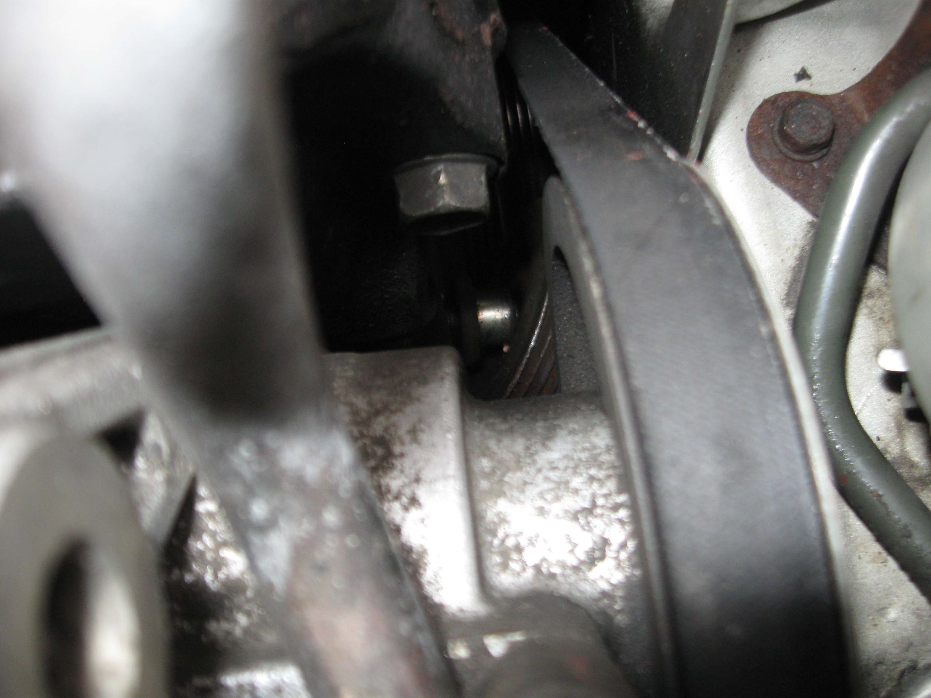

Ahoj,
při ostřejším předjíždění (naštěstí ke konci trasy) se ozvala rána (asi zmizel šroub, ale nenašel jsem ho) a cinkání.. okamžitě jsem zastavil, otevřel kapotu a nafotil, jak podkapotové rozložení dovolilo.
Prosím, co s tím můžu udělat takhle "v terénu"? (sundat řemenici jako celek?) a předpokládám, že budu potřebovat vyměnit řemenici, jelikož na obvodu je vybroušenej zoubek od vedlejší kladky - co mám shánět? Úsměv
Díky moc,
b.

odkazTady se to resilo a v mem prispevku mas i obrazek co vse potrebujes ....

Něco mi říká, že tohle by neměla být hlavní kliková hřídel - když mi do poslední chvíle servo servovalo a ani se nerozsvítila kontrolka dobíjení, což by se v případě klikové hřídele asi oboje odporoučelo..
to je řemenice od klimy? já se v těch řemenicích nějak moc nevyznám, ale přijde mi, že to byla jediná řemenice, která na sobě neměla řemen (= klima)..

PříspěvekZaslal: 18.11.2013 , 13:15  Naposledy upravil mirage21 dne 18.11.2013 , 13:17, celkově upraveno 1 krát. Citovat
To je napínací kladka řemenu klimy je to dobrý Asi ti vypadl šroub, kterej ji drží v napínáku.

Takže teoreticky by mělo jít ji dočasně na dobu nezbytně nutnou úplně sundat, jestli se nemýlím..
počkej, Míro, to je ta rezavá blbost štelovací, co jsme nandavali na ten klimodržák tehdy na dílně? / to bych měl mít ještě jednou rezervní Je to tam.

pokud je to nezbytne nutny tak prestihnout remen a jede se dal, nejde stahnout rukou, musel bys povolit jeste servo

Řemen na té kladičce naštěstí není, klima dosud čeká na naplnění, nasazení nového vysoušeče a ořemenování.. takže o nic nejde. Jen tu kladku nějak úplně vyndat, ať do ní není dřeno a ať sama do ničeho nedře..

to zas tak slozity neni, podle me uz drzi jen na napinaku, ten hlavni pojistnej sroub upad Velmi šťastný

PříspěvekZaslal: 18.11.2013 , 21:19   Citovat
Zvednuto na heveru, improvizovaný pajcr z tyčky od heveru a ruka hbitě vystrnadily kladku ven, takže teď už tam je jen ten "šroub"(?), kterej škodu neudělá, protože se mi s ním nepodařilo dostat ani po velké snaze ani k řemenům, ani dozadu k bloku..
uf. takže je nějakej čas to pořešit, díky za kuráž Úsměv
