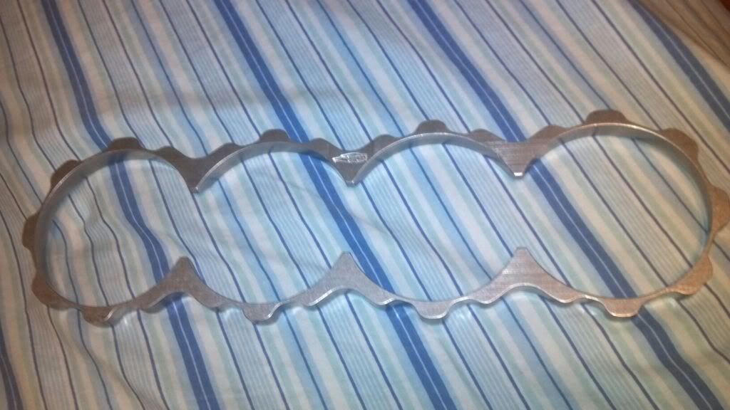

Zdravím máte někdo skušenosti s montáží Blockguardu? myslím si správně že se přivaří do bloku , poté zabrousí?

Je to jak píšeš. Nasadit do bloku, přivařit, nechat obrobit blok (rovnání, výbrus, honování)
Lepší by bylo použít BG ve stylu jaký vyrábí Golden Eagle, protože to co máš na fotce působí velmi restriktivně na průtok vody a může se ti začít přehřívat horní strana válců. Taky bych ten BG zasadil ještě o něco níž, když pohledáš na netu, tak najdeš přesnej popis jak hluboko by to mělo být.
Taky je docela rozšířený názor, že do určitýho výkonu BG prakticky nepotřebuješ a překročení toho výkonu zase pořebuješ spíš vložky, takže je defakto lepší nechat to v sérii a nebo pak rovnou převložkovat. Ono to bude mít nejspíš i spojitost s tím, že BG nejsou vyrobený ze stejnýho materiálu jako blok, takže mají jinou tepelnou roztažnost a po ohřátí může docházet ke zvýšenýmu namáhání válců v místě kontaktu s BG.

Podle mne se lepí Loctidem, ale přivařit se taky může.
Jak psal Ljay předemnou, nejdřív dát a potom teprve udělat výbrus.Největší hloupost je ho tam jen dát a nedělat nic.To má potom za následek ty fámy co okolo blockgardu jsou.
Jo a taky předchází ovalitě.V určitý moment ho už prostě potřebuješ je to dobrý
Jinak já jsem zvolil taky Golden Eagle Mrk

Pokud se nepletu tak R3S montuje BG protože staví B20 kde se dává právě kvůli ovalitě a prasknutí vložek ne kvůli maximálnímu výkonu.
Jinak co jsem zjišťoval o BG já tak jsou možné obě varianty jak lepení tak vaření.
