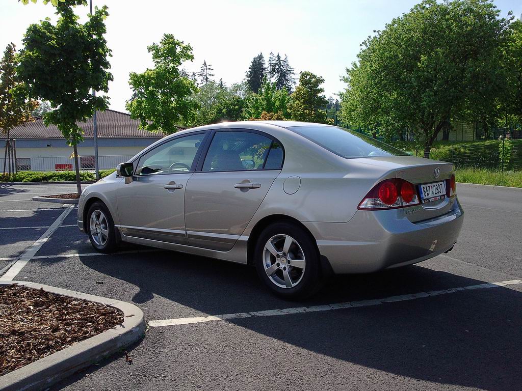

Tahle barva je na rozstřik nebo stříkání jenom jednotlivých dílů docela peklo.
S odstupem času nejde nastříkat znovu na 100% stejný odstín ikdyby byl namíchaný ve stejné míchárně.
Já na mém sedanu kvůli kosmetickým vadám nechal stříkat nejdřív jenom nárazníky, pravý přední blatník a levé zadní dveře.
Rozdíl odstínu nově lakovaných dílů oproti stávajícím byl hodně viditelný.
Nemohl jsem se na to koukat a nechal jsem nakonec nalakovat celé auto znova.
Perleť je krásná věc, ale na opravy špatný.
Takže doporučuju nalakovat minimálně celý bok, aby to nebylo jak dalmatin.
Můžeš i riskonout rozstřik okolních dílů, ale nemusí se to povést.

Díky za názornou ukázku, fakt to vypadá jako dalmatin Tak to koukám!
Nárazníky jsem už měl stříkaný znova, bylo to vidět jen trošku při pohledu z určitýho úhlu.
Bude to dělat lakovna, která má u nás velice dobrou pověst a tak doufám, že to rozumně zvládnou i přes tu šílenou barvu. Viděl jsem pár výsledků jejich práce a vypadalo to velice dobře.
