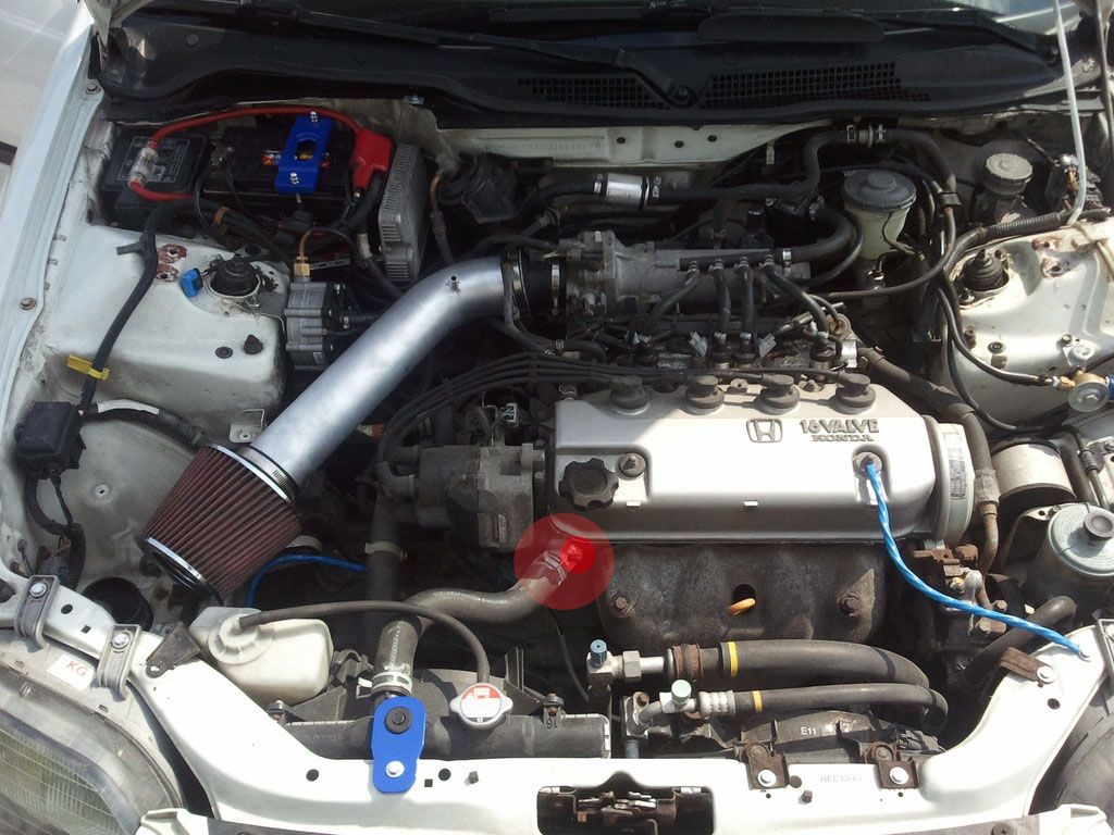

Zdravim,
auto netopí, zkusíme vyměnit termostat, trochu jsem googlil takže teda jen pro upřesnění abych něco nepopletl :
0. NECHÁM VYCHLADNOUT MOTOR
1. POD TERMOSTAT DÁM NÁDOBU NA KAPALINU - bude vytejkat z termostatu až ho budu vyndavat
2. OPATRNĚ SUNDÁM KRYT TERMOSTATU KTEREJ DRŽEJ DVA ŠROUBY 10mm
3. KRYT ODENDÁM NA STRANU, TAK ABYCH MOHL VYJMOUT TERMOSTAT
4. OČISTIM DOSEDACÍ PLOCHU OD SAJRAJTU
5. DÁM TAM NOVEJ TERMOSTAT PINEM NAHORU
6. NA TO DÁM NOVÝ TĚSNĚNÍ
7. OPĚT NASADIM KRYT A DOTÁHNU
8. DOLEJU DO CHLADIČE KAPALINU, NASTARTUJU A PUSTIM VENTILÁTOR NA PLNO
mám to správně? nebo je tam nějaká chyba? předem díky přátele je to dobrý OK H+ Honda
Příspěvky: 453 1995 Civic Varování : 1
PříspěvekZaslal: 29.11.2013 , 13:44   Citovat
Na závěr by to chtělo odvzdušnit.. tedy s topením naplno a nastartovaným motorem povolíš (klíč 12) na hadici od chladiče k motoru odvzdušňovací šroub (takový s otvůrkem nahoře), dokud bude prskat vzduch tak necháš otevřeno, pak utáhneš a je to.
Jinak postup správný.

no hoši rup mi celej odvzdušňovák ... utáhnul jsem to, furt protejkala voda, jen sem chytil za klíč tak to celý ruplo, kapalina udělala dvoumetrovou fontánu a roztrh jsem si malíček jako prase, krve jak z vola az to se mnou doma svihlo to snad ne ... to jsem teda posr*l panove, nevite kde narychlo sezenu to co prasklo? liberec?
nevite jak se jmenuje to co ruplo? lepit to něčim je asi nesmysl co? to mi hlava nebere

Pod termostat nemusíš dávat žádnou nádobu. Na spodní straně chladiče je totiž kohout, kterým krásně vypustíš kapalinu a nemáš zgichaný motor od fridexu. je to dobrý
A to jak jsi to urval to je celekm prů wc . Nešlo by do toho nařezat závit a dát tam šroubek s podložkou? A nebo koupit starší.

to je prů wc ... jediný co mě napadá protože je to blbě ulomený a je to jen na hadici s horkou vodou tak zkusim asi lepidlo na bloky motorů, to by mělo fungovat, pak až uvidim někoho kdo prodává díly tak si objednám novej, jde mi o to to zpojízdnit, nechtel jsem ty honde ublizit, kdyz ona uz je tak vetcha Tak to valím bulvy

CrazyManer: buď bych ten díl sehnal jinej v pořádku nebo do tohoto vyvrtal větší díru, vyříznul závit, srovnal tu část lomu do roviny a našrouboval tam šroub s integrovanou podložkou pod hlavou, pod kterou bych dal buď gumové těsnění nebo hliníkovou těsnící podložku.
"Tekutý kov" nebo ta dvousložková tyčinka je trochu nejistota, protože se neví jestli to odolává chladící kapalině.
Kdysi jsem s tou tyčinkou lepil prasklou převodovku na VW a tam to drželo, tak možná to odolá i "fridexu".
PříspěvekZaslal: 29.11.2013 , 19:39   Citovat
sundej to a nech zavařit v zámečnictví, odvzdušnovák nemusí na civicu fungovat. Odfoukne si přez expanzku OK
osobně vyzkoušeno na motoru D15B2, kde byl odvzdušnovák zareznutý.

počkej říkáš že tam ten odvzdušnovak jako vubec nemusi bejt jo? tak to bych to moch rovnou zatmelit tou tyčinkou a nechat vytvrdnout, akorat expanzka se nesmi otevirat se zahratym motorem ne tak ja si odfoukne? muzes sdelit nejaky detaily ? dik je to dobrý
PříspěvekZaslal: 29.11.2013 , 20:10   Citovat
Tak pokud vim tak Civic 6G ma samoovdusnovaci system.Proste jen staci zapnout topeni na teplo nechat foukat.A nechat to bezet aby se to trosku ohralo aspon.Mam taky ovdusnovak na termostatu ale stacilo jen proste otevrit topeni do plna a zadnej problem
PříspěvekZaslal: 29.11.2013 , 20:24   Citovat
CrazyManer napsal:
už několik let se hádáme na klubu, jestli C5G D15B2 odvzdušnovat a nebo ne. Někdo to nedělá, aby neutrhnul odvzdušnovák. Nejlepší by bylo sehnat urvaný kus a vyměnit z jiné D15B2,D13B2.
Pokud nemáš tak by bylo lepší zavařit, tmel ti časem může vypraskat
PříspěvekZaslal: 29.11.2013 , 20:25   Citovat
nalej směs do chladiče, samospádem nateče do motoru a pomačkej horní hadici at vyjdou bublinky. Zbytek pak uteče přez víčko chladiče nebo expanzku.
PříspěvekZaslal: 29.11.2013 , 20:51   Citovat
CrazyManer napsal:
Přesně jak píše Lukas28.
Chladící systém se umí odvzdušnit i bez odvzdušňovacího šroubu přes víčko chladiče do expanzky.
Jenom to trvá mnohem déle - musíš čekat až se chladící okruh ohřeje a natlakuje nad 1,1 Baru aby se ventil ve víčku otevřel a pustil vzduch do expanzky.
Odvzdušňovákem vyženeš vzduch hned.
I to zavaření by bylo elegantní řešení.
Záleží jaké máš možnosti a co je pro tebe snažší.
Ale na pasty a tyčinky se vyprdni. Není na ně spoleh a vyjde to dráž než poctivá a spolehlivá mechanická oprava.

To neni zas tak pravda že ovzdušňovákem je to ovzdušněné hned. Když povolíš ovzdušňovák tak pěkně rychle napustíš vodou celý systém, bez něj to trva déle, protože nemá kudy odcházet vzduch, musi se lít pomaleji. Ale v obou případech se to pořádně ovzdušní až po jízdě a až vychladne motor, dolije se jen do expanzky co ubylo...
Příspěvky: 3743 2003 Accord
PříspěvekZaslal: 29.11.2013 , 21:31   Citovat
Kmóďa napsal:
Však jo. Nemyslel jsem to tak, že odvzdušňovákem to odvzdušníš kompletně. Spíš se to s ním urychlí a uteče jím většina vzduchu.

vyndam ho, zavitnikem prevrtam zavit, ocistim a dam ho zpatky Honda je to dobrý OK

tak nakonec úplně jinak, sundal jsem celej ten kus, očistil jsem ho benzínem, nanesl jsem dvousložkovej epoxid do 3tun a do +150 stupnu, ted jsem to zahladil, pockam nez se epoxid zmeni v hlinik, pak na to nanesu tesneni v tube, dotahnu, a pak uz jen doplnit kapaliny H+ Honda přátele je to dobrý drzte palce at to funguje jak má OK Mr. Green ...
