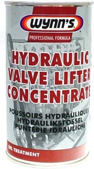

PříspěvekZaslal: 29.12.2013 , 23:48   Citovat
já bych naopak nalil 10W-40 Valvoline Maxlife (pro motory co májí víc najeto) a ještě se dělá spec. aditivum pro motory s hydroštely ... úspěšně vyzkoušeno na Mazdě 626
Wynns.jpg, 160.06 kB

PříspěvekZaslal: 30.12.2013 , 0:13   Citovat
Rom. napsal:
No nevím, ale jakýchkoliv aditiv do oleje bych se bál. Nikdo ti nezaručí, že ti po nich neklekne dříve nebo pozdeji motor.
Kolik ta Mazda najezdila km po aplikaci toho aditiva? A už nikdy se hydroštely neozvaly?

PříspěvekZaslal: 30.12.2013 , 1:33   Citovat
Rom. napsal:
Pokud to dokázalo ztišit mazdu 626, tak by to fungovat mělo, pač starší 626-ky s hydroštely, jsou tím proslulé Úsměv
