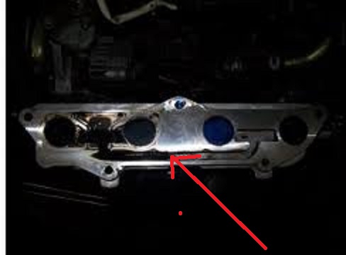

Ahoj todle je časta zavada jazzu . pokud jsi byl v autorizovanym servisu tak nevim proč ti měnili svíčky . pro tudle zavadu je přípis!
HDS ukaže zavadu chyba zapalovani na valcích jedno jaký třeba 2a3 . ale tudle zavadu děla zanešene EGR kanaly mezi hlavou a sanim Úsměv takže sundat sani vyčistit kanalky dat nove tesneni a jezdit dál Úsměv přátele dělame to celkem často a udělaš si to i doma Úsměv přikadam fotku kde to je potřeba vyčistil , předejdeš tomu když auto jednou za čas protahneš nebo nebudeš jezdit v nízkých otačkach a podtačet to /

Petk@ napsal:
Přesně tak je to dobrý proto u mého motoru není co čistit Se stydím HaHaaa HaHaaa

zkus se na to zeptat jestli to rozdelavali tak jak je to tady na obrazku, nekteri experti vycisti jen egr ventil a kanal kam jen dosahnou a to je samozrejme k nicemu...
je to totiz zvlastni zavada, jeste jsme nikdy na jazzu nemenili ani jednu zapalovaci civku protoze pokazde kdyz to hlasi chybu zapalovani tak je to EGRkem, to si dovoluju rict ze sme tech EGR kanalu vycistili mraky, je to nejcastejsi zavada na jazzu...
