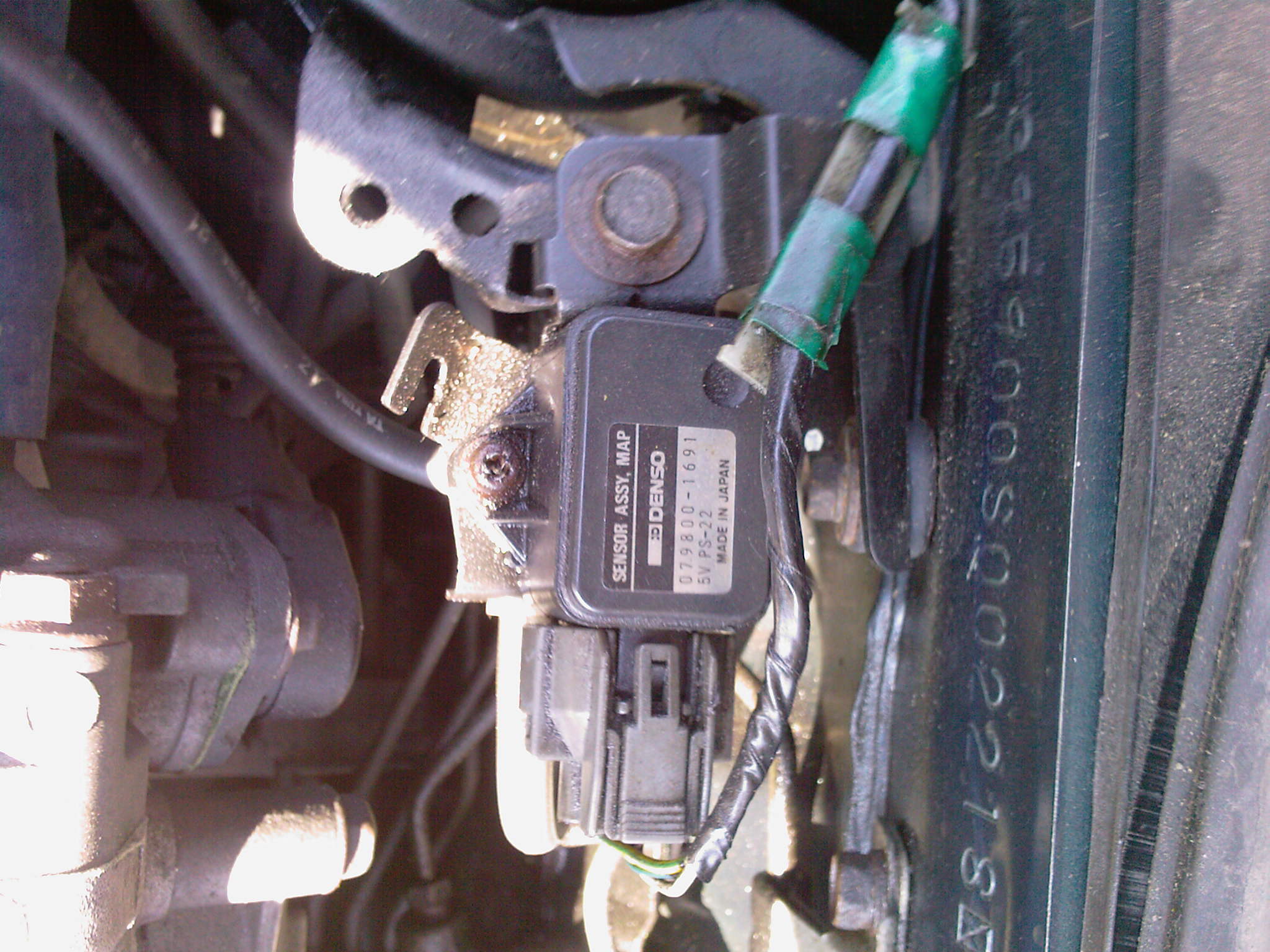

nema nahodou niekto na predaj totok. je to asik nejaky snimac otacok abo nieco take. alebo aspon nevier niekto ako sa to vola?

to je map a ne čidlo otáček , ecu ti hází jeho chybu?

hehe, vždyť je to tam napsaný HaHaaa to je MAP senzor

nie nic mi nepise ziadnu chybu! tak neviem a co sa s tym da robit? ako pripadne opravit?

map měří podtlak v sání , na jeho základě( a otáček) ecu řídí vstřiky i předstih.
POkud ecu nevyblikává jeho chybu na jakým základě ho chceš měnit ??? to kolísání může dělat celkem dost věcí od špatných svíček,kabelů , přes špatně seřízený volnoběh,vůle ventilů, předstihu, nedostatku vody atd
dělals vůbec vyblikání chyb -propojením servisního konektoru a odsledováním kodu blikající kontrolky motoru ?

a som zabudol to kolisanie otacok zacalo robit pred par dnami tomu co som to od neho kupil(ze vraj)... a ecte ked tu malu hadicku co ide od map a je zasunuta do tej koncovky co ju upchava vyberem a necham vytiahnutu tak otacky prestanu skakat a idu dobre len to dymi...

ježkovi voči ,jen to dymy , bodejt ne , sebereš tomu informaci o podtlaku , to ecu začne počítat pěkný nesmysly,hlavně s tím takhle nejezdi nebo to zrušíš!
vyblikání závady uděláš zkratnutím servisního konektoru (2pin) najdeš ho u spolujezdce pod palubkou -nad nohama jakoby za kastlíkem.
stejně si nejdřív stáhni manuál,tam máš vše popsaný i ten konektor a je tam jak seznam kodů závad ,tak i postup krok po kroku jak zjistit co způsobuje tu kterou chybu
