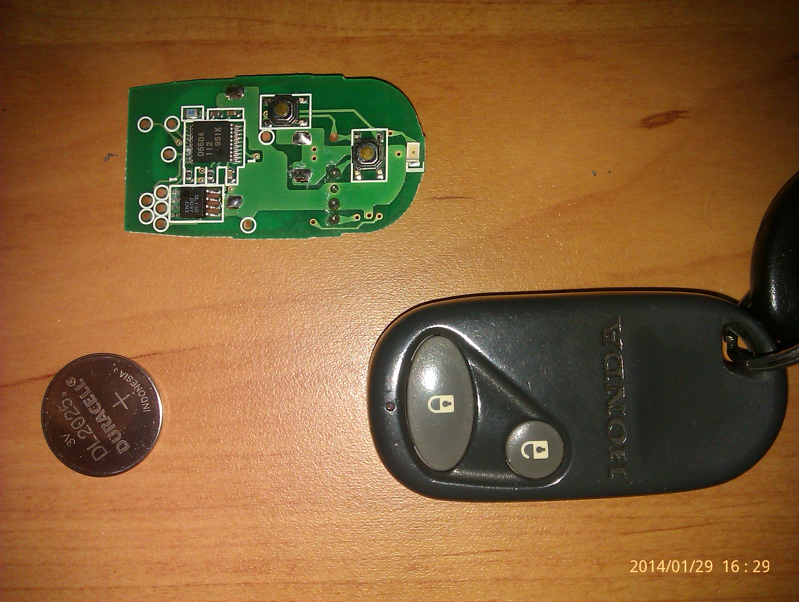

Co tam je za DO? Jako u C7G? Kdyžtak ho vyfoť.

činka je teď offline  činka
PříspěvekZaslal: 29.1.2014 , 17:36   Citovat
Stepa napsal:
IMAG0772.jpg, 1.25 MB

Stepa je teď offline  Stepa
PříspěvekZaslal: 29.1.2014 , 22:07   Citovat
Ovládání je stejné s C7G, dělal jsem to podle tohohle postupu, tak to vyzkoušej:

Honcord je teď offline  Honcord
PříspěvekZaslal: 4.2.2014 , 21:15   Citovat
LEDka je bohužel jen orientační, indikuje stisk tlačítka a trochu se možná pozná stav baterky.Bohužel je tam citlivý šváb a ne jeden, takže jeden bo všecky už jsou v křemíkovým nebi.
Vidím to na nákup novýho (jinýho jetýho) typovýho DO a provést programování, které zde uvedl Štěpa.
